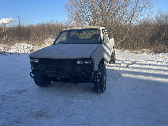

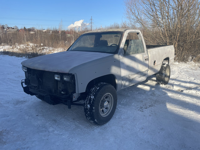

Пришла беда откуда на ждали.
Собственно бюджета нет, съел все баварский «Гусь»).
Но справедливости ради, Сильву осталось только покрасить снаружи, остальное все готово. Даже кузов накинули.
Но погода уже минус и красить самому не вариант, а отдавать кому-то нет денег да и ценнег все лупят конский почему-то.
Вобщем тактическая пауза и новый баварский гусь в конюшне ))

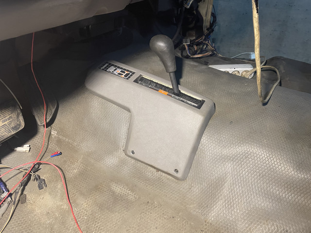

Чем хорош старый авто да еще и грузовой, всегда есть чем заняться даже если денег нет )).

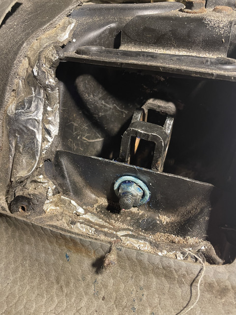

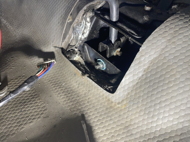

Выточил токарь мне наконец то втулки, кстати, с размерами я попал. Теперь ось раздатки сидит туго в посадочном, остался только люфт в креплении самого рычага к оси раздатки, он к ней болтом крепится насквозь, вот это сквозное отверстие и подразбилось с годами. Надо что то придумать на эту тему, просто уже выработка от времени.
Но стало гораздо лучше чем раньше, сами режимы включаются четко и не  надо там мешать мешалкой как на Москвиче)).

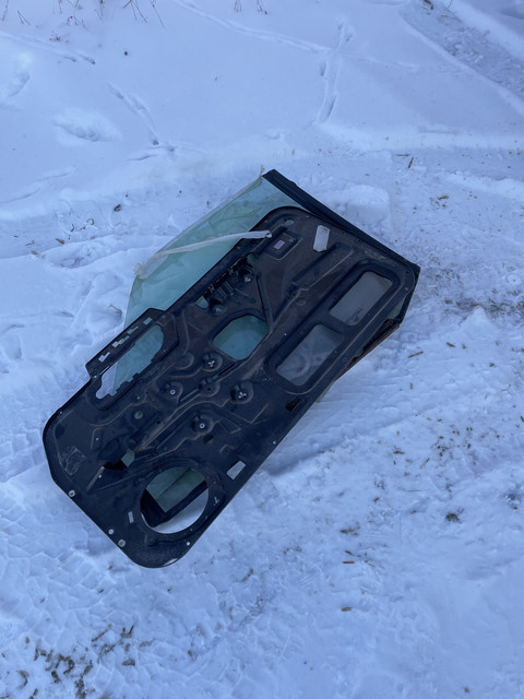

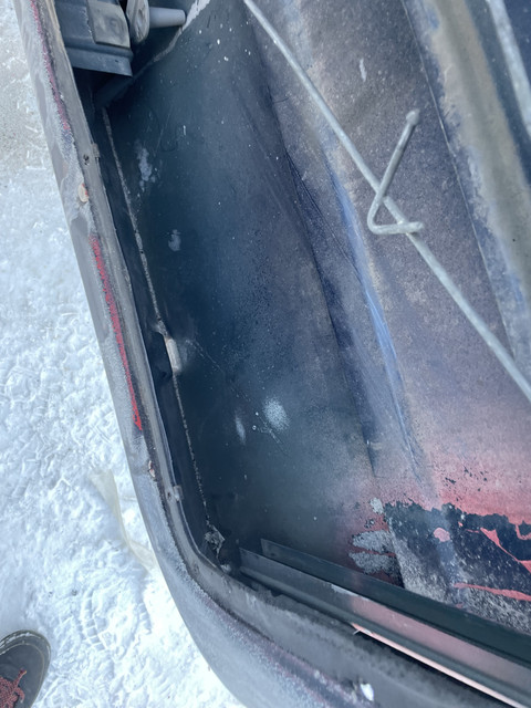

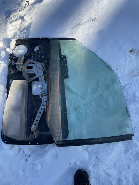

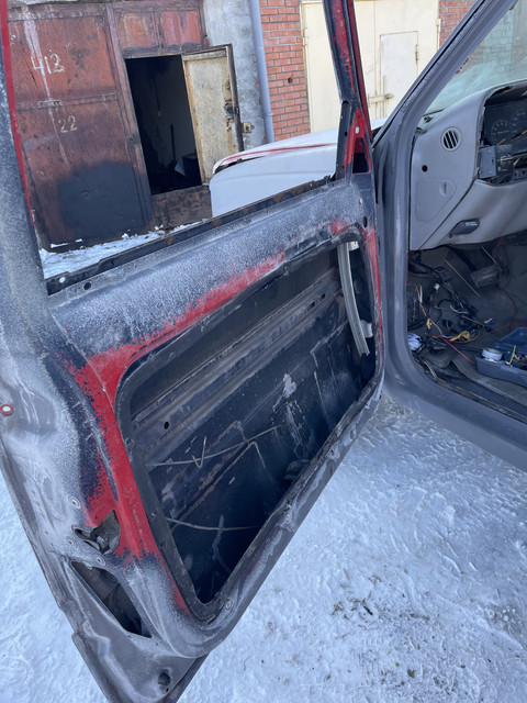

Вы уже знаете чем хороши старые грузовые автомобили)).
Подготовил к покраске. Накинул двери, крылья и капот.
Из дверей достал все потроха, включая стёкла и ручки. Достаётся все легко, единственное, что надо высверлить 2 заклепки центрального замка. Несовсем понятно почему так сделали, ну да ладно.
Обратно буду собирать, может резьбу нарежу или так же на клепки. Не думал пока.
Проверил кто живет в дверях внутри, оказалось никого, практически идеальное состояние железа внутри. После покраски залью антикором.
