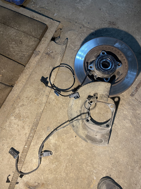

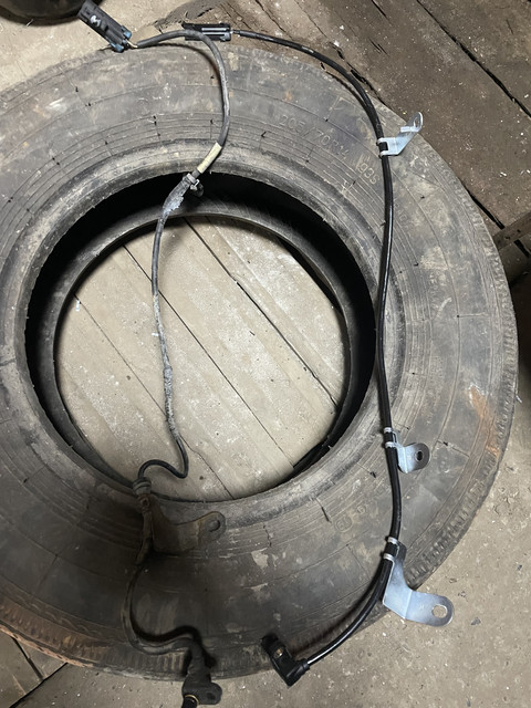

Поменял датчик АБС, а то лет 5 назад лампочка загорелась, уже как родная стала на приборке)).
Заказывал на Али левый и правый, начал с правого и угадал с первого раза, после змены лампа сразу потухла на приборке.
Левый решил не менять, оставил в запас, пусть полежит.
В целом сходство с оригиналом 95%, качество тоже с виду неплохое, в комплекте с кронштейнами идут, мелочь, с приятно ).
 <a href="https://ibb.co/VHq6kTv"><img src="https://i.ibb.co/tZJR1Db/IMG-9744.jpg" alt="IMG-9744" border="0"></a>
<a href="https://ibb.co/5L2WPz0"><img src="https://i.ibb.co/zZNhzLM/IMG-9745.jpg" alt="IMG-9745" border="0"></a>

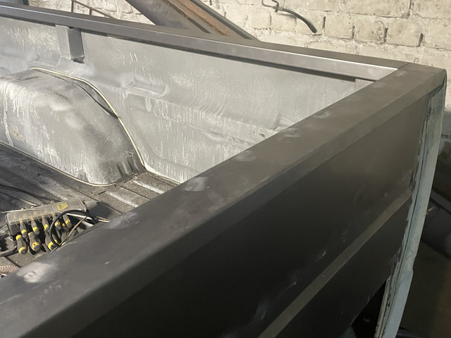

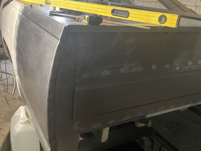

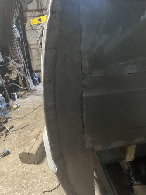

Передний борт рождается в муках
<a href="https://ibb.co/WtKrxXT"><img src="https://i.ibb.co/8c8yKwh/89bc9335-5ff5-4d7d-8007-5dff1afa208b.jpg" alt="89bc9335-5ff5-4d7d-8007-5dff1afa208b" border="0"></a>

« Ответ #966 : Октября 11, 2023, 09:38:58 am »

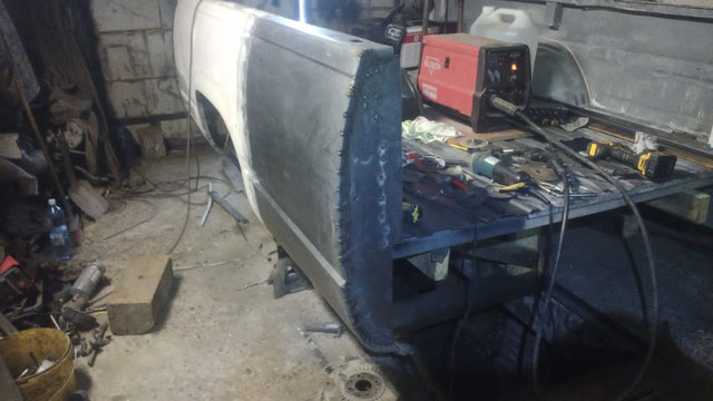

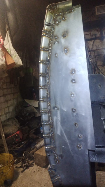

Пока на одном фронте борятся с кузовом
<a href="https://ibb.co/fxSN7LF"><img src="https://i.ibb.co/qrngwVj/IMG-9819.jpg" alt="IMG-9819" border="0"></a>
<a href="https://ibb.co/6wjh7yn"><img src="https://i.ibb.co/B30D5fz/IMG-9822.jpg" alt="IMG-9822" border="0"></a>
<a href="https://ibb.co/BNnTfcy"><img src="https://i.ibb.co/16zR07r/IMG-9823.jpg" alt="IMG-9823" border="0"></a>
<a href="https://ibb.co/84GC5j9"><img src="https://i.ibb.co/n84GcDj/IMG-9824.jpg" alt="IMG-9824" border="0"></a><br /><a target='_blank' href='https://ru.imgbb.com/'>залить файл</a><br />

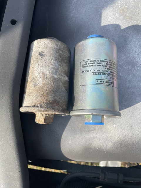

На другом  фронте убираю накопившееся огрехи и недоделки за 8 лет эксплуатации из серии «потом сделаю».

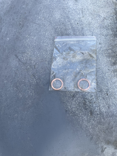

«Потом» наступило для проводки на бензонасос, теперь ДУТ перестал жить своей жизнью и показывать погоду, ну и попутно махнул топливный фильтр. Как это обычно бывает, с первого раза забыл поставить медные шайбы, пришлось повторить упражнение второй раз, хотя, справедливости ради, было сухо и без медных шайб, но раз положено, то надо ставить.
<a href="https://ibb.co/DW93Cpw"><img src="https://i.ibb.co/fFkmpvr/IMG-9826.jpg" alt="IMG-9826" border="0"></a>
<a href="https://ibb.co/dgF9Fyj"><img src="https://i.ibb.co/M6rTrLZ/IMG-9827.jpg" alt="IMG-9827" border="0"></a><br /><a target='_blank' href='https://ru.imgbb.com/'>залить файл</a><br />
П.С. Вроде и работа идет, и результат видно, но вместе с тем еще и до конца далекова-то…

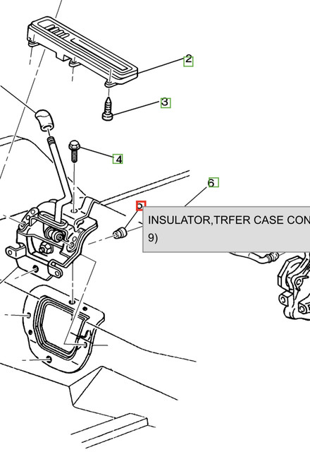

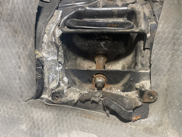

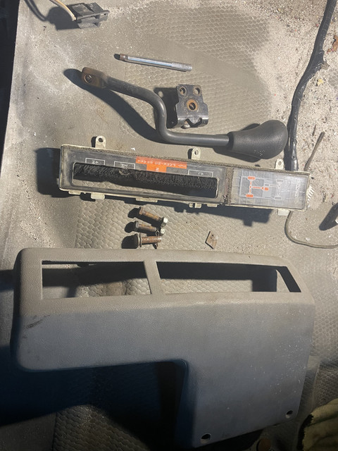

Продолжаем закрывать гештальты )). При чем этот не мой, он мне уже достался с покупкой 8 лет назад).
Болтается у меня рычаг раздатки для понимания примерно как рычаг кпп у москвича 412 (у кого был тот поймёт ), такой уже и покупал да и пользуешься раздачей не так часто, тем более передний мост и пониженная включались без проблем, короче настал и черед рычага.
Когда-то лет 10 назад у меня был гранд чероки и там эта проблема решилась заменой полиуритановой втулки на тягах.
Здесь я тоже предполагал нечто подобное и не ошибся.
Хотел снять набалдашник рычага, судя пл схеме он накручен, но даже газовым ключом уговорить не получилось, потому решил разбирать с пола и вытаскивать наверх. Впринципе ничего сложного, самое неудобное шплинт выбить.
Короче оказалось втулки и вовсе нет с одного конца оси к которой крепится рычаг выбора режимов , потому он и болтается как х.й в рукомойнике.
<a href="https://ibb.co/P67SPJW"><img src="https://i.ibb.co/RDx5st6/IMG-9835.jpg" alt="IMG-9835" border="0"></a>
<a href="https://ibb.co/1mbv0bD"><img src="https://i.ibb.co/yQVfNVw/IMG-9837.jpg" alt="IMG-9837" border="0"></a>
<a href="https://ibb.co/nLx09Rb"><img src="https://i.ibb.co/rwDtYvm/IMG-9838.jpg" alt="IMG-9838" border="0"></a>
Емекс предлагает привезти почти за 1500р и 45дней (что, конечно, неточно).
<a href="https://ibb.co/pJfZKcT"><img src="https://i.ibb.co/f4ktNfW/IMG-9839.jpg" alt="IMG-9839" border="0"></a>
Потому может есть у кого в хозяйстве ненужная?
Ну или надо что-то думать )
Открыт к предложениям )

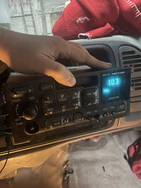

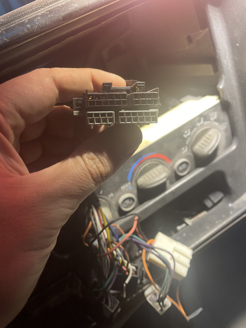

Вообщем решил я вернуть родную магнитол вместо андроида, как-то пару лет назад попался легендарный BOSE, ну я его и приобрел на будущее. Потом как-то еще и cd-привод докупил зачем- то.
Будущее наступило как вы знаете сейчас. Магнитола была без разъема и я приготовился решать вопрос по совету товарища Kilimanjaro через переходник для iso.
Сегодня полез убирать андроид и нашел родной разъем заводской под панелью, наживил на него провода по схеме и вуаля, заработал BOSE. Аж сердце защемило от радости )).
Проверить песни не удалось, так как разъем антенны родной почему то не подошел и за динамиками лезть далеко, проверю на след неделе.
Нечетные волны листаются, время показывает, станции запоминает. Подсветка горит почти вся ). Но
 Кассеты не было, на след неделе  постараюсь найти проверить интереса ради )).
Привод дисков проверить не удалось, не понял как его включать, сд-дисков тоже не было под рукой, но подсветка на нем работает ).
Вопрос такой: как включается сд-диск ?)
Снял трапецию дворников хотел че-нить обслужить или смазать, но разобрать ничего не получилось, какое-то оно все неразборное или у меня ума не хватает. ₽
Кузов тоже варится потихоньку, может на след неделе загрунтую и покрасим внутри и снизу. Посмотрим.

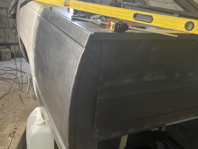

Кузов

...Вопрос такой: как включается сд-диск ?)...
Кнопочкой TAPE AUX магнитола переключается с кассеты на диск и обратно. Кнопочкой AM FM включается/переключается режим радио.
Оффлайн yakobson
  • Сообщений: 2950
Re: Возьмете к себе?
« Ответ #973 : Октября 13, 2023, 04:32:30 pm »
Am/fm работает, это я проверял.
А вот при нажатии tape / aux ничего не происходит. Возможно связано с тем, что отсутствует диск в сд-плеере.
« Ответ #974 : Октября 13, 2023, 04:36:08 pm »
Ну, правильно. У тебя ни диска в дисководе, ни кассеты в кассетоприёмнике. Ему просто нечего включать.
