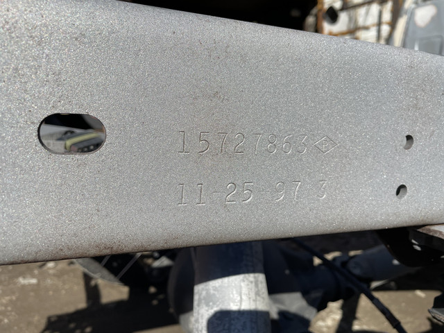

Я, кстати, нашел заводской вин на раме и дату выпуска, чему был очень удивлён. Ибо как и все считал раму б/н, о чем и запись в птс соответствующая.
Ну я бы сказал совсем не кстати, ::) это первое. И второе там этих номеров уйма, на каждой железке. Посмотри внимательнее. Ну и третье, поясни как ты определил что это номер на раме именно НОМЕР РАМЫ, а не сборочный для конвеера! :36_19_2: он с чемто совпадает или отдельный порядок цифр совпадает с ВИН номером?
Я думаю это всем интересно.
А ведь ты прав, этот номер к вину не имеет отношения.

вот, и я об этом. там таких номеров  тьма тьмущая, даже на ....как их...блин забыл название, ну рессоры к которым на раме крепятся. тоже номер есть.
Про сборочные номера нужно тем господам объяснять, которые номером двигателя записывают 15486372, если вы понимаете о чем я. Только это бесполезно. Была бы в ПТС графа "серьга рессоры" и ее бы записали. А что, ответственная деталь же, на безопасность влияет. Нельзя колхозить.

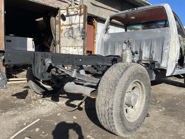

Начал сегодня грунтовать раму.

Загрунтовал на первый раз раму. Купил какой-то модный полимер 3 в 1. Говорят можно даже без грунта ложить после пескоструя, но мы староверы, потому сперва грунт, потом полимерная краска, а потом уж антикор.
Погода сплотилась, догрунтовал при +14 при необходимых +20. Распыл совсем говно (.
Ну да ладно, девиз всего мероприятия «моими руками лучше не сделать».
