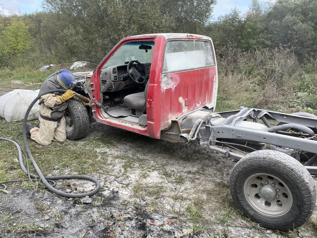

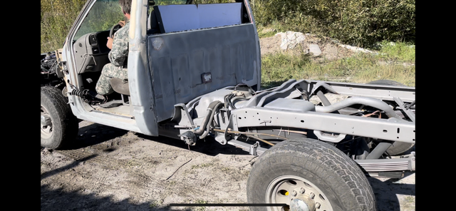

Господи, дай мне силы… и денег :D…
<a href="https://ibb.co/D1FxB22"><img src="https://i.ibb.co/kGTRLCC/IMG-9586.jpg" alt="IMG-9586" border="0"></a>
<a href="https://ibb.co/qm346Sh"><img src="https://i.ibb.co/j3PxtNq/IMG-9588.jpg" alt="IMG-9588" border="0"></a>
<a href="https://ibb.co/FwZX43t"><img src="https://i.ibb.co/xj9YqLQ/IMG-9599.png" alt="IMG-9599" border="0"></a><br /><a target='_blank' href='https://ru.imgbb.com/'>гиф из фото</a><br />
« Последнее редактирование: Сентября 14, 2023, 03:43:27 pm от yakobson »
Оффлайн Motorcraft
  • Сообщений: 3195
  • зачОООтка: +30/-0
  • Откуда: Ростов-на-Дону
Re: Возьмете к себе?
« Ответ #940 : Сентября 15, 2023, 05:37:41 pm »
Ты чиво наделал? И как это теперь собирать?
В смысле буду за тебя молиться!
