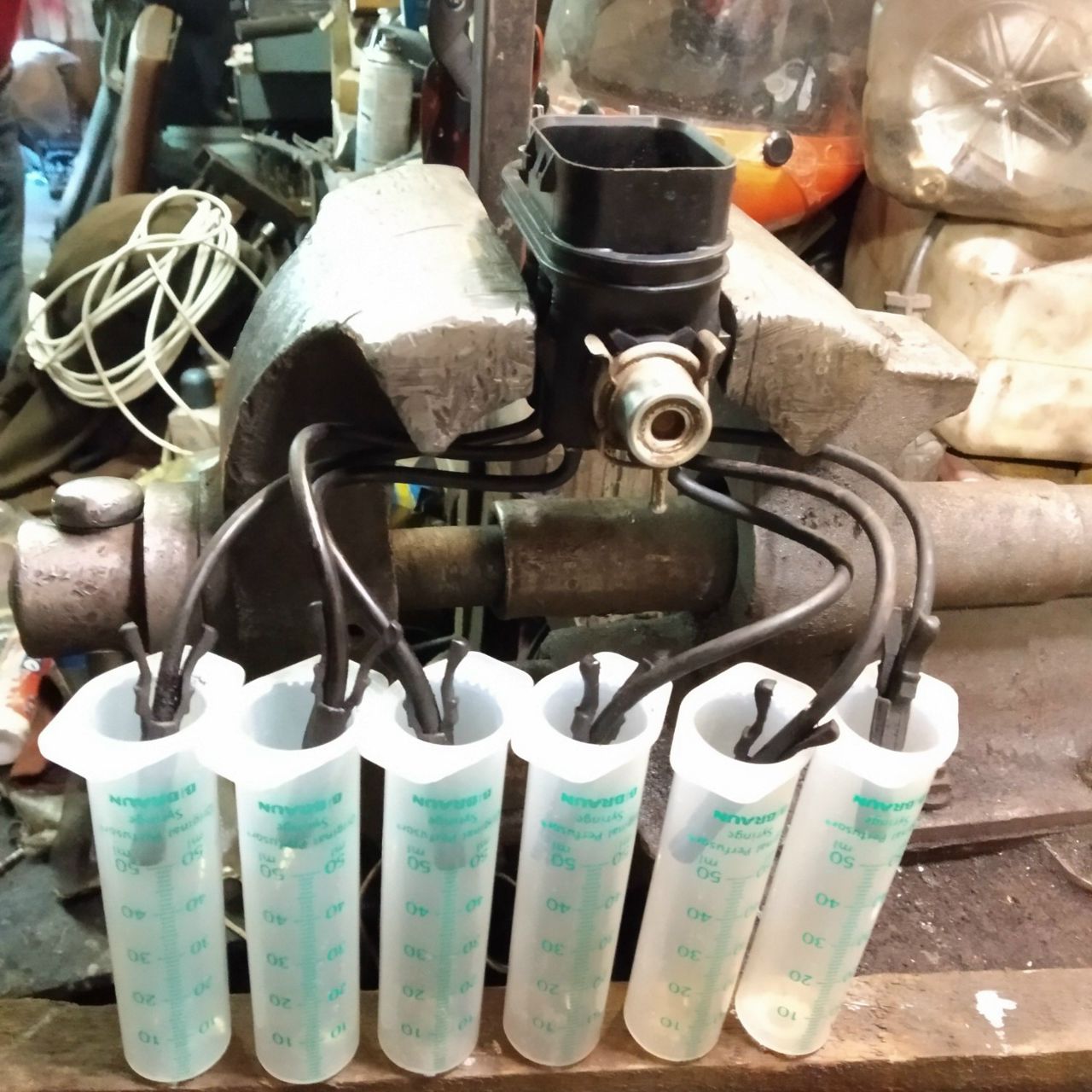

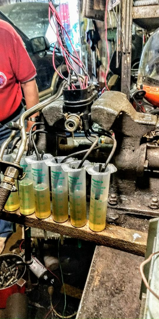

В субботу собрал стенд и проверил паука.
Один хороший человек подогнал мне 6 больших шприцов, из которых я сделал мерные колбы.
Подключил топливные трубки

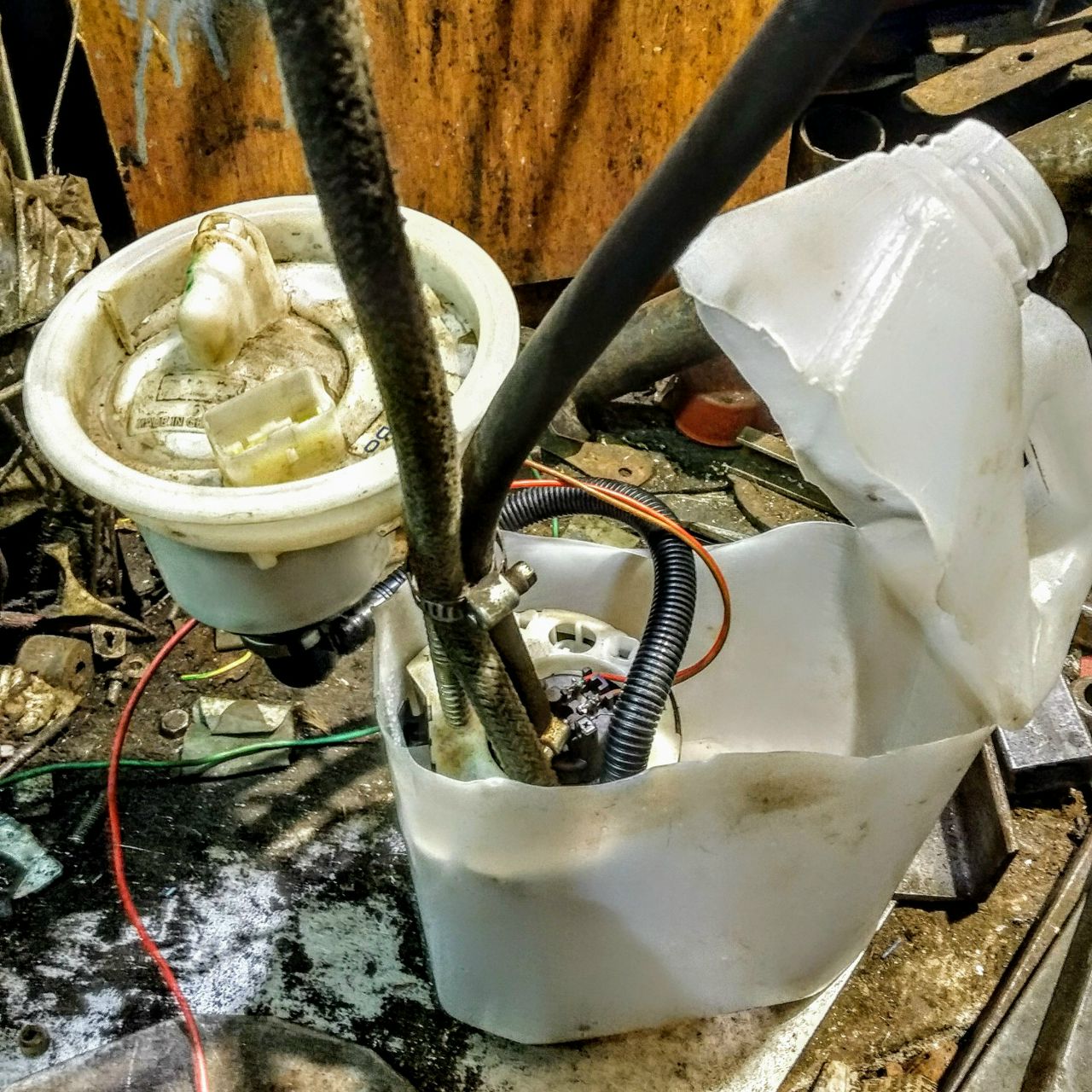

Топливный насос использовал какой-то, подобранный для экспериментов на гаражной помойке. У него из неисправностей оказался только один подгоревший контакт в колодке.
Насос опустил в ёмкость с бензином, вырезанную из пластиковой 5-литровой канистры.

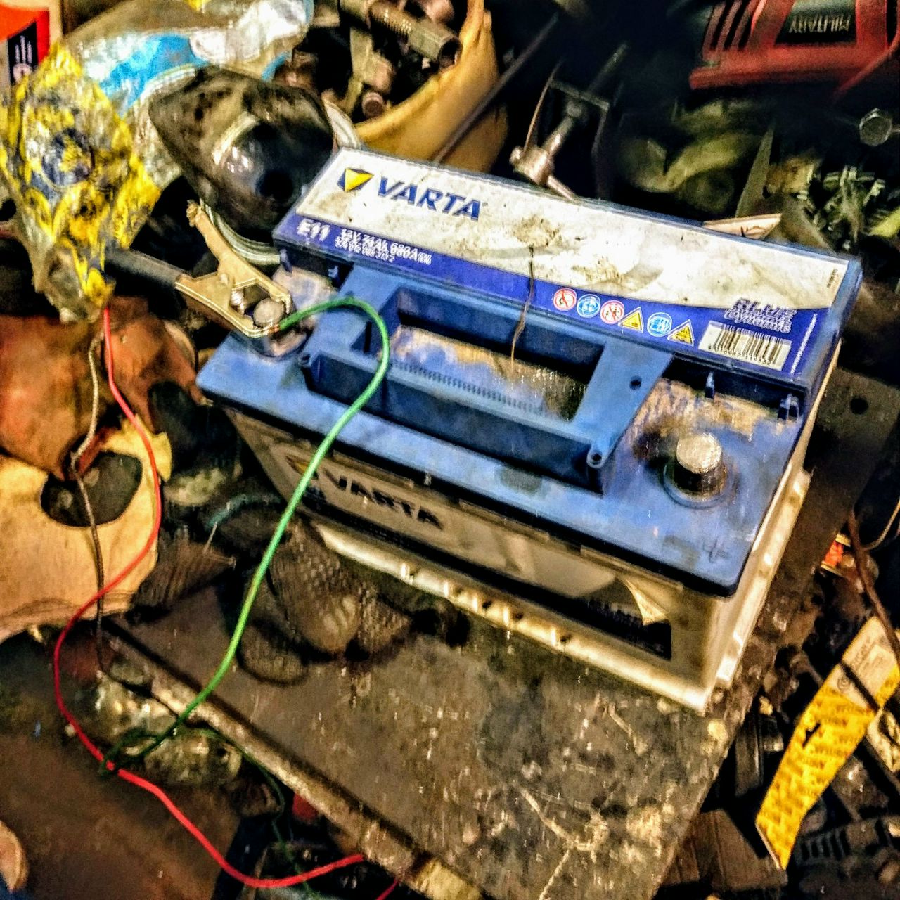

Насос подключил к аккумулятору

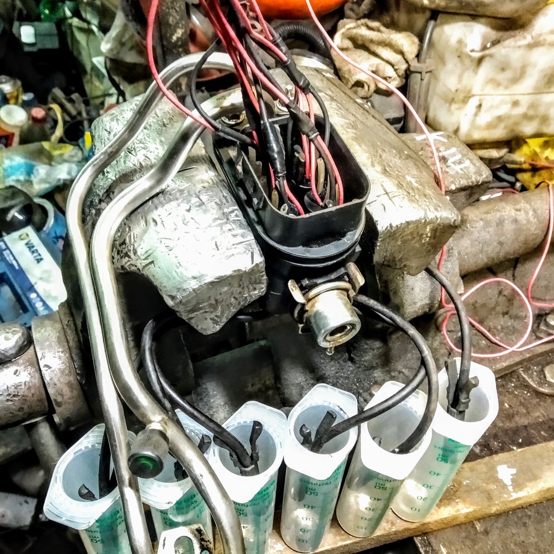

Подсоединил все 6 форсунок в единую систему так, чтобы при подаче напряжения они открывались и закрывались одновременно.

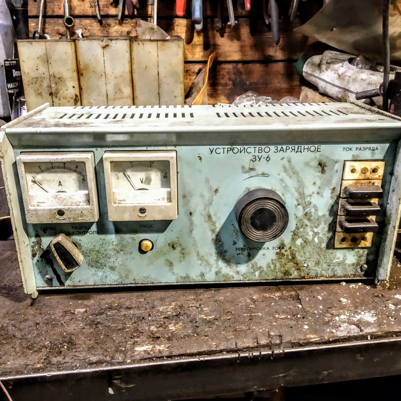

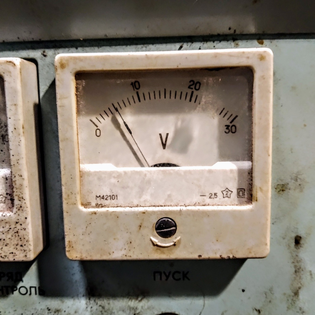

Форсунки подключал к заряднику/преобразователю, настроенному на 5 вольт.
Сначала просто подключил насос и примерно минуту смотрел, не протекают ли закрытые форсунки.
Всё оказалось гермитичным.
Ну а потом стал подавать короткие импульсы на форсунки.
В качестве генератора импульсов использовал нервно трясущуюся правую руку, замыкающую проводок на клему зарядника, находящуюся в левой руке  ;D

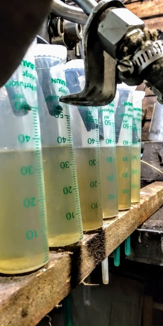

После 200-от импульсов получил вот такую картину
Весьма ровно получилось. Я вполне доволен.  :)

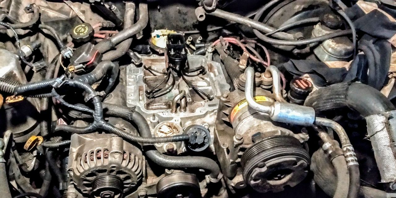

К вечеру субботы собрал почти всё. Осталось термостат вставить и прикрутить карлсона с кожухами, но перед этим я хочу еще радиаторы снаружи продуть и помыть.
Перед уходом из гаража сфоткать результат работы забыл  ???

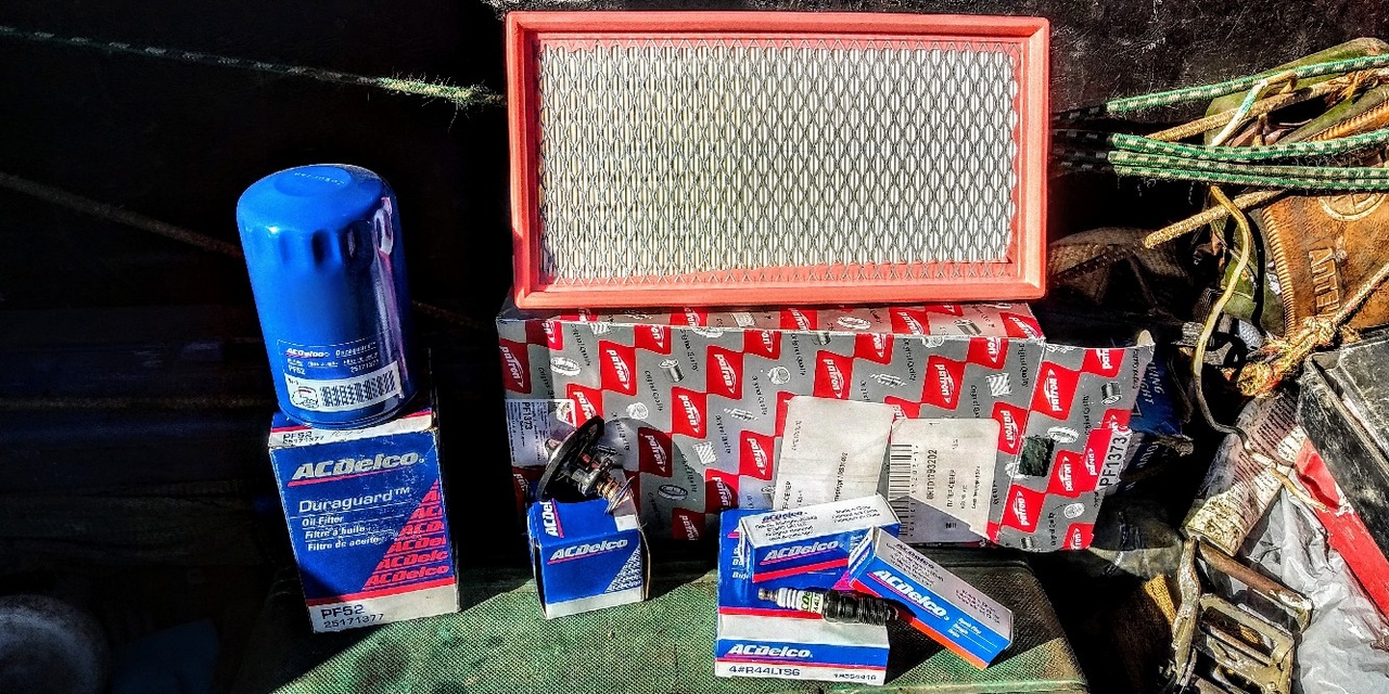

В воскресенье устроил себе выходной от гаража, а то жена говорит, что стала забывать, как я выгляжу при дневном свете. Только в магазин съездили, купили шУрику новый термостат, свечи, масляный и воздушный фильтры.
В понедельник вечером собрал всё до конца, за исключением крлсона и его кожуха.

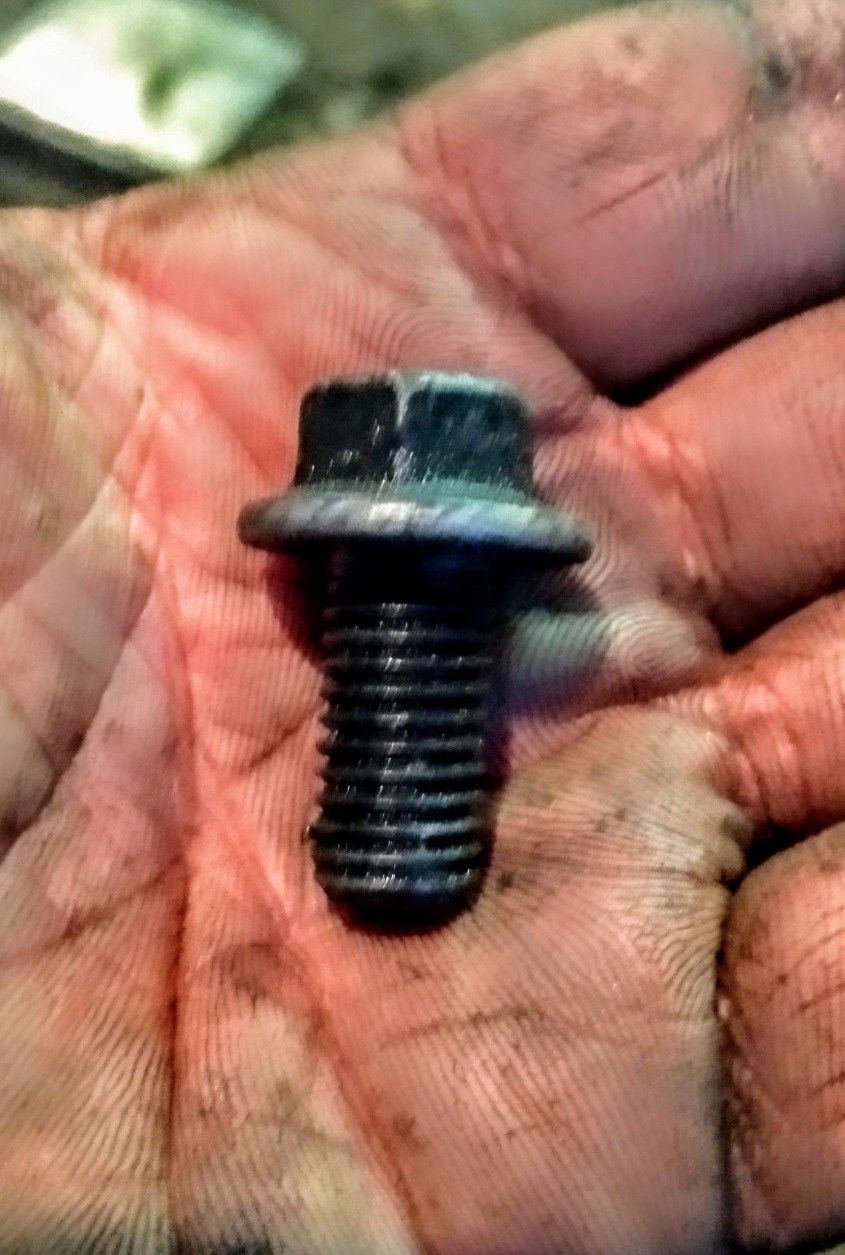

Ну и как положено, после сборки у меня остался один лишний болт  :-X
Но у меня есть некоторые подозрения, что это подкидыш. Во-первых, когда разбирал мотор, то обнаружил на балке уроненный когда то и кем то болт. Очень похож на это, но мне кажется, что он, всё-таки, был поменьше.А во-вторых, параллельно со мной младший сын рядом с гаражом со своей машиной ковырялся (АКПП менял на Максиме), и это вполне может быть его лишний болт  :). Сразу же вспомнил рассказ Веллера " Маузер Папанина"  ;D
