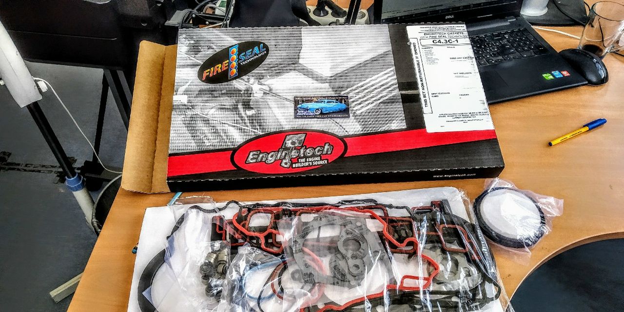

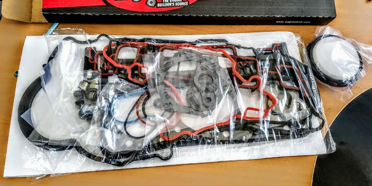

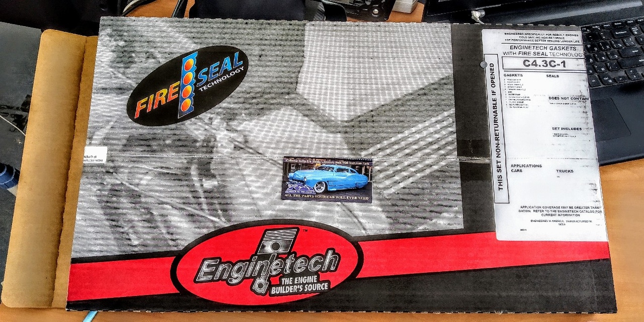

Ждал ждал свои прокладки, а отслеживание трека мне всё пишет "Прибыло в сортировочный центр", "Покинуло сортировочный центр", опять "Прибыло...", снова "Покинуло...". И так уже целую неделю  :-\
И тут раз, вбегает в офис стремительный мужичок, суёт мне коробку и убегает  ???
А в коробке ОНИ  :D
З.Ы.: Раньше приносили извещение и мне самому приходилось на почту ходить, а тут вдруг такой сервис...
Правда, при заказе обещали 12-го доставить (лишних $7 заплати за ускоренную доставку), а привезли только сегодня.

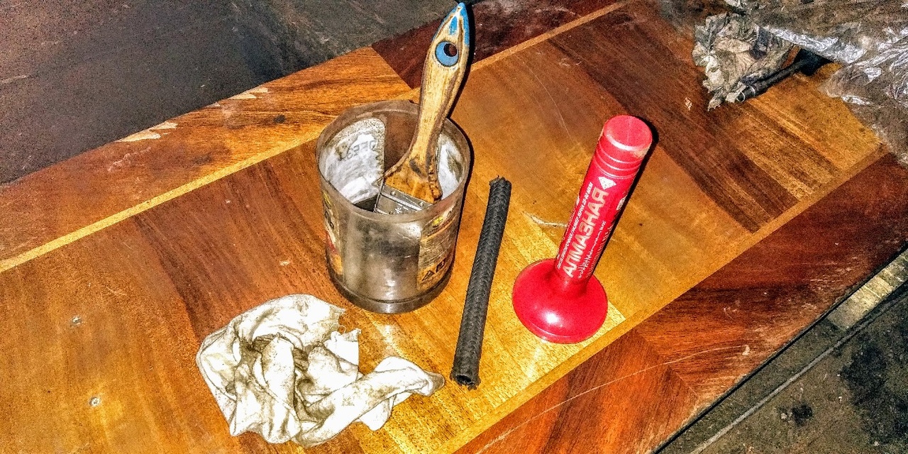

Вот они, мои помощьники: притирочная паста, кусочек шланга подходящего диаметра, тряпочка и баночка с бензином и кисточкой  :)

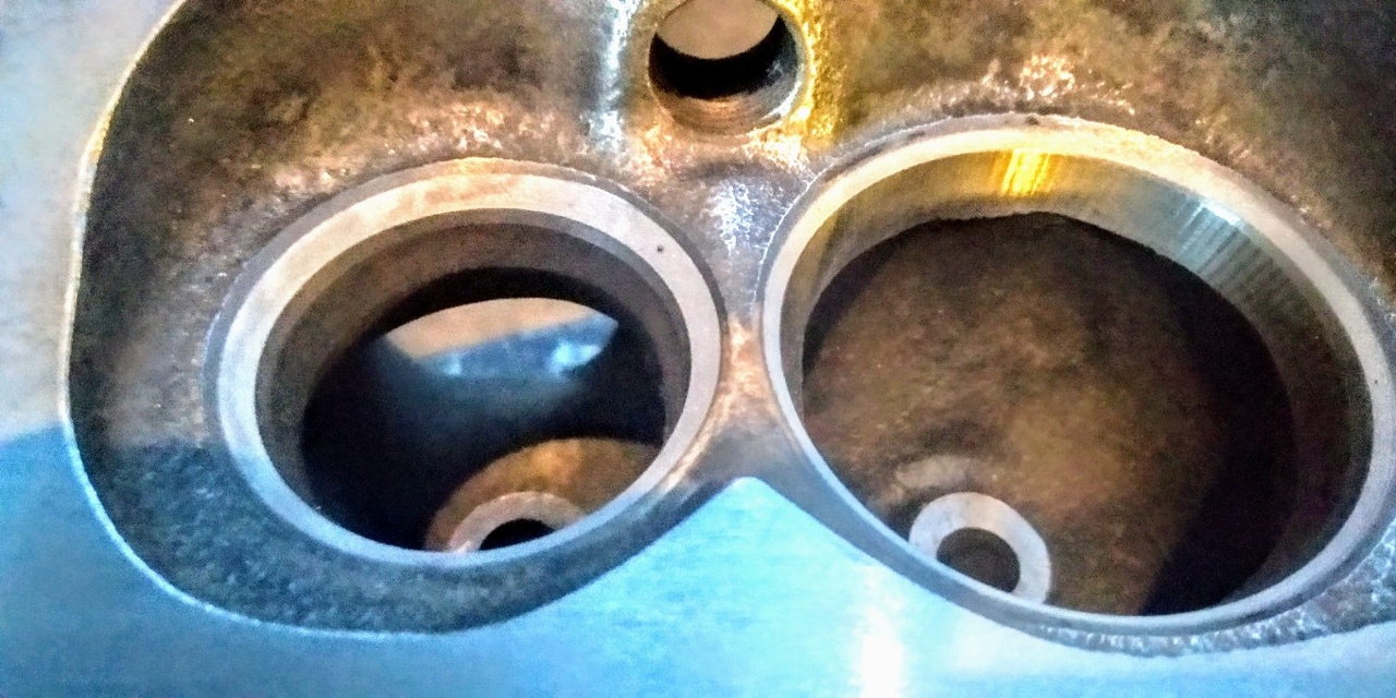

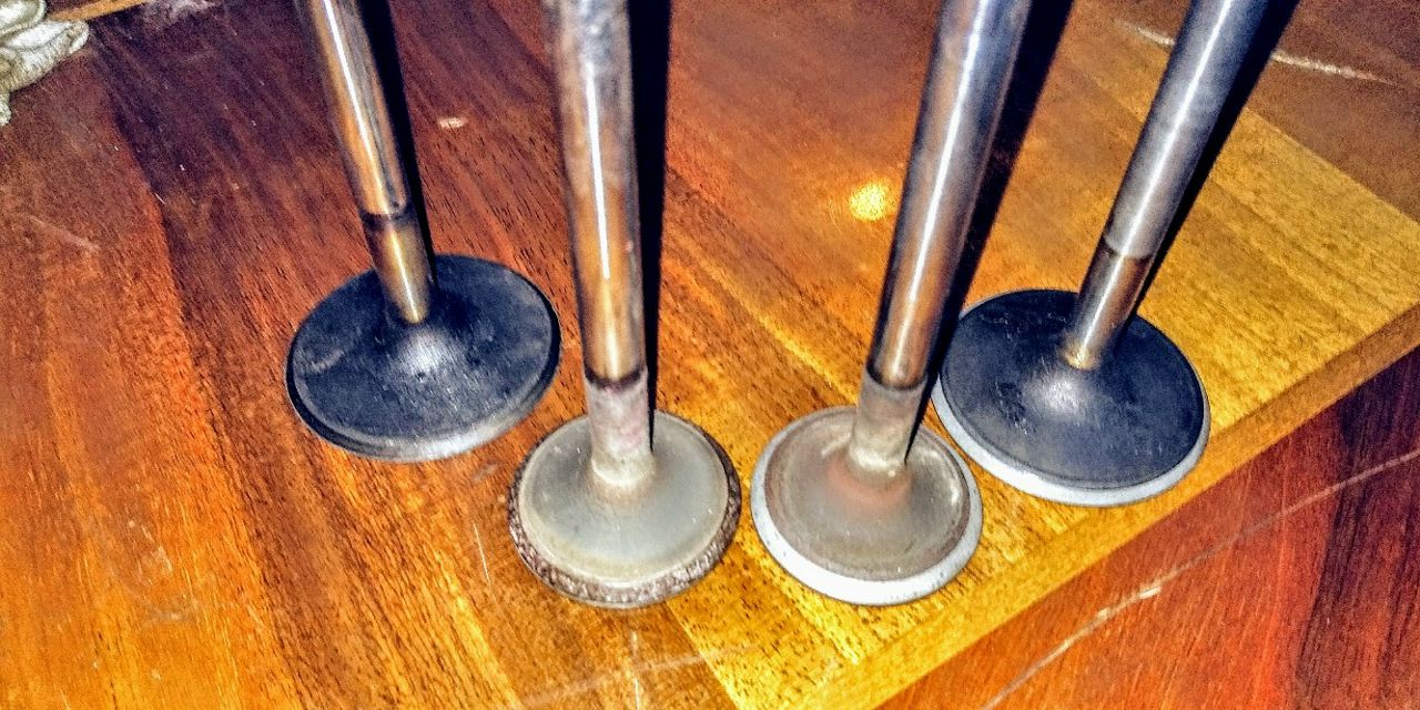

До закрытия гаражей успел притереть 9 из 12 клапанов. Сегодня вечером продолжу.
Было:
Стало:
Немного удивило, что на выпускных клапанах, практически сразу образовывался довольно широкий поясок, раза в 1,5 шире, чем на впускном. Я всегда считал, что выпускные клапана более термонагружены и поэтому поясок должен быть тоньше  ???

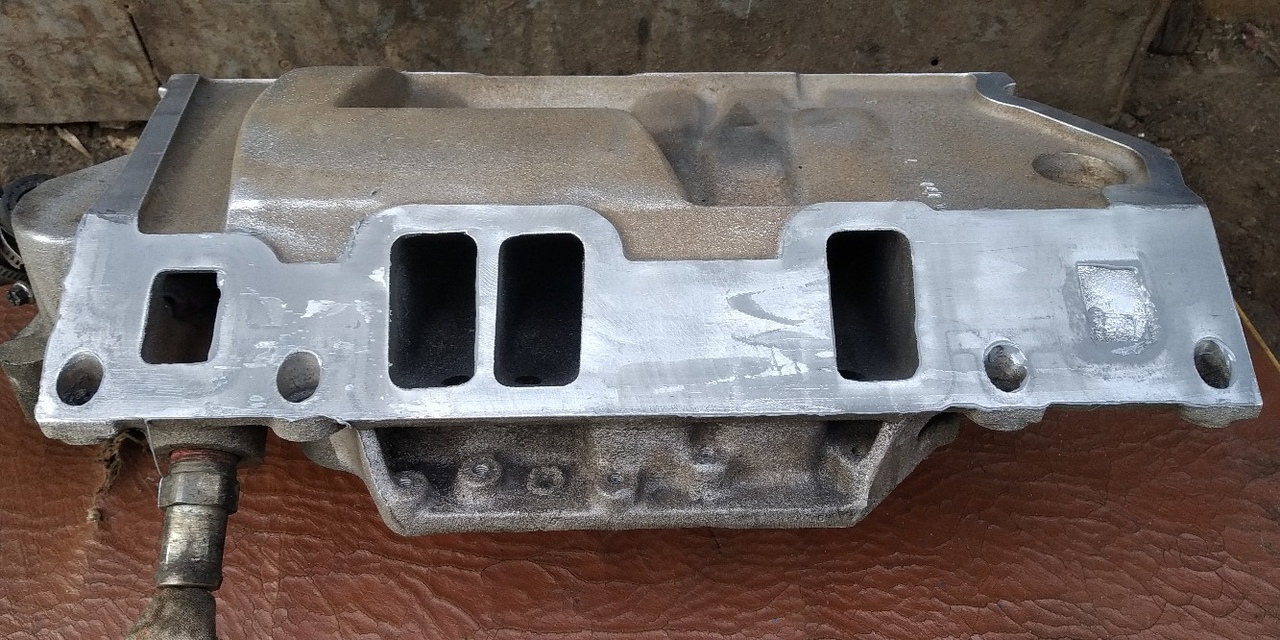

Сначала допритерал оставшиеся 3 клапана, а потом взялся за восстановление привалочных плоскостей головок и впускного коллектора.
Когда вёз головки на опрессовку и на шлифовку, хотел попросить шлифануть и эти плоскости, но потом решил, что не стОит этого делать.

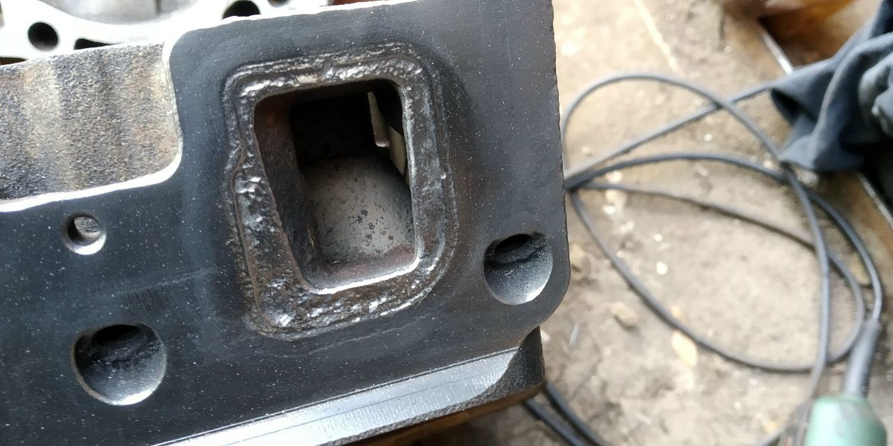

Во-первых, раковины проело там слишком глубокие, а во-вторых, я побоялся, что мастера могут завалить угол наклона этих плоскостей и я не смогу потом равномерно обжать прокладки.

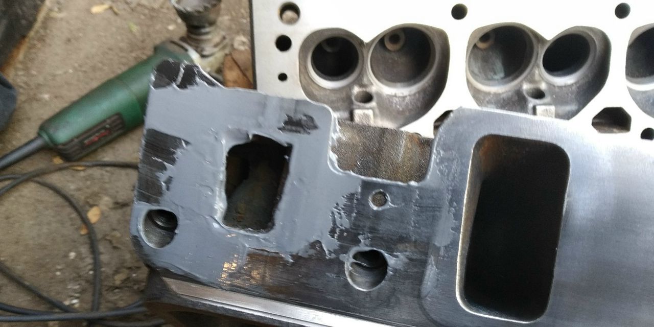

Вот такие лунные кратеры были вокруг всех тосольных окон на этих плоскостях.
Всё зачистил корщёткой, обезжирил и зашпаклевал Поксиполом
Хоть на упаковке и в инструкции написано, что твердеет он в течение 10 минут, ждать до его реального затвердевания, позволившего нормально вышкурить поверхности, пришлось минут 30-40.

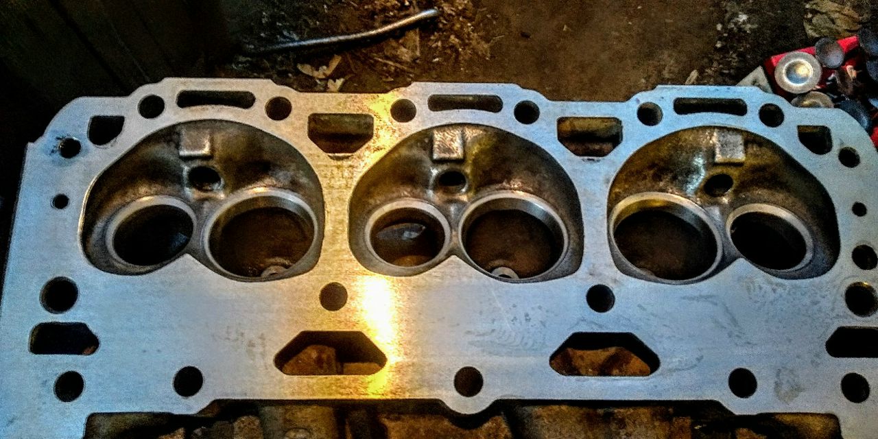

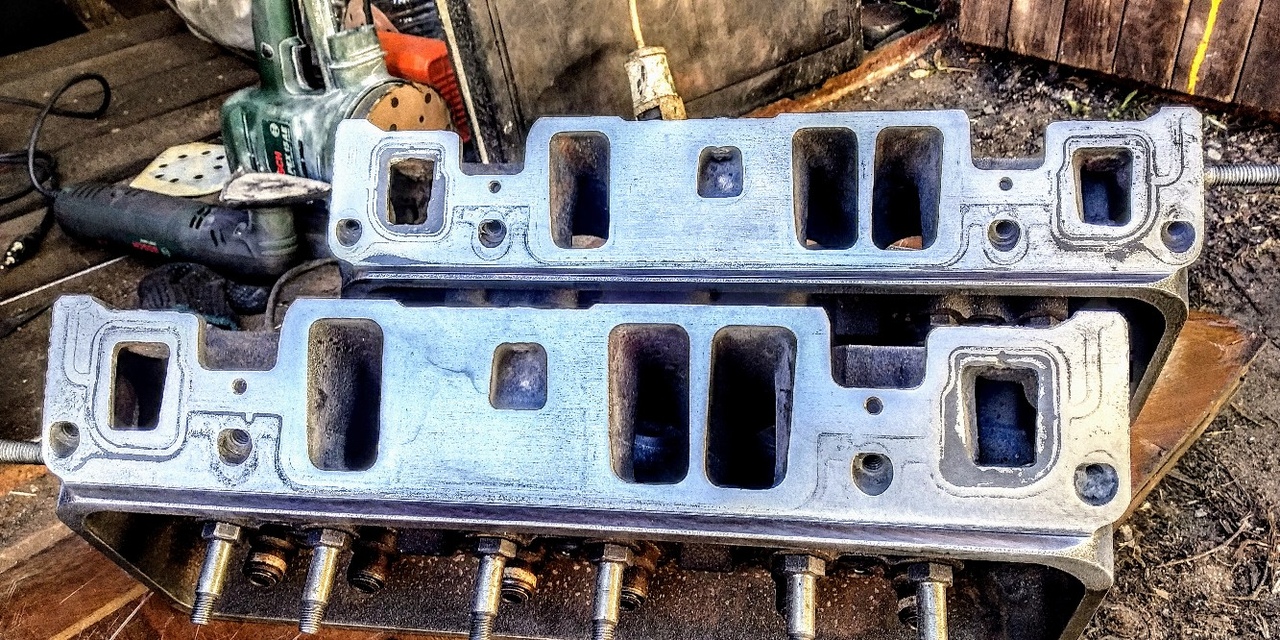

После долгого и нудного вышкуривания бумагой разной зернистости, на плоскостях остались вот такие рисунки:
После выведения плоскостей опять помыл головы и поменял маслосъёмные колпачки. По ощущениям, старые были еще вполне жизнеспособными, но коли уж в комплекте прокладок были новые, решил, что лучше их махнуть.

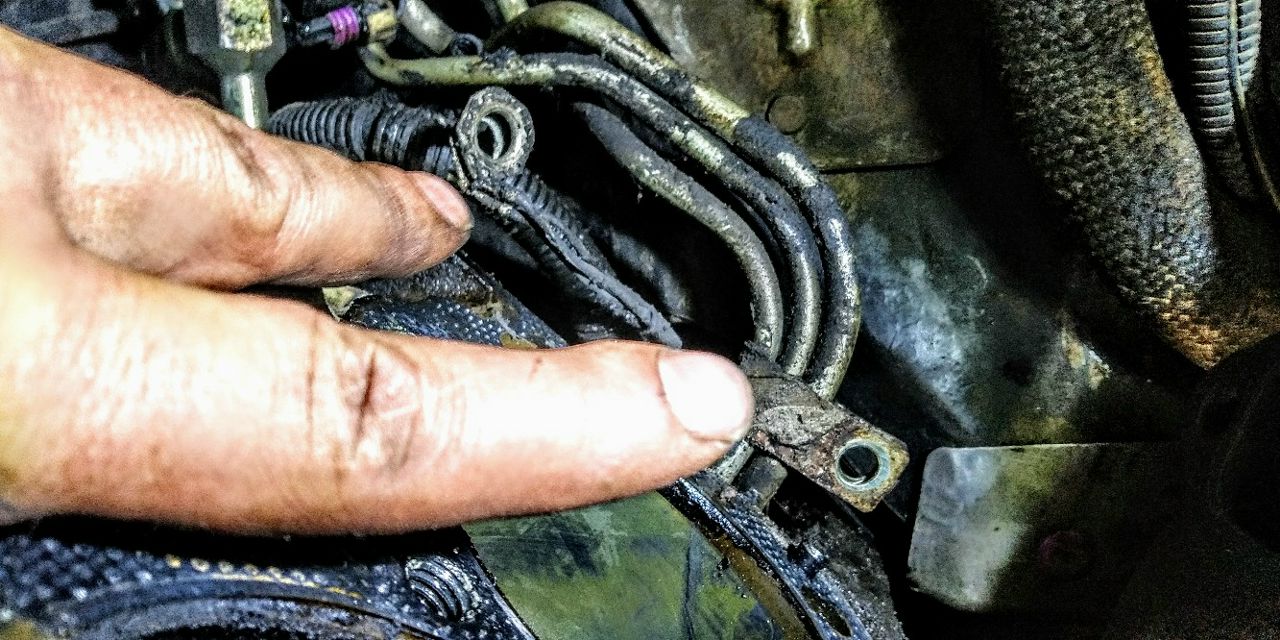

А вот потом я долго не мог решиться, в какой последовательности производить установку голов.
Помните, раньше я описывал их снятие
ВСКРЫЛ БЫ ЧЕРЕПНЫЕ КОРОБКИ и заставил бы чайными ложечками съесть друг у друга мозги конструкторам, которые придумали крепить массу и кронштейн топливных трубок болтами с обратной стороны двигателя!!!  :chair: ИДИОТЫ!!!
И ладно еще, провода массы - сдвинул голову и крути, а вот кронштейн трубок... Трубки не дают достаточно отодвинуть голову от моторного щита, чтобы нормально крутить этот болт  :rant2:
С грехом пополам открутил их и наконец-таки вынул голову. Как прикручивать трубки обратно при сборке - ума не приложу  :-\
С одной стороны, удобнее сначала закинуть головы как попало, прикрутить эти провода и трубки в положении "как удобнее", а потом задвинуть головы к моторному щиту и там уже поставить на место. Но...
С другой стороны, надо сначала положить на место новые прокладки. И мне при сборке меньше всего хотелось бы повредить их, когда я буду елозить сверху головами в момент прикручивания проводов.
В общем, решил изголяться с проводами и трубками уже  после установки и привинчивания голов.

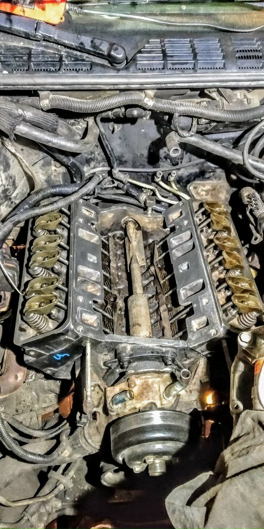

Завершил трудовую вахту этих выходных отмывкой и установкой на место толкателей и коромысел.
Уезжая из гаража, оставил вчера ночером шУрика вот в таком виде:

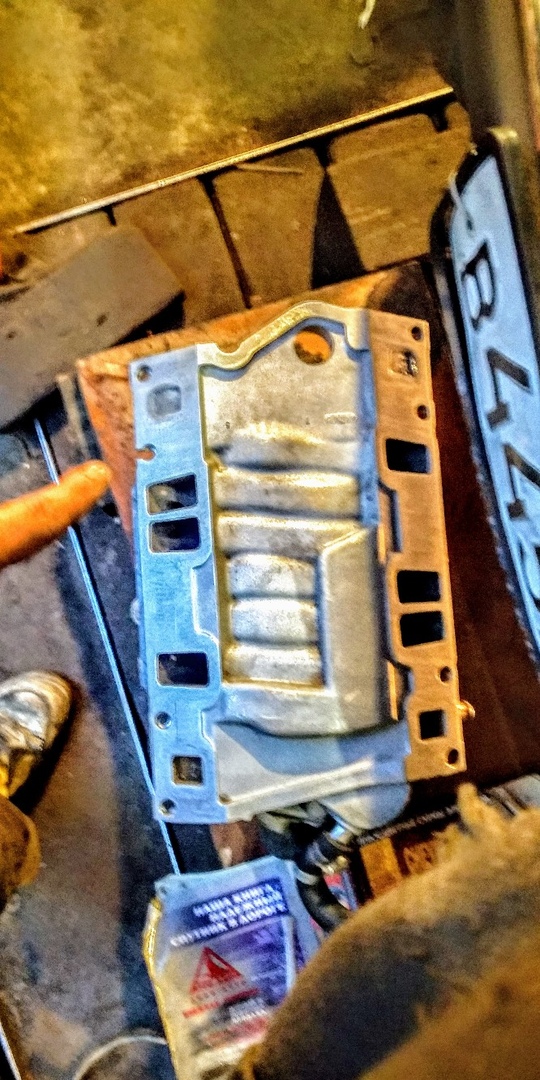

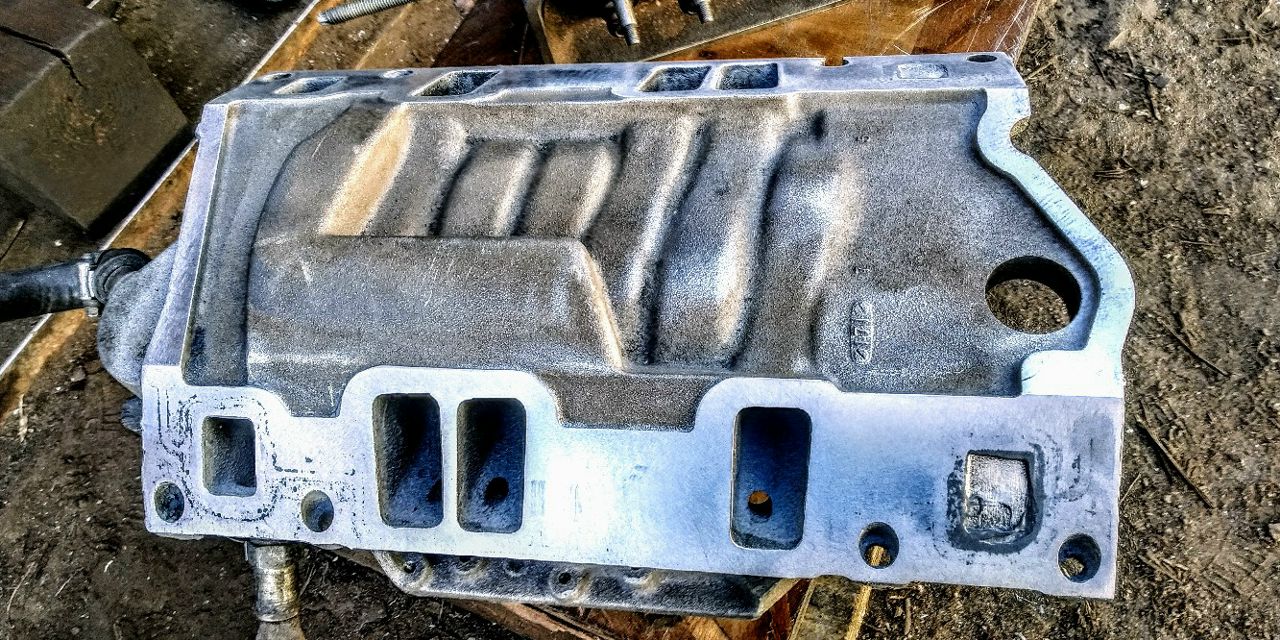

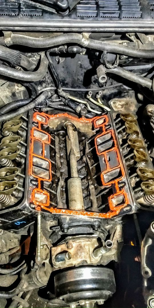

Ещё раз помыл/почистил обезжирил впускной коллектор. Твёрдо решил поставить обратно заглушку ЕГР. Покатаюсь пока с ошибкой, а потом подкоплю финансов и поищу, кто сможет вырезать ЕГР и заднюю лямбду из прошивки.

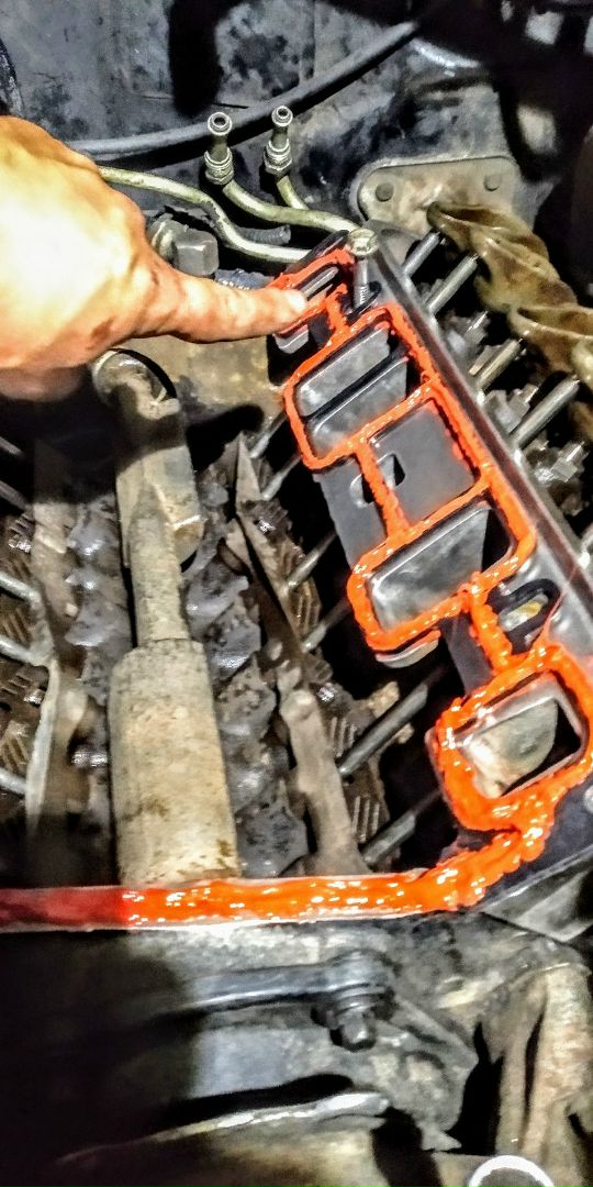

Почистил, обезжирил болты крепления коллектора. Обезжирил привалочные плоскости на головках. Протёр обезжиривателем и намазал силиконовым герметиком новые прокладки, положил их на место.
Красный герметик - наше ФСЬЙО  :punk:
Сейчас смотрю на фотку и есть у меня ощущение, что с герметиком немножко переборщил  ::) , но вчера мне так совсем не казалось, почему то.
Когда мыл и крутил в руках впускной коллектор, всё время глаз цеплялся за прорезь вместо одного крепёжного отверстия. Я ни как не мог взять в толк, зачем  ???
Вон она на фотке слева наверху:
Но когда дело дошло до укладывания коллектора на место, меня вдруг осенило:
Эта прорезь сделана для того, чтобы положить коллектор на место, сразу сориентировав его ровно по крепёжным отверстиям.
Делается это путем вворачивания на несколько витков соответствующего болта. Коллектор насаживается прорезью на этот болт и аккуратно опускается на своё место, при этом уже ни куда не сдвигаясь. Это исключит размазывание герметика и, в какой то мере, предохраняет прокладки от сдвига, хотя они и так зафиксированы приливами, вставляющимися в отверстия на головах.
