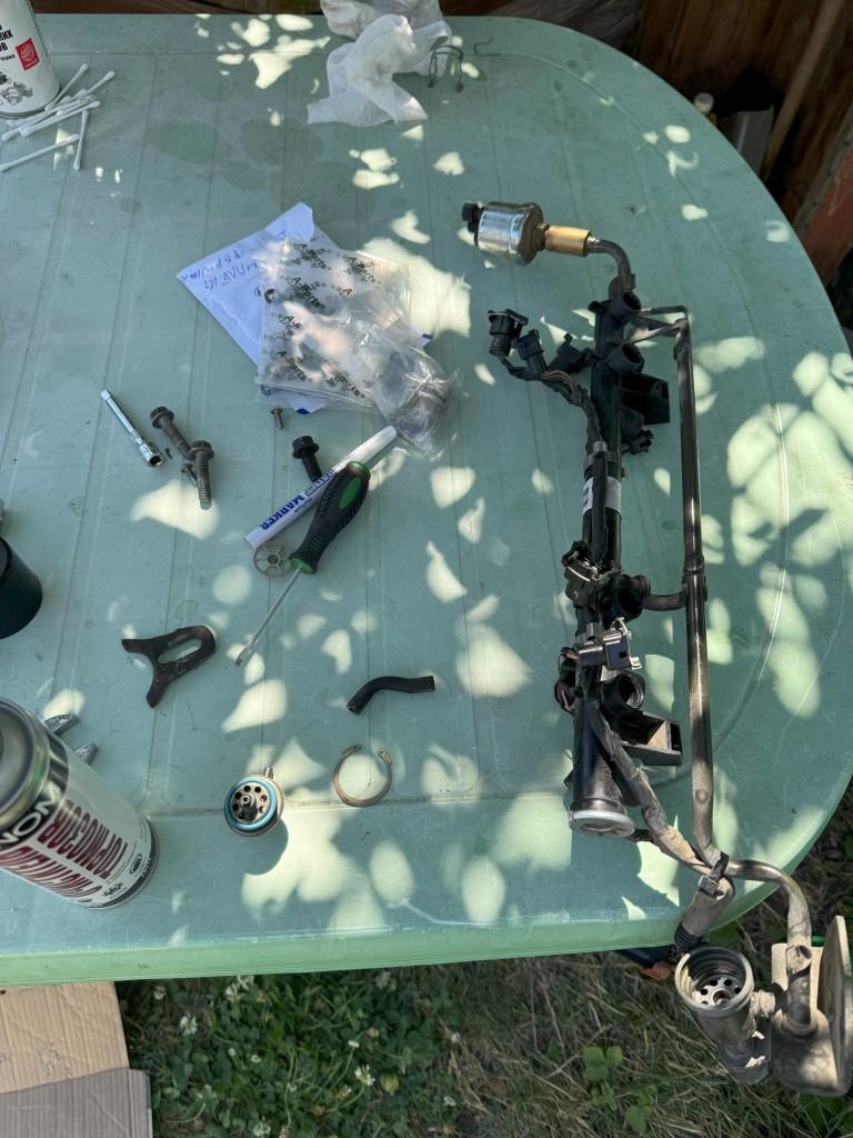

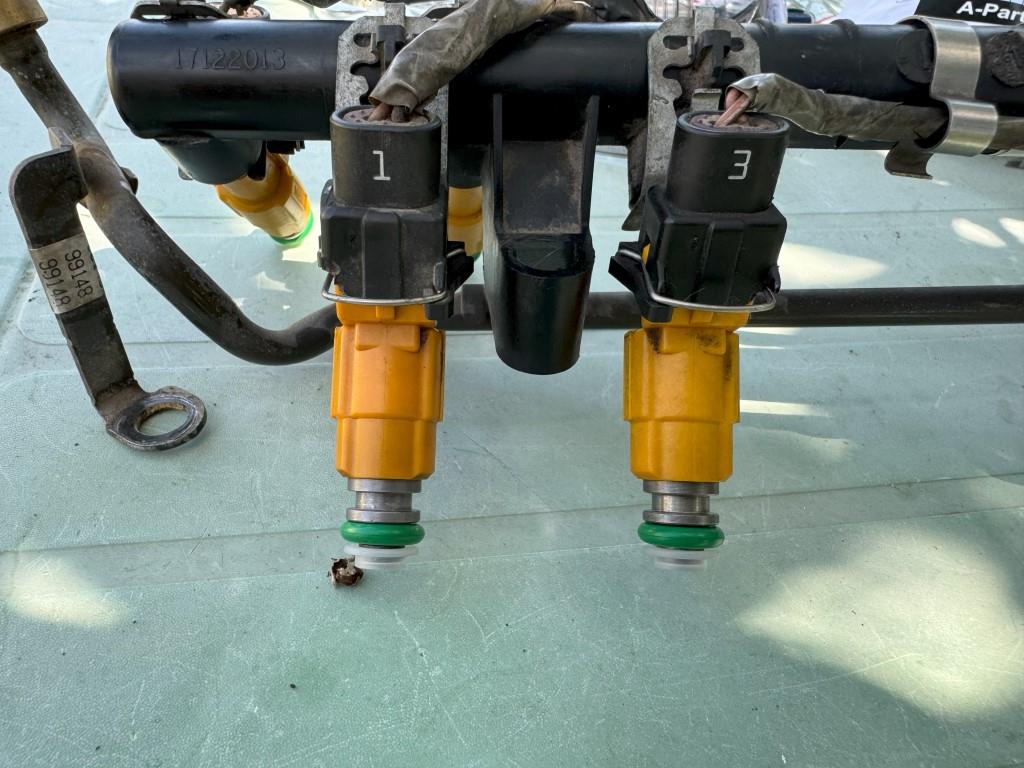

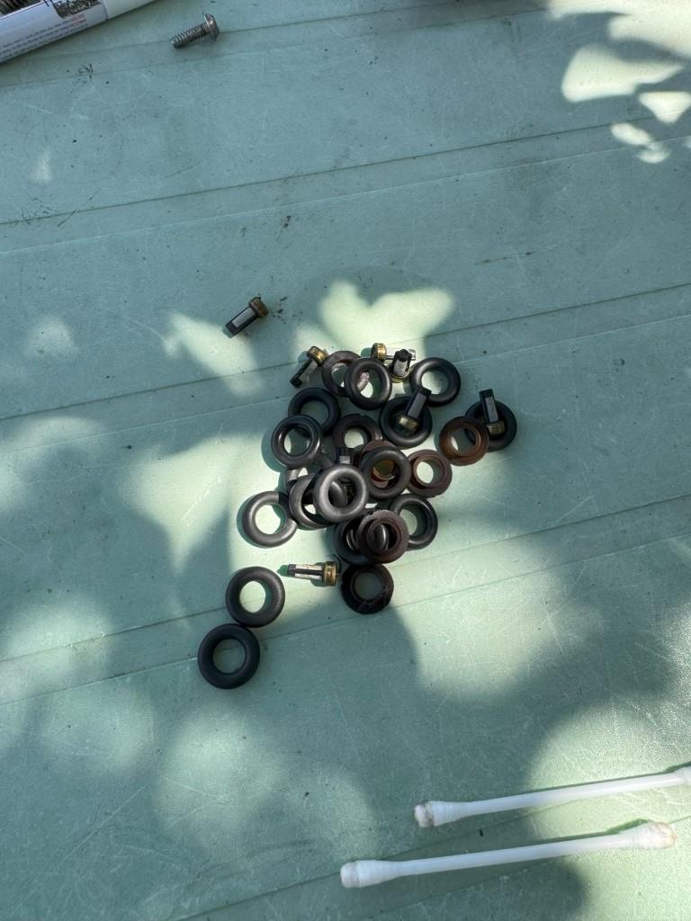

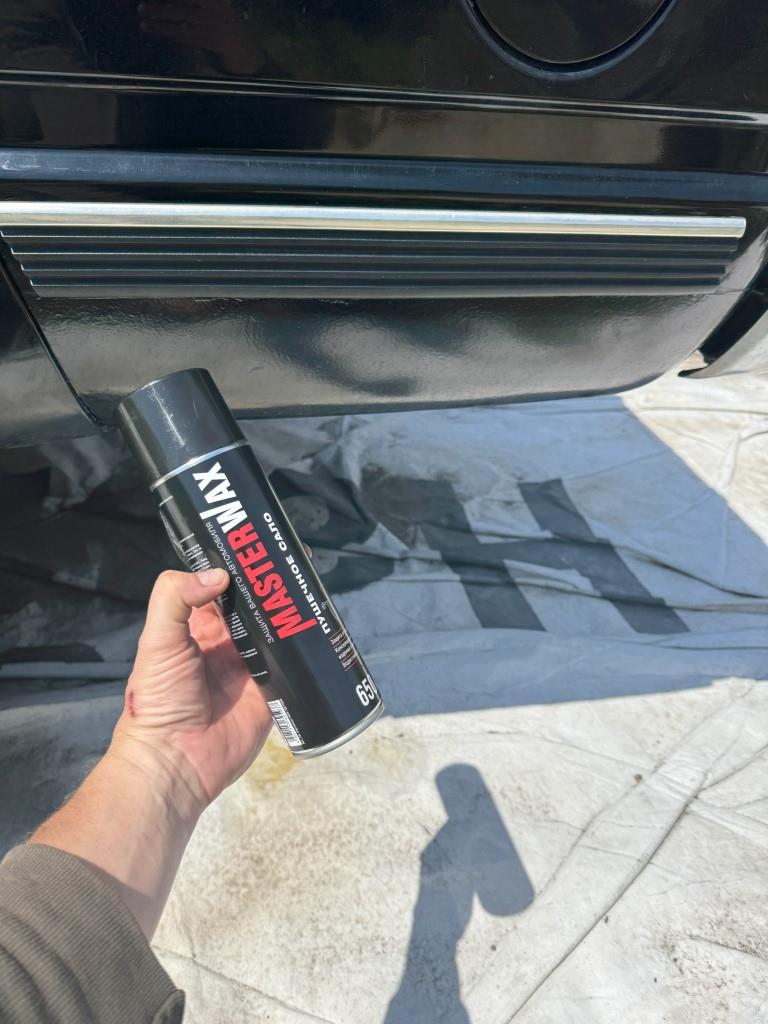

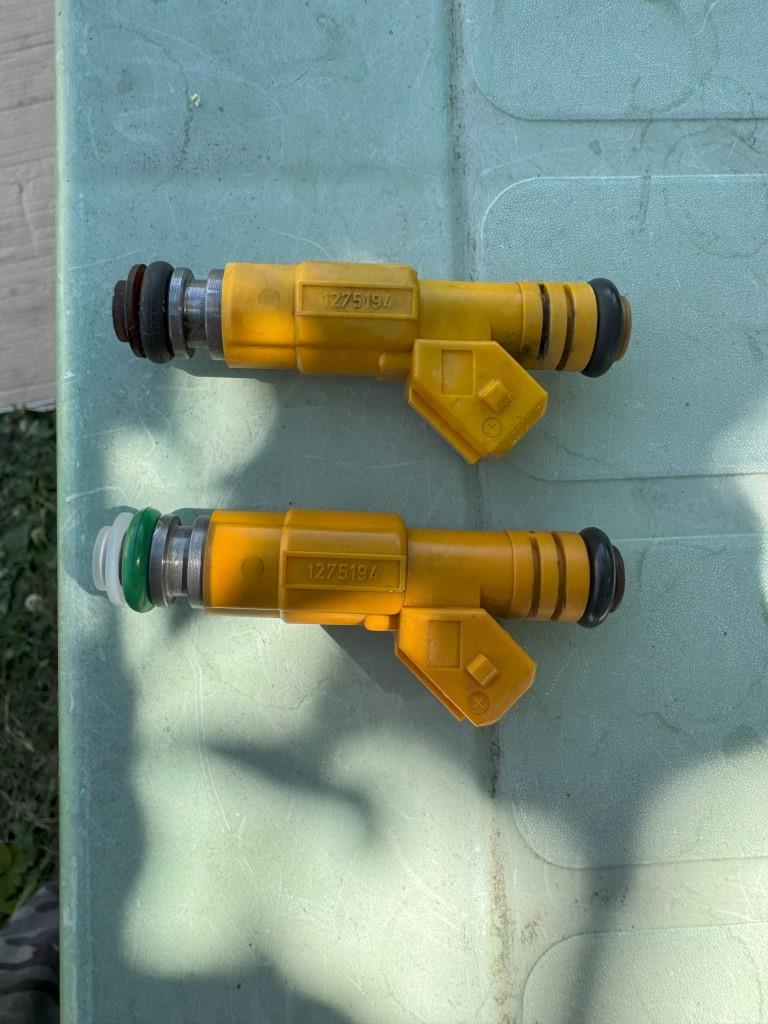

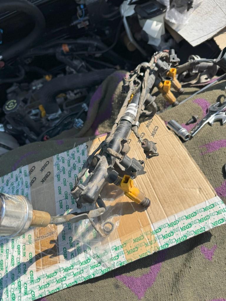

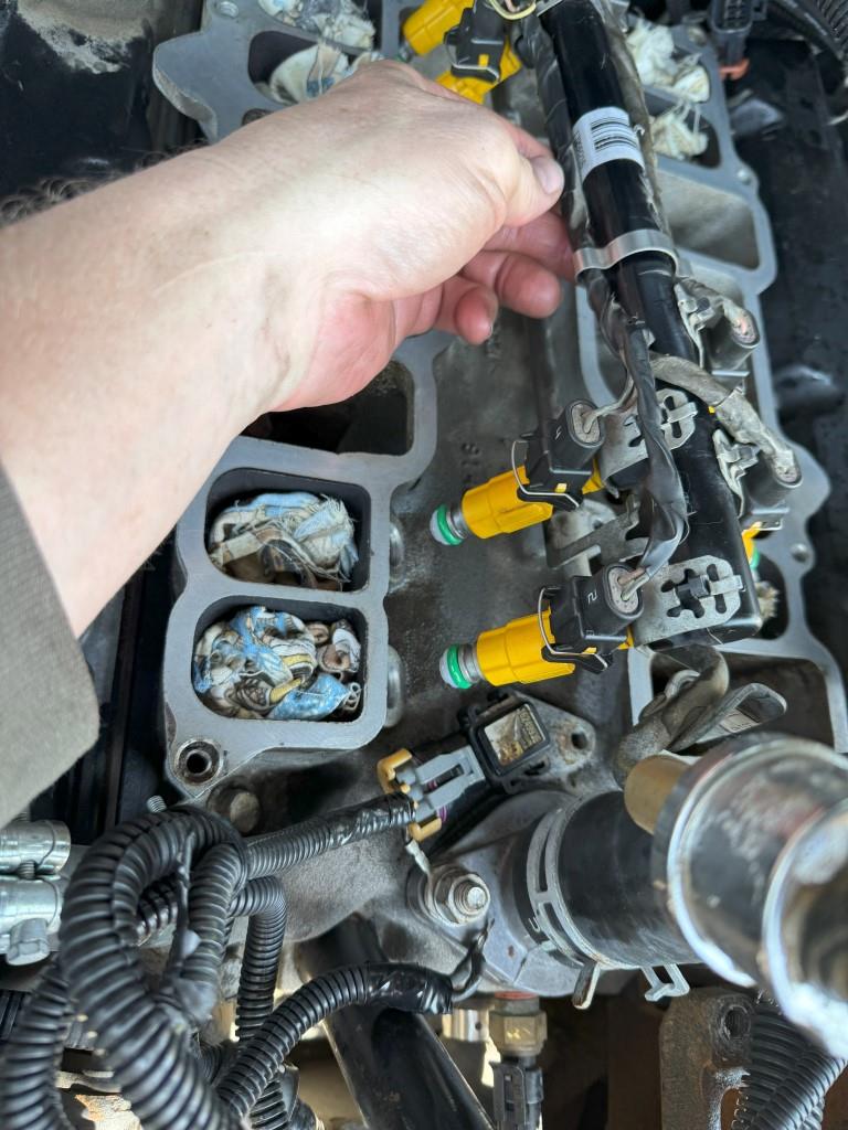

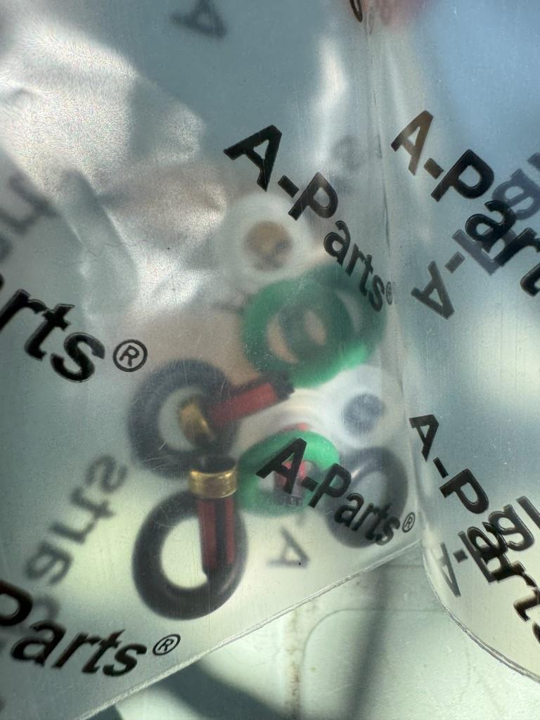

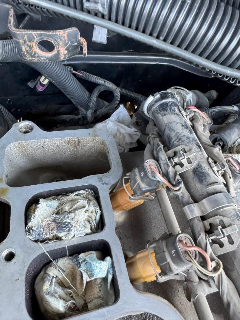

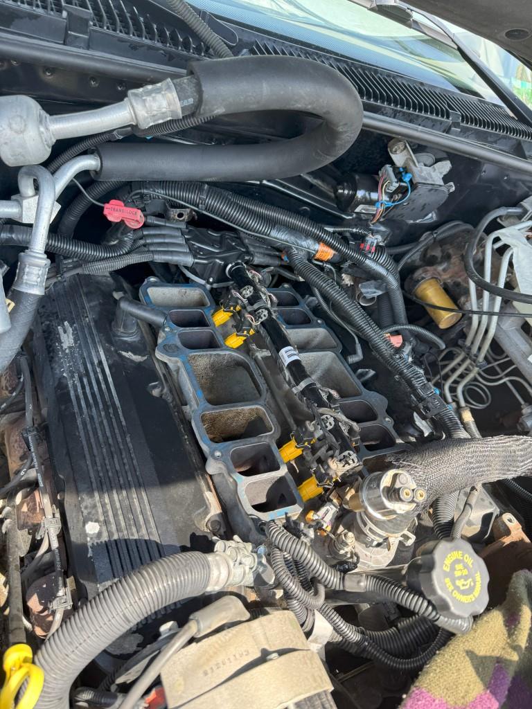

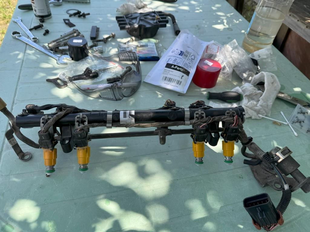

Сообщение от kilimanjaro

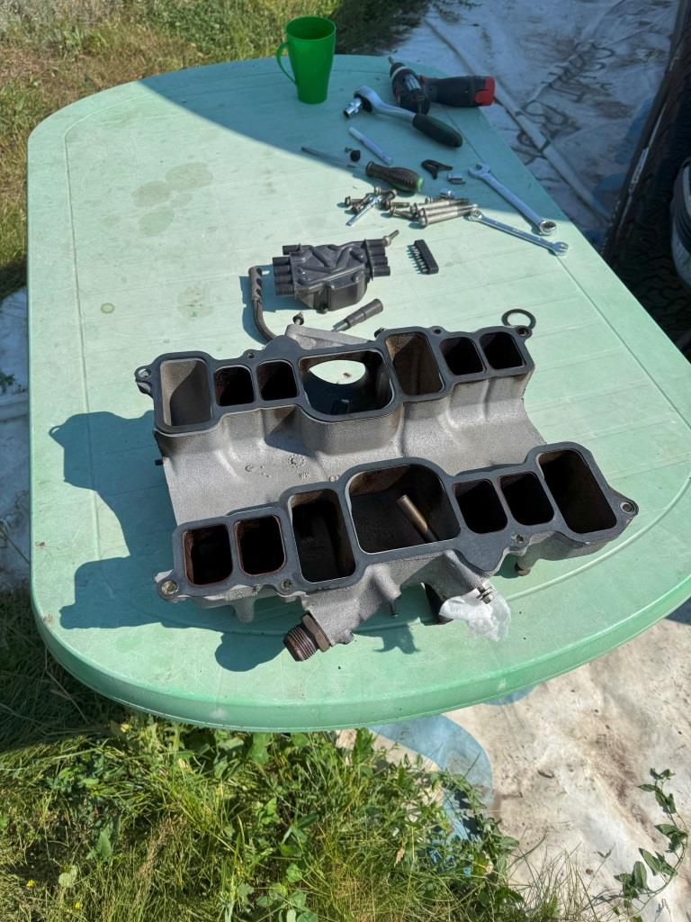

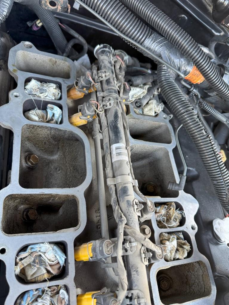

Привет, народ! Давно не писал. Этим летом сделал очередное ежегодное ТО:
1. замена масла+фильтр, масло ликви молли спешл тек 5В30, фильтр акделко пф454
2. замена жидкости ГУР оригинал две упаковки с прогоном.
3. замена свечей, два года не менял, в этом решил поменять. Свечи спортивные Brisk GR15SXC
4. разобрал впуск, снял форсунки. Поменял фильтры в форсунках и прокладки, поставил обратно.
5. поставил новый бензонасос acdelco, купленный до санкций на распродаже в емекс.
6. поставил новый регулятор давления в рампе, думаю, если разобрал впуск, заодно поставлю новый. До этого разбирал впуск в 2019 году.
7. заменил шестерню трамблера, так как на родной была выработка. Не припомню, делал ли фотки, шестерню приобретал на алике.
8. по весне заменил аккумулятор, поставил корейский, с боковыми клеммами. Брал в фирме Бигтех. Хорошая контора.
До этого аккум брал у них же, дека, проходил 7 лет.
9. подкрасил ремонтной краской мелкие коцки от камней по кузову. Заменил щетки дворников на гудиер.
10. установил дистанционное отключение массы. Когда долго стоит машина, аккум меньше садится.
11. по весне протер всю кожу средством для чистки и увлажнения кожи.
12. пролил полости в задних крыльях пушечным салом, чтоб не гнили изнутри при попадании соленой влаги зимой.
:bananadance2:

Зачем мешал машине работать,были позывы ?
Не продаешь ещё ?
Привет! Просто решил обновить прокладки форсунок, и заметил, что на шестерне трамблера выработка, хотел чтобы зажигание работало более правильно. Заодно проверил как там все работает. Пока все хорошо.
Не продаю, такая корова нужна самому. И едет, и радует. И вместительная  :)
« Последнее редактирование: Июля 25, 2025, 10:41:48 am от kilimanjaro »

Список сделанного в 2025:
1. замена бензонасоса
2. свечи
3. сеточки + прокладки форсунок
4. шестерня трамблера
5. бегунок трамблера
6. прокладки топливной рампы - бензостойкие маленькие колечки на прямой и обратной магистралях
7. регулятор давления топлива в рампе
8. промыт и просушен воздушный фильтр
9. заменена теплопроводная смазка на модуле управления зажиганием
10. промазаны силиконом колпачки на свечи и на трамблер, чтоб не прикипали
11. замена датчика массового расхода воздуха - купил у китайцев. Мой уже начал мудить, скорость потока воздуха показывал с большим разбросом, смотел сканером.
12. заменил масло в заднем мосту. Лью ликви молли 75W-140. На очереди передний. Входит в задний мост 2,2 литра, в передний около 2.
12. жду, когда окончательно сточатся передние тормозные колодки. Замена уже лежит и ждет. Есть райбестос и повер стоп. Пока не решил что ставить.
на одометре 119121 км.

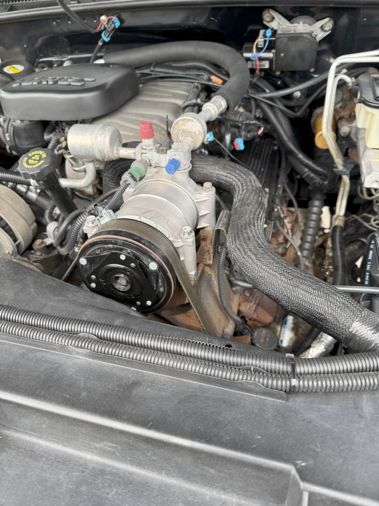

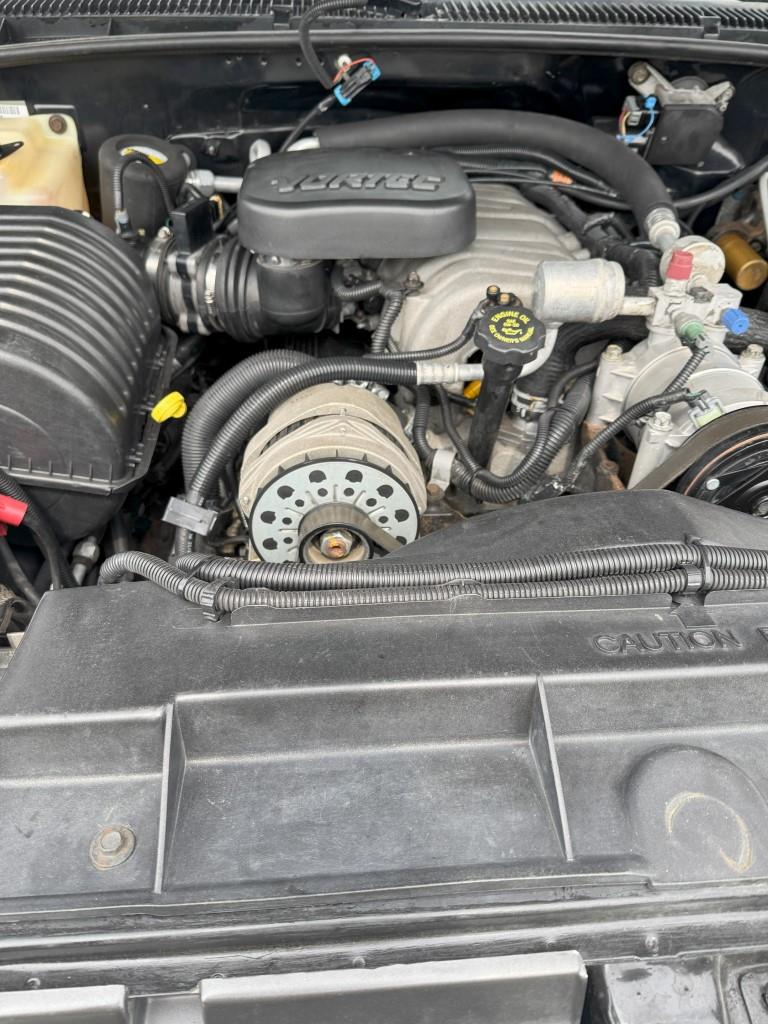

Так чисто под капотом аж противно, противно, что у тебя есть субур, а у меня нет(((
Re: Мой чёрный Субурбан 7,4

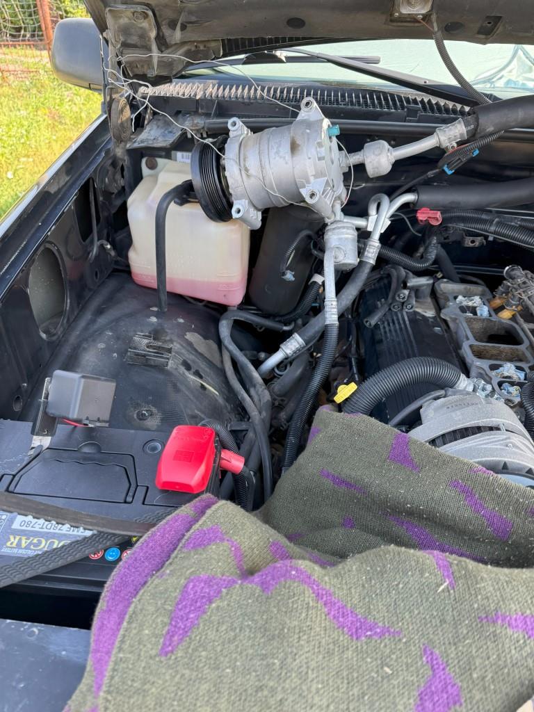

« Ответ #1856 : Августа 04, 2025, 09:55:28 am »
Это я когда что-то делать собираюсь, мою кархером с пеной, чтоб грязь не занести. А в общем так примерно раз в два года мою подкапотное. Не нужно копить грязь с солью на двигателе, для проводки и датчиков не полезно.
