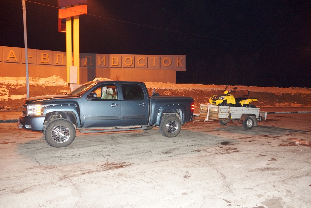

Позавчера гоняли в Хабаровск (от нас 650 км.), купили квадр CF-500a. Везти пришлось на прицепе, так как в кузов он не влезает с закрытым бортом, а для перевозки с открытым нужны кое-какие доработки (хочу заказать "Трапы для утилитарных квадроциклов четырёхступенчатые" http://niis2008.ru/index.php?id=31.).
Доехали без происшествий. Раздражает только скрип и скрежет задних рессор. Уже чем только их не смазывал - всё без толку. Скрипит как старая телега, аж стыдно иногда!
Также было выявлено, что ближний свет правой фары не отрегулирован и сильно слепит встречных водителей. После праздников поеду регулировать фары...
