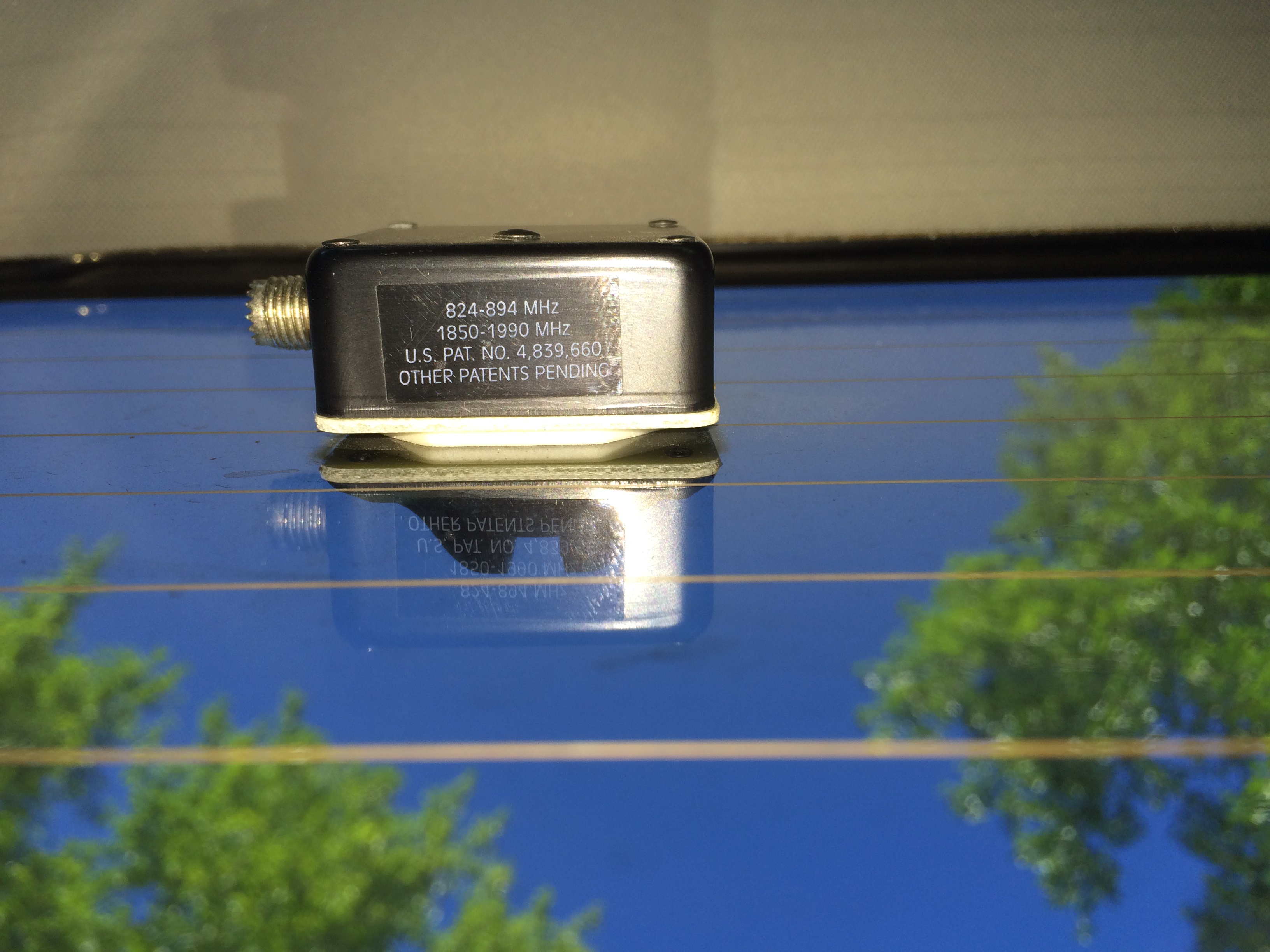

Пока рации в пути, я таки сподобился посмотреть, что же за антенна у меня встроена в заднее стекло кабины.
Вроде никаких знаков не усмотрел, но случайно заметил наклеенную снизу матовую бирку - её и не видно вообще! Сфотографировал со вспышкой на лопату свою, а там странные цифры какие-то...
Погуглил - расстроился! Антенна предназначена для AMPS-DAMPS систем сотовой связи (в США распространен именно этот стандарт, у нас GSM).
В общем придется еще и антенну покупать... Мало того - думать куда её крепить!...

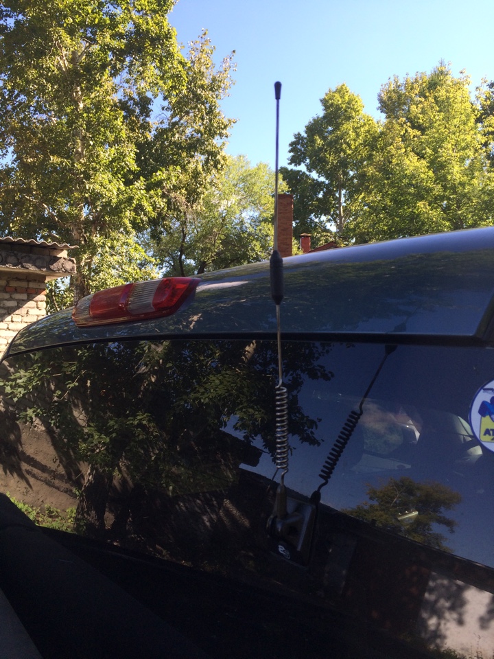

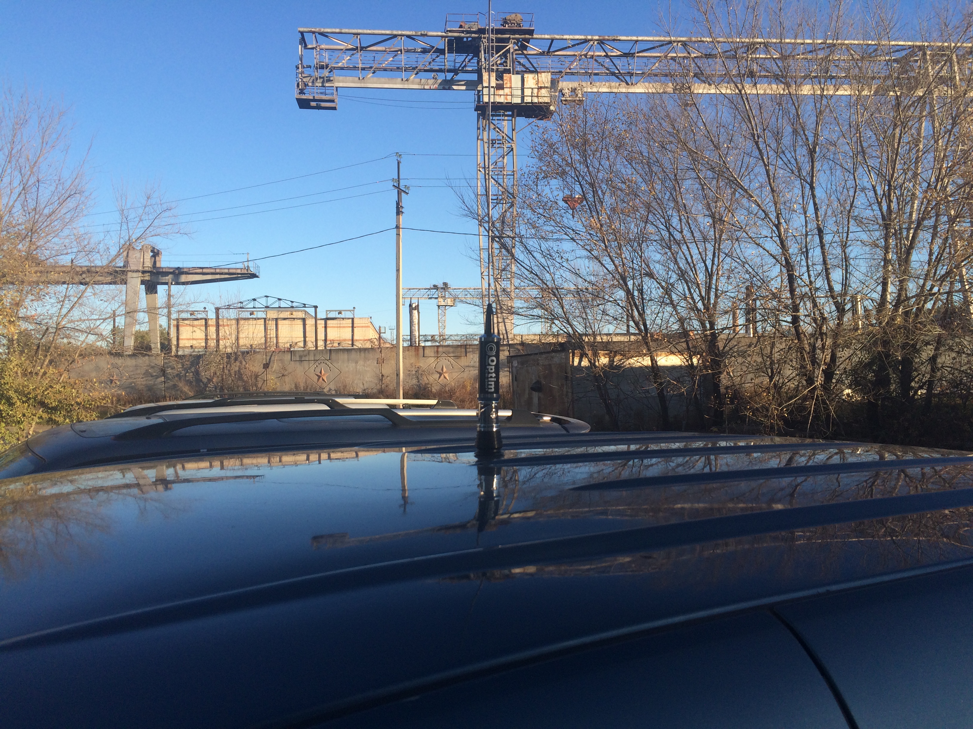

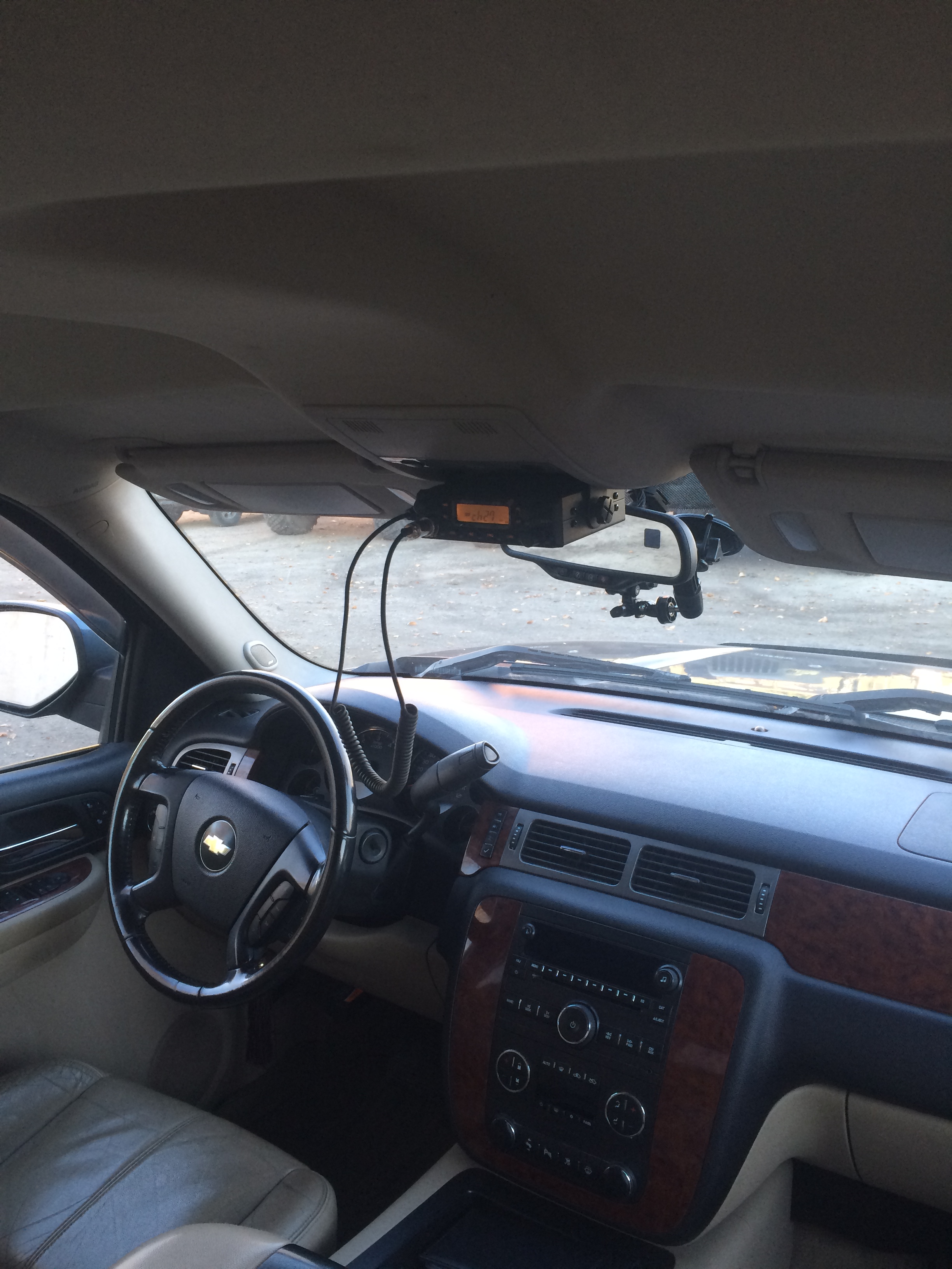

Рацию установил!
Установка обошлась аж в 5000 рублей и почти день работы. Ставили сигнализаторщики - снимали потолок полностью, усиливали крышу. Сделали неплохо... Но вот первй замер КСВ показал аж 3,5!!! Теперь не знаю что и делать...
В общем, буду искать спецов по настройке раций Си-Би диапазона...

А зачем крышу то сверлил?  ;D Зверь. Я б кронштейн ставил. Масса проходит? Крыша авто, как противовес работает у такого типа антенн. Гайка притягивающая должна металл задевать. Надеюсь тебе не через какую-нибудь пластиково-резиновую прокладку притягивали )
У нас по федералке м7, только покричи в рацию, что надо антенну настроить, 50 человек откликнутся. Откусят как надо и все ок будет.
Рация на месте - респект )
рация то на месте, а за крышу действительно изувер, уж мог бы хотя бы где нибудь с краю установить
Да вроде установили все как надо - в крыше дырка, под ней металлическая пластина 15х20 см, через все это дело болт проходит, который антенну притягивает. Вроде все как положено...
Кронштейн я чё то не захотел ставить. У нас туговато с нормальными мастерами, так что врезка в центр оказалась самым доступным решением. Да и по Фен-Шую это - в центр крыши антенну ставить! :))) Тем более, я не думаю, что антенну кто-то будет убирать - это навсегда теперь!
С краю не хочу - скомуниздят несознательные граждане! А до центра еще долезть надо, ибо высоко!!!
