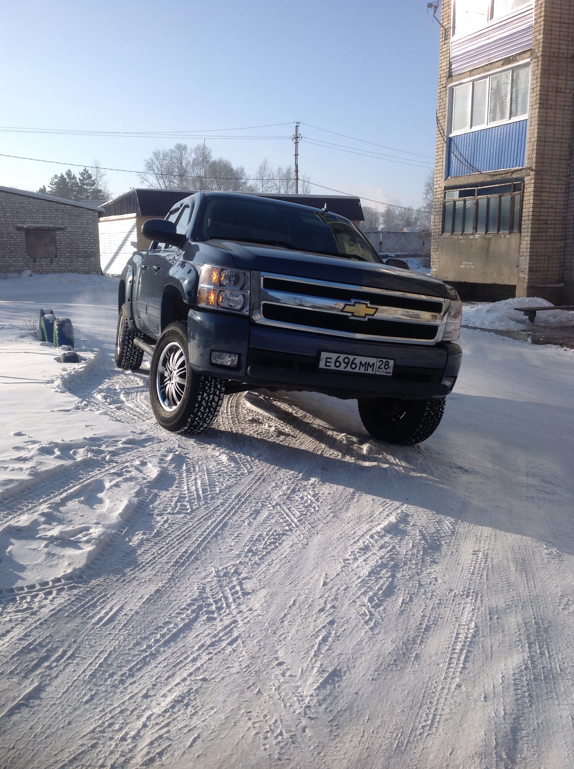

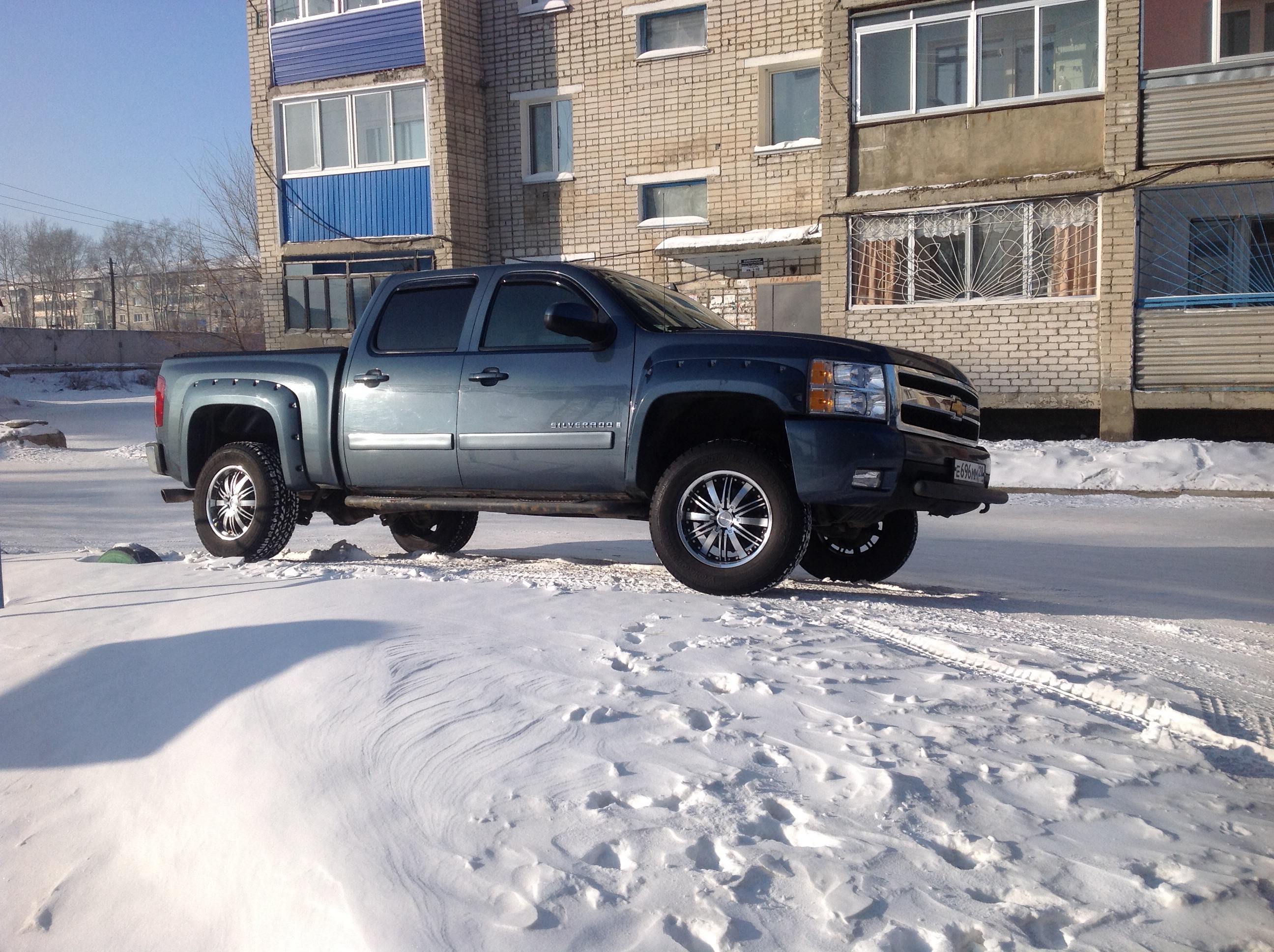

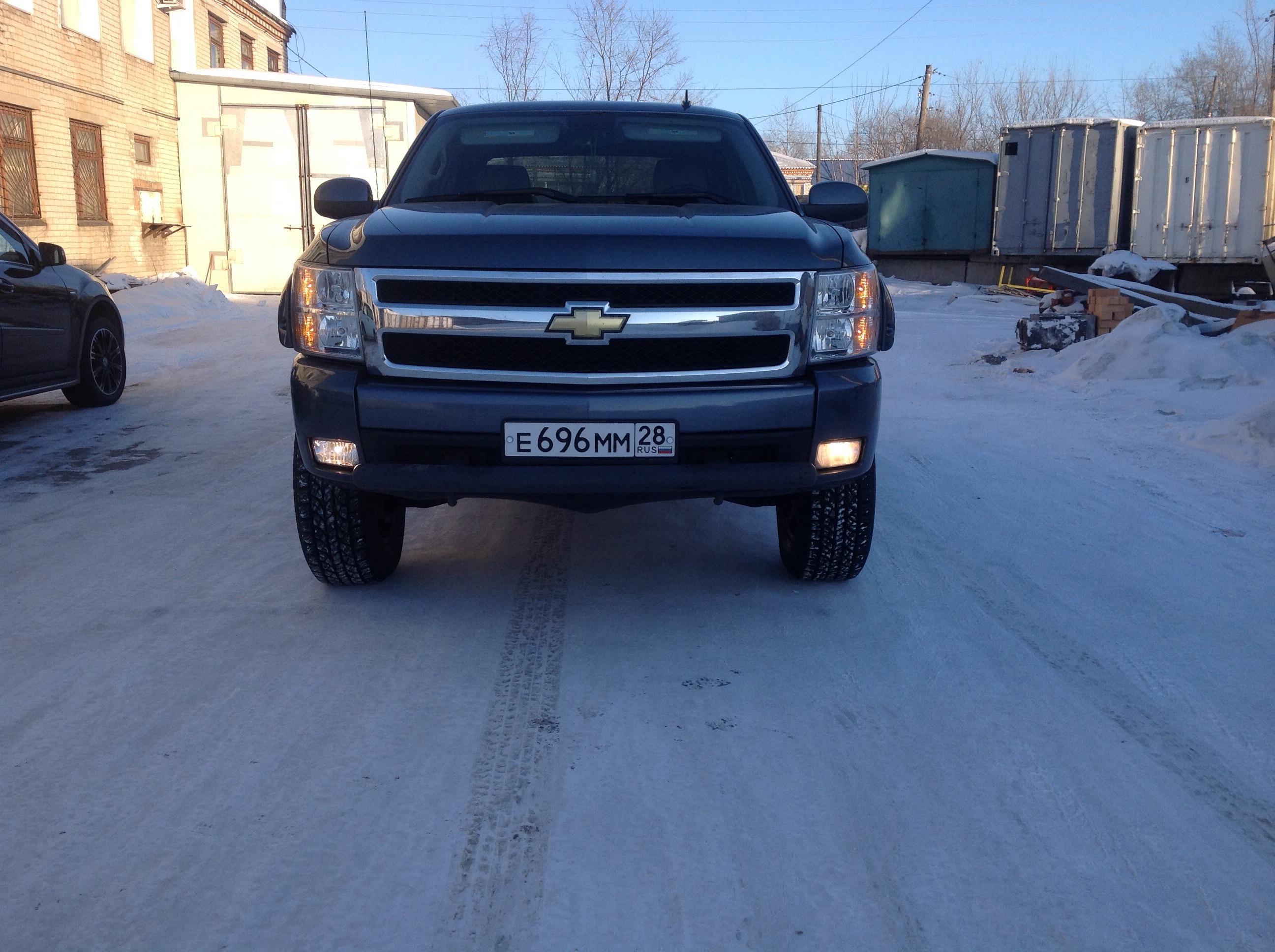

Поставил проставки 40 мм. (спасибо stranger16rus) - машина обрела совсем другой вид!!!

Строго имхо, но мне кажется тебе надо диски и резину по-злее. Какой-то он добродушный у тебя.
Вообще, чем больше лифт, тем сильнее хочется видеть на авто резину по-шире и по-зубастее. А лифт у тебя, слава Богу, достойный. У меня перед 4 инча, а у тебя по-ходу больше. Закатывай катки ацкие - прохожие шеи сворачивать будут.
Причем диски даже без изысков всяких понтовых. Тупо черную стальную штамповку с минусовым вылетом. Как у Степаныча на Тахе, видел? Сейчас поищу.

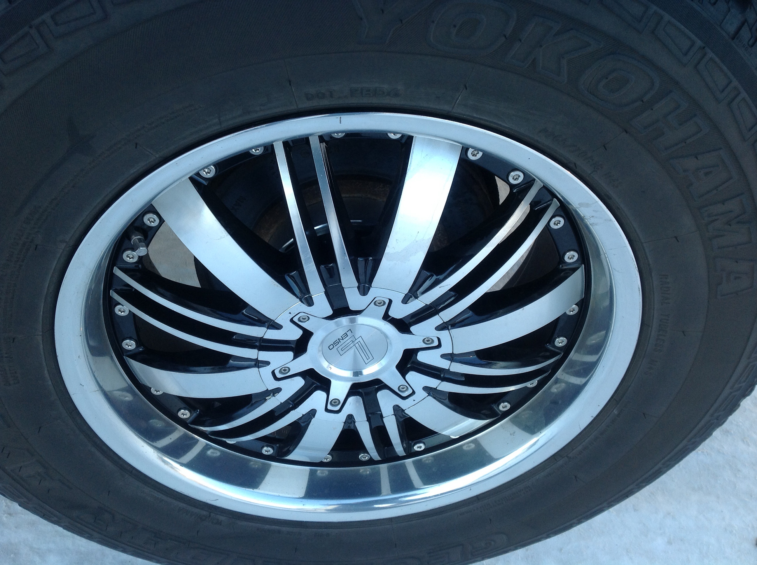

victr 3-я фотография, ну совсем уж он у тебя "одомашненный"  ;D "Щечки свои свесил"  ;D колесики внутри, или просто фото не удачное? С проставкам поинтересней :afro:

Буран. "Щечки" уйдут, когда он *уйнет резину МТ и злые диски с вылетом МИНИМУМ -10. Его Бушвакеры (расширители) здорово подходят для мощных колес, но никак не для штатных.
Сейчас у него штатные+проставки. Поэтому вид "скучноват". Без обид.
У меня - 8 прокомпы от Степаныча, плюс  минус 40 стояли и то мне не нравилось, и я стал искать диски с БОЛЬШИМ отрицательным "ET". Нашел у нас же. Gloom подыскал мне. Вот только деньги кончились свободные. Терплю. Зубы сводит, но терплю.

victr 3-я фотография, ну совсем уж он у тебя "одомашненный"  ;D "Щечки свои свесил"  ;D колесики внутри, или просто фото не удачное? С проставками поинтересней :afro:
Я его покупал на М/Т-шной резине 33/12,5R20 и дисках с вылетом -14. Колеса были практически вровень с расширителями арок. Если я к лету при "переобувании" не сниму проставки - вообще зверски будет выглядеть!!! :)))
