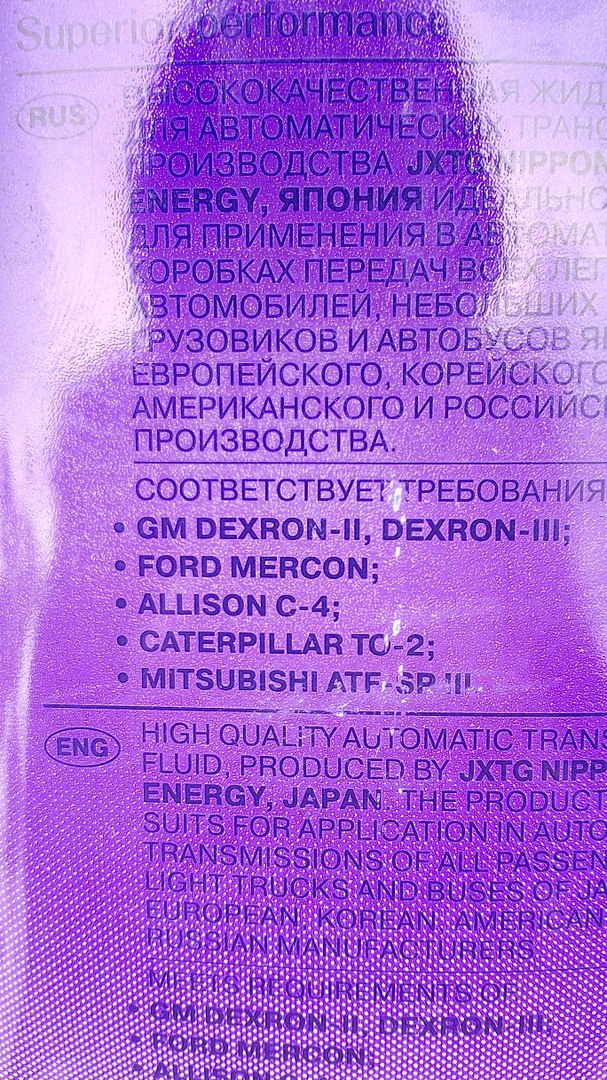

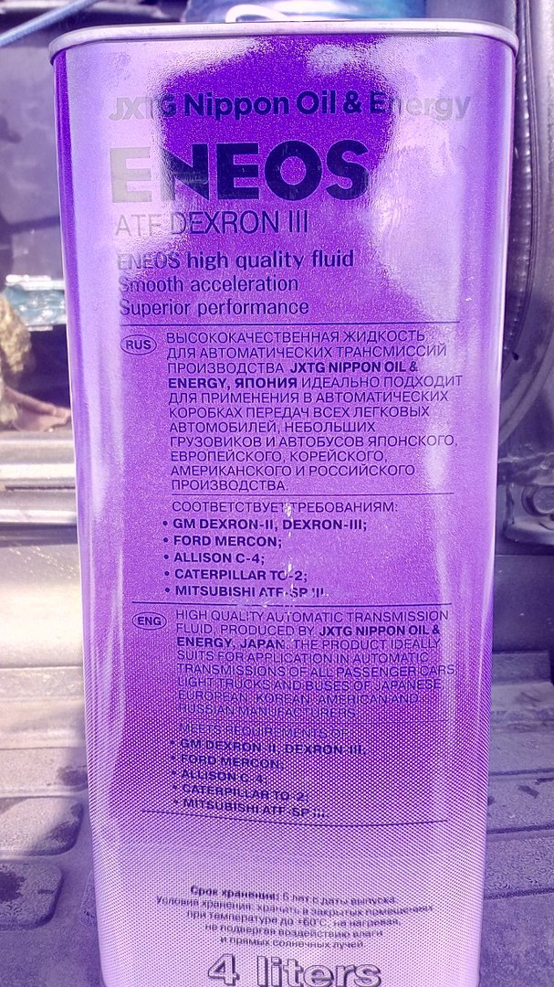

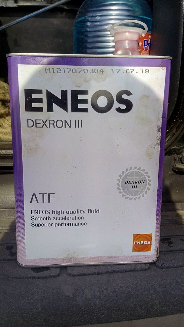

Радиатор АКПП стоит внешний.
Вчера, когда до дома доехал, проверял ATF - уровень в норме, горелым, вроде, не пахнет.
ATF залита вот такая:
« Последнее редактирование: Апреля 02, 2018, 12:46:51 pm от AntoNK-SPb »
