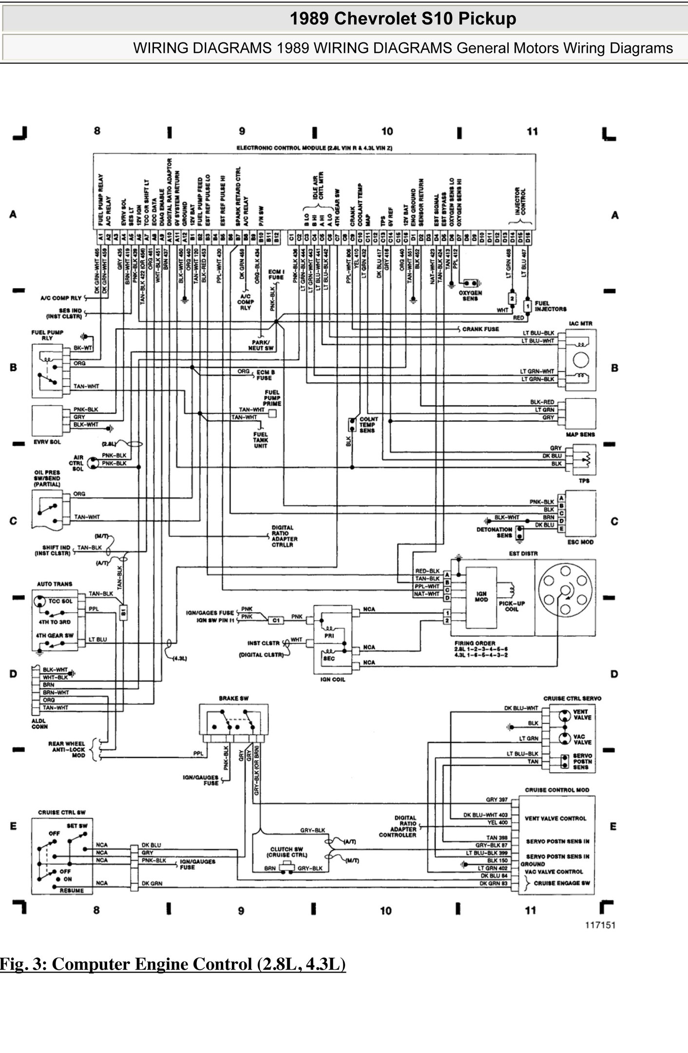

Коллеги приветствую, постигла меня вновь великая странность:
машина на ходу заглохла и более не заводится, при детальном осмотре выяснилось что сгорел предохранитель ecm попытка поставить новый ни к чему не привела ибо при повороте ключа зажигания в положение "on" сразу выгорает
что это может быть?

Нужна схема. Замыкание. Пробуй лампу  вместо предохранителя и жгуты шевели.

ну ежели верить схеме трясти много чего надо
а как мне поможет лампочка вместо предохранителя? при включении зажигание через него все равно ведь ток идет

А ты зажигание не включай и потребителей по схеме отсоедини.

тогда совсем не понимаю. Если не включать зажигание лампочка не загорится.   И где находится потребитель под названием "evrv sol"

Можно + с акб взять, ну и зажигание можно.

Ну это уже понятно, а что за потребитель verv sol и где он живет?

Ищи схему расположения компонентов.

Все, приплыли! Теперь все стало еще более странно и непонятно. короткое обнаружил, (фишка на выпуск упала) думал что все починил, ибо предохранители выгорать перестали и заработали форсунки но пропала искра (посетовал на плохую проводку в трамблере и опять перемкнувший коммутатор). Решил коль уже машина стоит за одно починить рулевую колонку ибо люфтит. Перебрал (под капотом с тех пор ничего не трогал). Итог: машина мертва. при повороте ключа зажигания, насос включается, стартер крутит, а вот дальше все. Форсунки молчат, искры нет.
Вопрос: уже начинать ее пилить или я что-то пропустил?

« Ответ #10 : Июня 12, 2018, 05:58:26 pm »
на контактной группе  смотри ?  там  вроде 6 проводов ...  - стартер , насос , приборка ...  один +  реальный , коробка  должна быть ....    там смотри ...  где замыкает просто .. или  +  ищи  коротыш по массе ... но проще  контактную группу высмотреть .. уже конкретно будешь знать  что   искрит .. а дальше дело техники .. просто новый провод кинуть до зажигания ... и весь вопрос ..
