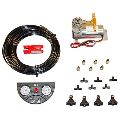

    всё ручками.Но есть такая приблуда,На которую происходит некое слюновыделение
    Rancho® RS9000 RCX система дистанционного управления и контроля упругости подвески. Специально создана для работы с регулируемыми амортизаторами серии RS 9000X™  Эта новейшая система дистанционного контроля представляет собой очередную ступень развития управляемых подвесок. Изменение настройки производится из салона автомобиля. Вы можете регулировать работу подвески непосредственно во время движения, добиваясь наиболее подходящих режимов.
    http://www.4x4wire.com/jeep/tech/susp/rancho05/
