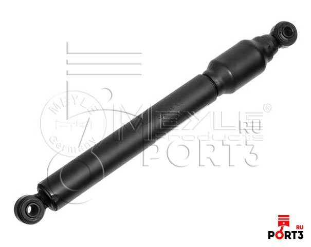

вот вычитал тут что на уазы ставят (не штатно) оные штукенции от mB
номер 0260460161
выглядит так
так выглядит на уазе
на уазе это работает и вроде как хорошие отзывы...
у меня штатно на раме есть отверстие под него, но на тяге рулевой - нет.. ранчо сейчас стоит около 3500-4000
этот - 1200 примерно
кто скажет - какой ход у штатного демпфера?
подойдёт ли этот демпфер нам? в принципе готов купить и поставить, как эксперимент..

и так, я его поставил сегодня) приварил к тяге пластину с отверстием 10мм.. и поставил )
пока не понятно, лучше стало или нет, но на неровностях перестало дребезжать чтоли.. не знаю как описать...

    Крепление на раме я использовал штатное, а вот на тяге- штатного отверстия не было- приварил пластину с отверстием... Если интересно- завтра сфотографирую

    тяжести руля я особо не заметил - мошт реально эти 10%.. но на 31/10,5 бфгудричах - немного комфортнее стало рулится, повторюсь - мелкие неровности теперь в руль так не отдают.
    и еще я читал, что с установленным демпфером тяги, наконечники, маятник и тд ходят намного дольше.. не знаю - проверим... фото сделаю сегодня как установлено
