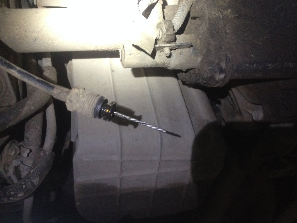

    Re: лягушка перемещает трос на 1 см.
    « Ответ #29 : Августа 27, 2016, 07:01:26 pm »
    не могу найти фото механизма подключения моста,чтоб понять что у меня не так. по схеме непонятно,трос входящий в передний мост за что то цепляется? просто у меня если выкрутить гайу крепящую трос то он просто вытягивается и все
