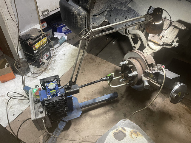

« Ответ #1084 : Октября 26, 2024, 06:33:19 pm »
Люблю волчок, забаву детства
Его вращенья чародейство
Не сомневаясь ни на йоту
В движеньи, думал я, живёт он…
<a href="https://ibb.co/LgtfTLf"><img src="https://i.ibb.co/FYwtQSt/IMG-3725.jpg" alt="IMG-3725" border="0"></a>
<a href="https://ibb.co/HThryS2"><img src="https://i.ibb.co/CKPnyct/IMG-3726.jpg" alt="IMG-3726" border="0"></a>
Толщина нового 33.9
У меня перед началом процедуры были 33.5
После проточки стали 32
Минимально допустимая толщина 30.9
Результатом доволен, посмотрим надолго ли…..

« Ответ #1085 : Ноября 04, 2024, 10:03:09 am »
А зачем точил, покривилися?

« Ответ #1086 : Ноября 04, 2024, 08:15:29 pm »
Вез молоко, привозил сметану.

« Ответ #1087 : Ноября 04, 2024, 10:29:11 pm »
Я один раз новые поставил, они бить сразу стали, в итоге точили в пяти плоскостях пока отбалансировались

« Ответ #1088 : Ноября 05, 2024, 05:01:15 pm »
Да вроде ходят пока после проточки. Не знаю на сколько хватит, на новые цена негуманная )
