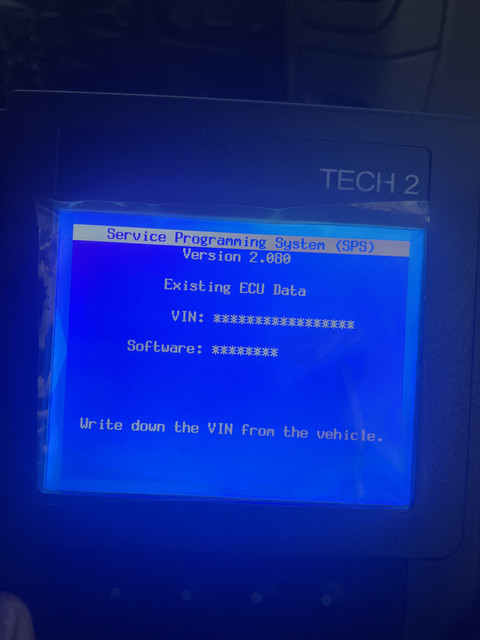

Ну и самый главный вопрос, хотел с помощью tech-2 переписать главные пары в мозгах, но ума не хватило. Смог только поменять размерность шин.
Как это делается кто-нибудь может сталкивался ?) Или может ссылка есть на сайт или форум, буду признателен )

Re: Возьмете к себе?
« Ответ #1104 : Марта 18, 2025, 01:43:58 pm »
Про ГП не скажу. А вот про шины..
Много лет назад с Борисом пробовали переписать в мозгах моего Блейзера размер шин. Практика показала, что ничего на показометре скорости не изменилось после этих манипуляций. Ощущение, что это просто информационная запись в мозгах, ни на что не влияющая.
