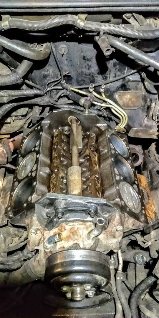

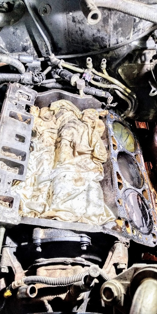

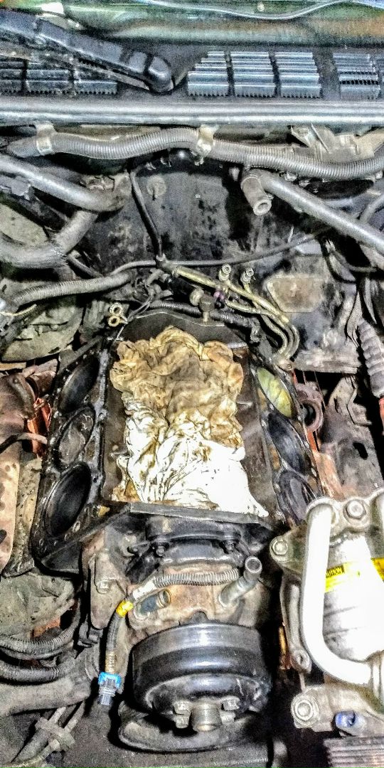

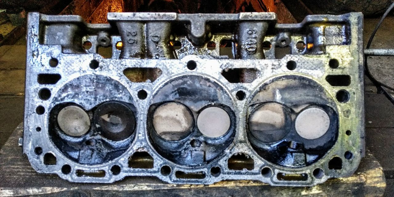

Вчера снял головы.

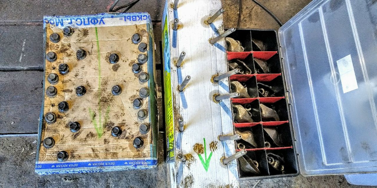

Начал с левой. Открутил выпускной коллектор, отпустил болты крепления головы в обратном порядке схемы их затягивания и потом выкрутил их совсем. Навтыкал их в коробку согласно их положению на моторе.
Когда открутил задний нижний болт (тот, который под коллектором у моторного щита), из его отверстия хлынул антифриз, к чему я не был готов. В итоге, пара литров ушла в яму.
Всё откручено. Пытаюсь снять голову, а она не идёт. Думал, что еще где-то болты есть, но вроде по схеме откручивал  ???
Постучал аккуратно по голове резиновой киянкой - она зашевелилась, и еще немного антифриза слилось в яму. Стал снимать, а она всё равно за что-то держится.
Оказалось, прокладка прилипла и к блоку и к голове и стала расслаиваться. Приподнял голову с одной стороны, подложил под нее брусочек и длинным шпателем оторвал прокладку. Пытаюсь вынуть голову из под капота, а она всё равно за что то держится  ???
ВСКРЫЛ БЫ ЧЕРЕПНЫЕ КОРОБКИ и заставил бы чайными ложечками съесть друг у друга мозги конструкторам, которые придумали крепить массу и кронштейн топливных трубок болтами с обратной стороны двигателя!!!  :chair: ИДИОТЫ!!!
И ладно еще, провода массы - сдвинул голову и крути, а вот кронштейн трубок... Трубки не дают достаточно отодвинуть голову от моторного щита, чтобы нормально крутить этот болт  :rant2:
С грехом пополам открутил их и наконец-таки вынул голову. Как прикручивать трубки обратно при сборке - ума не приложу  :-\

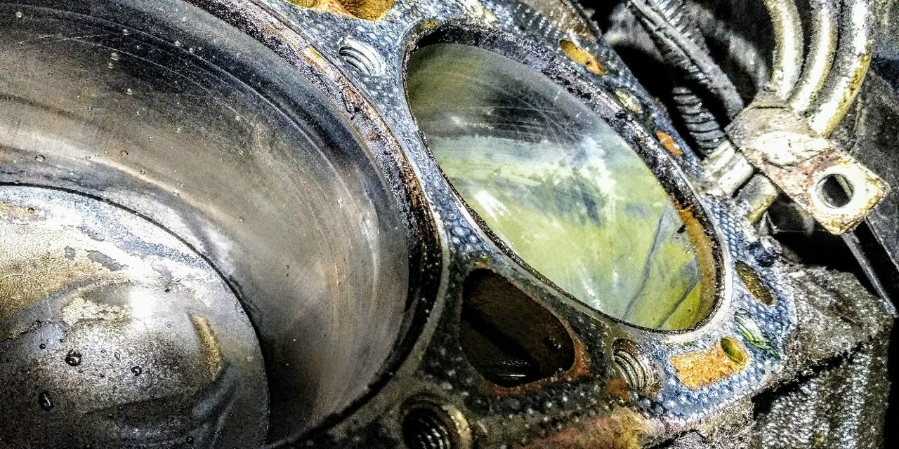

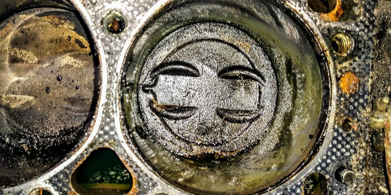

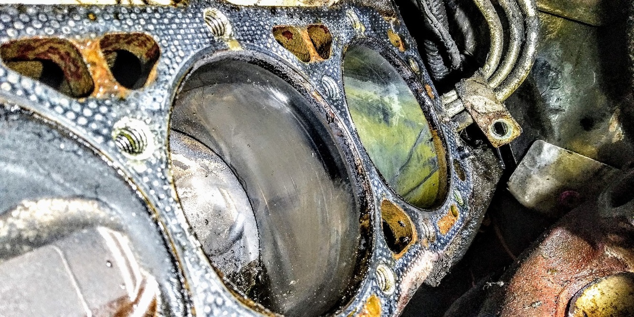

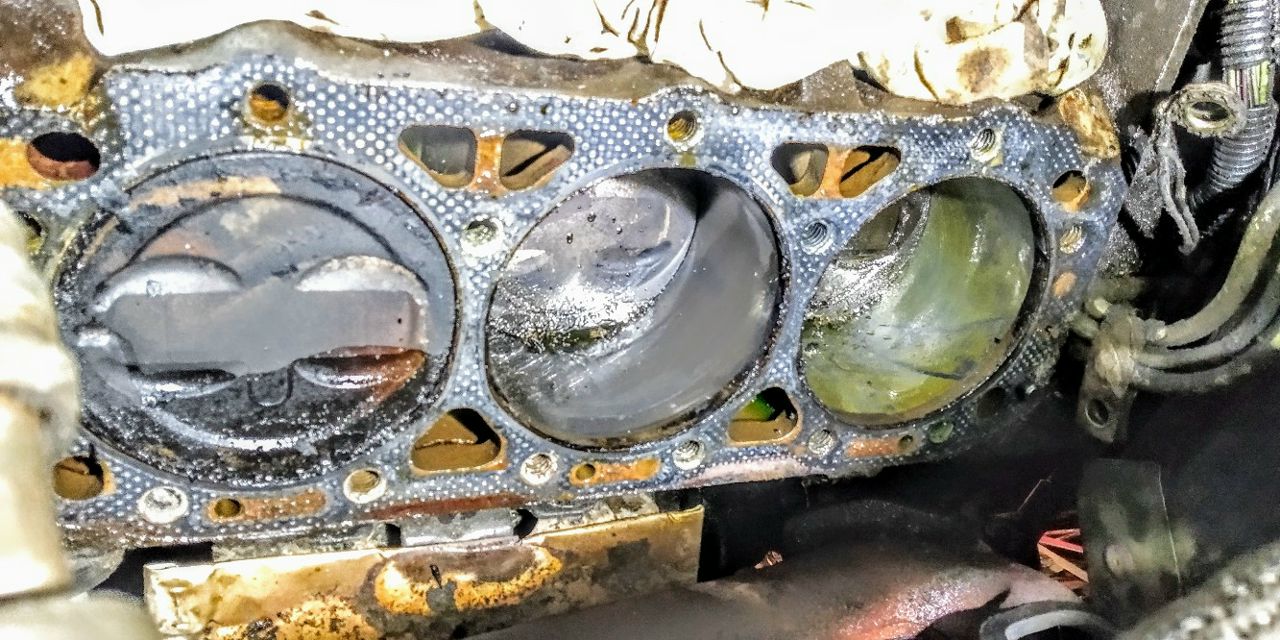

Обнаружил 5-ый цилиндр полностью заполненным антифризом. В третьем тоже немножко было. Сначала подумал, что это натекло из головы во время съёма, но когда откачал шприцом антифриз из цилиндров, понял, что в 5-ом горшке антифриз стоял там долго.  :-\
Оценить состояние прокладки, к сожалению, уже не представляется возможным, т.к. я ее всю искарябал, пока отрывал от головы и от блока. На блоке и на голове тоже не очень то разглядишь, был прорыв или нет.

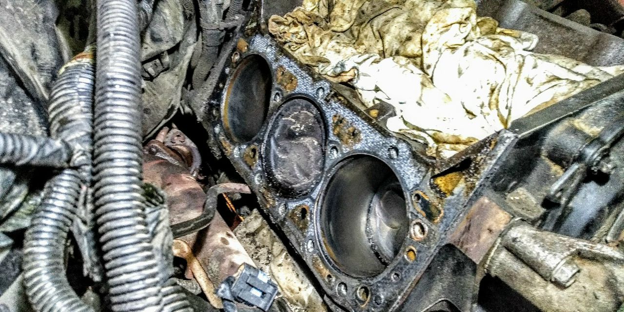

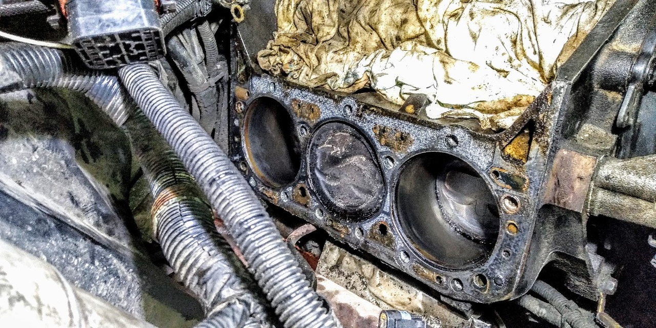

Правую голову снял чуть быстрее, т.к. к ней с обратной стороны крепятся только провода массы, которые откручиваются удобнее, чем трубки. Конечно же, про антифриз, который сливается из под заднего нижнего болта, я забыл, и уровень антифриза в яме еще немного повысился  ::)
С правой стороны цилиндры были сухими.

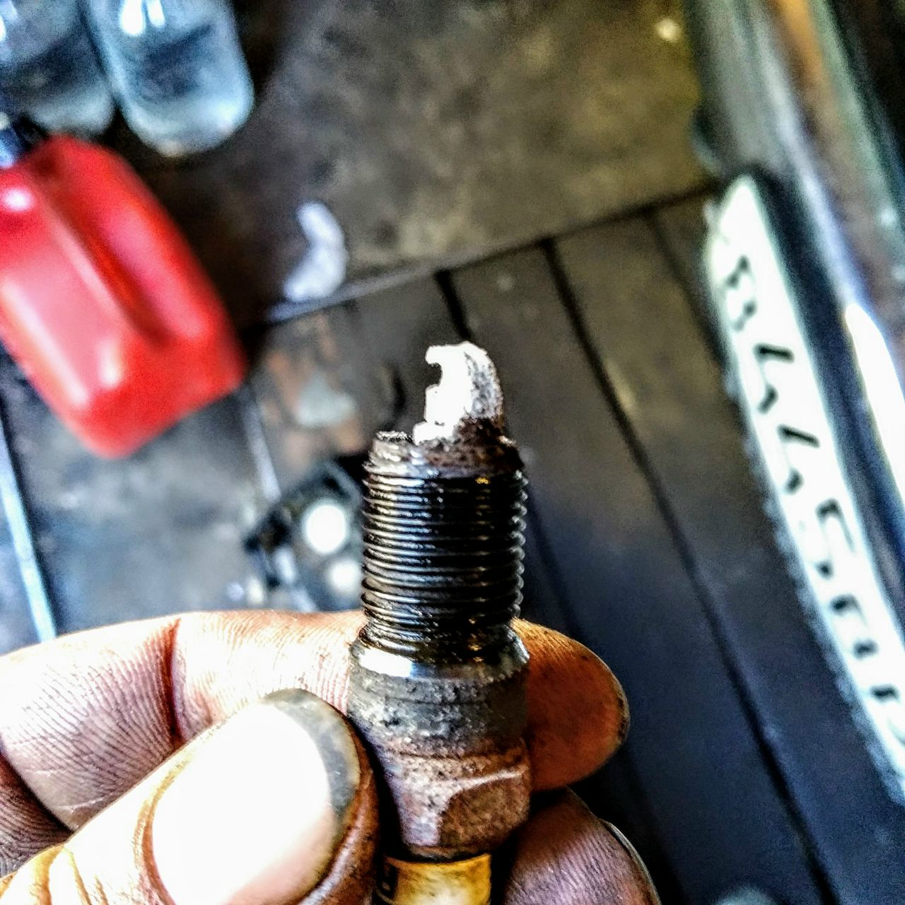

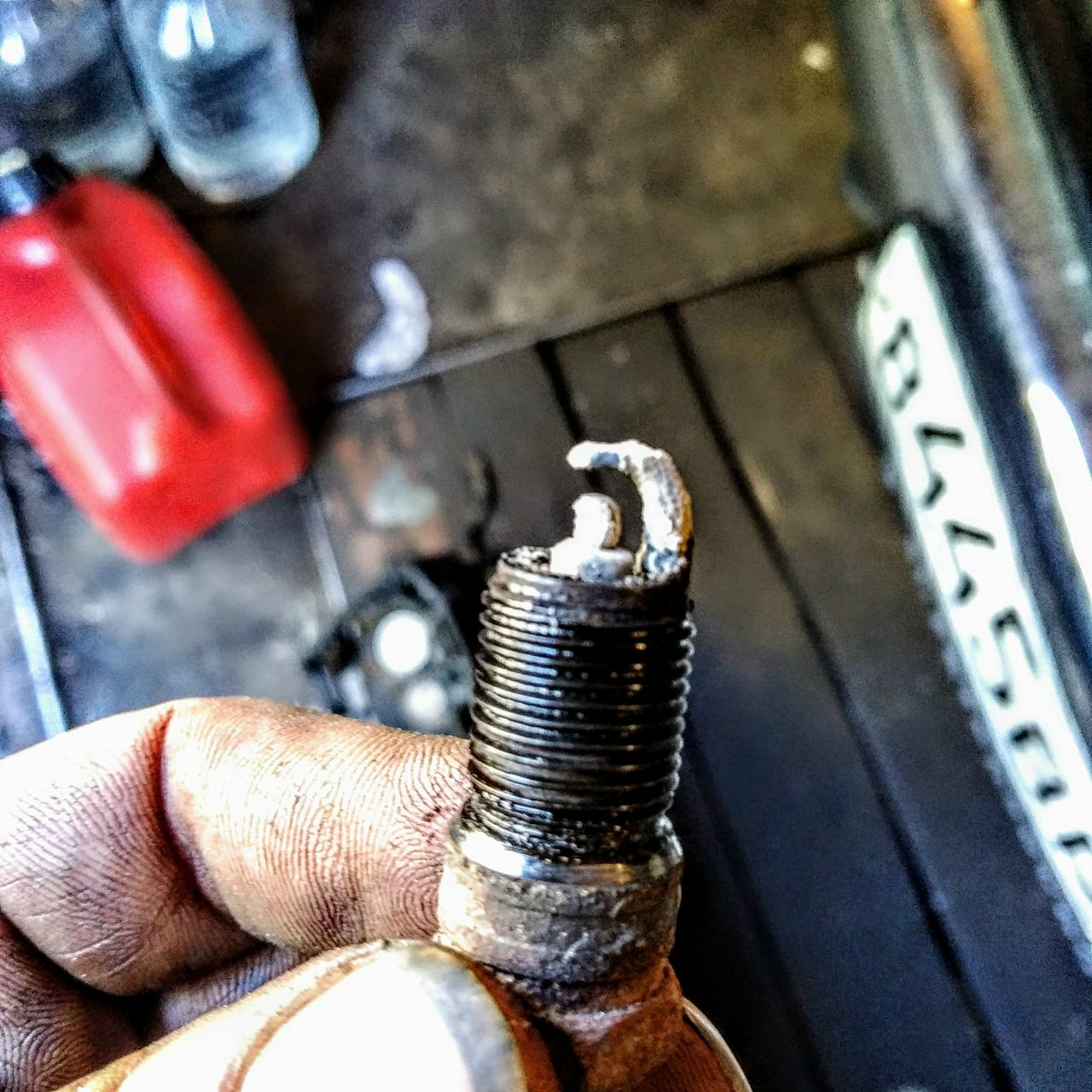

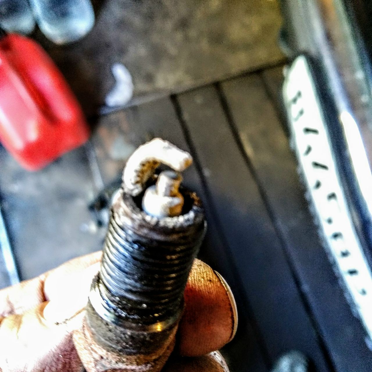

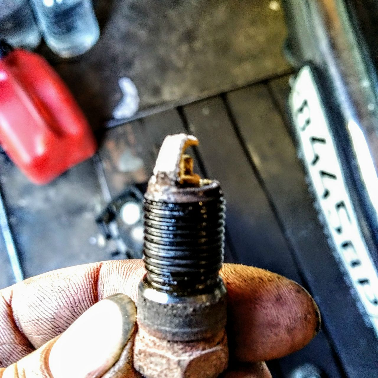

Но мне не понравился цвет выпускных клапанов в 4-ом и 6-ом цилиндрах и обширный белый налет на свече 6-го цилиндра.
Мне кажется - беднит. Или я не прав?
А Вы что скажите по этому поводу?
До закрытия гаражей успел почистить и помыть блок и головы.
Теперь буду разглядывать их на предмет наличия трещин. И даже, скорее всего на опрессовку буду отдавать, чтобы быть окончательно уверенным.

на фото фигово видно но свечи если с нужным калильным то... наверно беднило,цвет вроде нужный но как буд то электрод боковой тоньше стал,не?

Сначала всё долго и упорно отшкрябал ножичком. Потом несколько раз отмывал бензином и дошкрябывал недошкрябаное.
А потом посмотрел на результат, подумал и взял в руки болгарку с корщёткой...   :D
на фото фигово видно но свечи если с нужным калильным то... наверно беднило, цвет вроде нужный но как буд то электрод боковой тоньше стал,не?
Это только одна свеча такая. Электрод нормальный, как у остальных, а налет только на ней.

Я уже посмотрел. В районе 3500-4000 за опресовку двух бошек хотят в разных мастерских.
Мне кажется когда беднит - свеча просто белая, без такого налета. А это просто на обилие всякой хрени указывает в камере сгорания. Что в общем и было перед вскрытием)
    Теперь точно на шлифовку...ну и за одно опресовку.
    Про обязательность шлифовки - не согласен. Они же чугунные, а не алюминиевые. Хотя и без того, подумываю для верность шлифануть их. Ну и естественно, плоскости я чистил без фанатичного нажима.
    На опрессовку сегодня утром отвёз головы. Обещали к обеду сделать.
    Спасибо. Да, может быть. Вот только почему не во всех цилиндрах  :hmmm:
  • Мне кажется когда беднит - свеча просто белая, без такого налета. А это просто на обилие всякой хрени указывает в камере сгорания. Что в общем и было перед вскрытием)
    Насос как себя чувствует? Может беднит смесь по причине, что насос не справляется?
    Да, тфу-тфу-тфу, без проблем было. Но на всякий случай проверю давление. Года полтора назад проверял - всё было просто идеально -что-то около 4,5 с регулятором и 8 "в стенку".
    Тогда же промывал паука и смотрел на факелы, но не догадался проверить производительность. Сейчас хочу купить 6 больших шприцов, подставить под форсунки и одновременно включить их. Будет понятно, как ровно он работает. Но займусь этим чуть позже.
