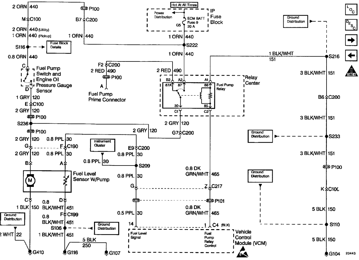

Что то я не нашел на форуме такой неисправности (может плохо искал). Бензонасос включается, крутиться но машин не заводиться. Манометр показывает стоячий ноль. А вот от аккумулятора напрямую работает. Давит нормально 5 бар (для справки насос с Лексуса ЛС400). Как выяснила диагностика, не доходит силовой сигнал до насоса. Причём линия "круглая фишка под круглым вакуумом" - "насос" в норме а линия "реле в бардаке" - "та самая круглая фишка" даёт просадку. Замена реле на аналогичное соседнее и тыканье провода в фишку реле неисправность не убрало. Есть мысль что старый насос, умирая, подпалил часть проводки. Вылечилось подключением насоса напрямую к зажиганию через реле с предохранителем. Через круглую фишку.

    в датчике давления - 3 контакта - один на стрелку, два других - для насоса.. вот к чему
