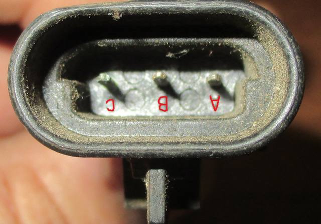

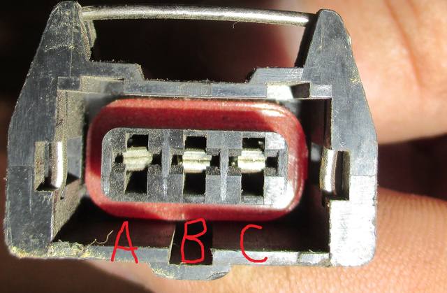

Всем привет. Наше чудо опять подбросило проблему. Двигатель с начало троил, плохо заводился ну и наконец совсем отказался заводится.Топливо поступает. Искры нет. Что сделано : питание на модуль - поступает,  модуль проверен на сопротивление - работает. проверена амплитуда на входе в модуль - отсутствует. Есть подозрения на ДПКВ.
Подскажите может кто сталкивался. Если ДПКВ то от чего можно на время приколхозить.
ЕШБ 1997 года. 2,2.
Почему на время? Я на предыдущем моторе менял на Газельский и делал переходник чтобы разъем родной не ковырять. Ездил пол года, пока мотор другой не воткнул.

А по подробнее не можешь рассказать? Интересна распиновка на разьемах. Я так понял и смотрел дпкв от 406 похож, но вот разъёмы что бы не замкнуть ни чего ?

Общий вид:
Газельский разъем
Разъем отрезанный от родного датчика, буквы есть только на родном, по этому нарисовал чему соответствуют на Газельском
