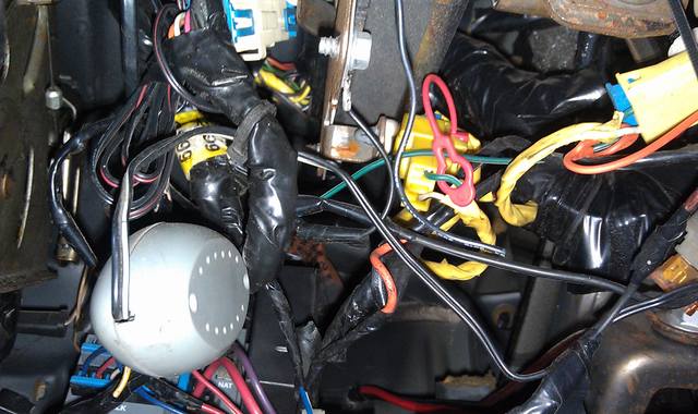

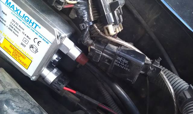

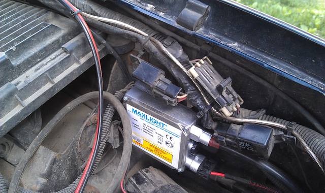

только что всё промерил - всё нормально, нигде ничего =((( Тут ещё один прикол всплыл, отключил ксенон нафиг, включаю ближний - загорается дальний. Включаю дальний, опять всё гаснет =(( Если без ксенона (ближний) включается дальний, то может быть так, что помер переключатель ближнего или дальнего света? И как проверить релюшки в цепи, живые или нет?
это релюшки на 2 фары, что там делает ещё один переключатель, не понятно.
это сама релюха
а этот ужас под рулевой колонкой

что-то у тебя сразу целая куча неисправностей. Не мучайся, сьездий к электрику

Чет я смотрю и не вижу фишки здоровой которая соединяет всю рулевую колонка с косой склонной, а так бы замкнул просто отдельно ближний и отдельно дальний и посмотрел, если все норм то значит переключатель
А ты можешь свою фишку сфоткать? Я у себя посмотрю такую же.
