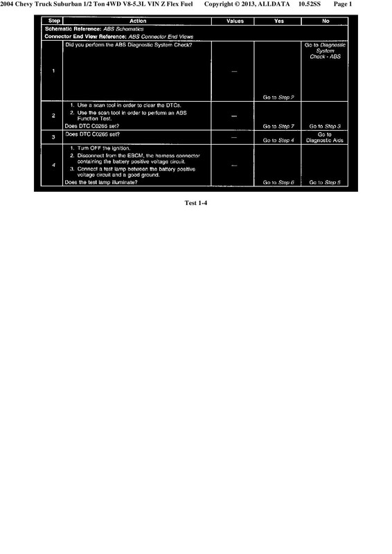

Спасибо за ответ.
А нет ли таблицы, по которой нужно проводить измерения?

« Ответ #3 : Сентября 12, 2024, 05:30:41 pm »

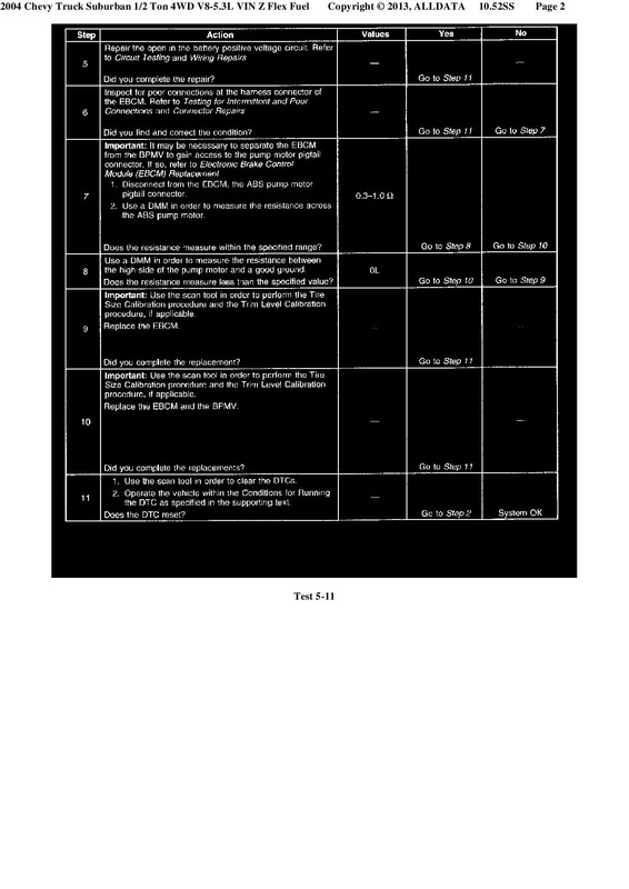

есть конечно. это цитата из Alldata. Если завтра найду рабочий хостинг картинок, попробую незабыть выложить.
но лучше олдату иметь на своем компе
Оффлайн Roadster
  • Сообщений: 4156
  • зачОООтка: +152/-3
Re: Горит лампа неисправности ABS, C0265
« Ответ #4 : Сентября 13, 2024, 01:35:13 pm »
