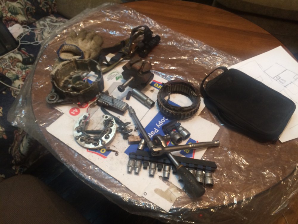

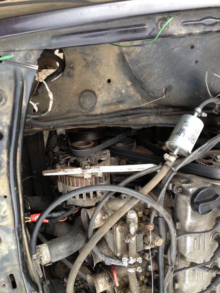

что такое ЩКУ? почему не занимается? я сам чинил. менял щетки,менял диодный мост. просто непонятно что надо. если производитель... ну сам же написал что все китай. если по амперам одинаково то брать что в доступе. я лично увидел гену по цене диодного моста. зачем мне искать запчасти и ремонтировать если можно махнуть целиком в те же деньги но экономя время? л-логика
http://www.chevy-clan.ru/mainforum/index.php?topic=66109.msg1300543#msg1300543

На другой машине, ремонтировал гену "валео" купил ЩКУ(щеточно-коллекторный узел) мобилетрон так он через пол часа сдох, там правда,  немного по-другому, не суть, пришлось купить хуго , больше проблем в этом не было. Перебирал как-то стартер, втягивающее "карго" сдохло через месяц,поставил "бош" индийский и также проблема ушла на долго. Вот и отсюда мои идиотские вопросы.
