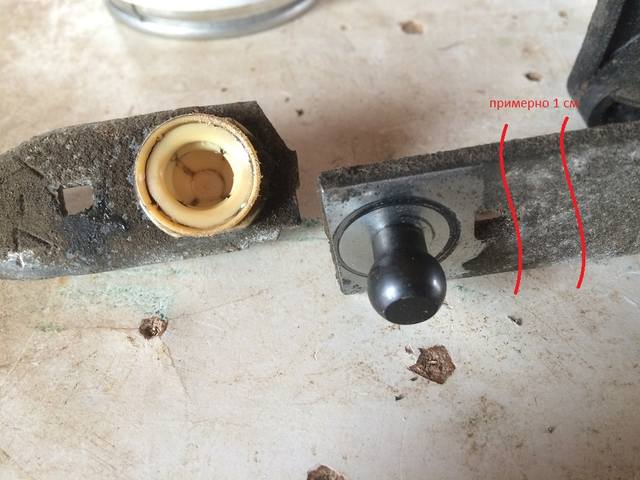

Ехал в дождь по трассе, соскочила тяга ЛЕВОГО дворника.... Домой приехал как камбала с глазами на одну сторону - заглядывал через то место, где правый дворник чистит.... Залез, поглядел на конструкцию шарниров крепления тяг к рычагу моторчика и офигел от "уровня" американского автопрома...  Смазать только в ручную (а это нужно снять поводки дворников и пластиковую решётку перед стеклом), никаких упругих элементов, компенсирующих износ....Короче сплошная печаль :'(
Короче- ищу на опыты тяги привода поводков и , главное - рычажок, который на оси редуктора стеклоочистителя стоит - там шары шарниров тяг изнашиваются и даже новые элементы шарниров на тягах не помогут.   Есть идея сделать новую заменяемую деталь с готовыми шарнирами под стандартные тяги....  Если получится - налажу пр-во... Подарившему детали - ремкомплект в подарок!
Ну и чтобы темы не плодить - мож у кого завалялся ЛЕВЫЙ поводок с целым фиксирующим замком?

Это внешний шарнир, тот что со стороны дворника... А разговор о внутренних - тех что к мотор-редуктору. внешние у меня такие же и к ним вопросов нет... Жаль не сфотал "америкен супер технолджен" от инженеров GM  :'(  ...

Не знаю как на96 , на 92 там медные пластины

Именно! только не медные, а омеднённые... Образующие типа хомута. Отсутствие регулировки в нужной плоскости, гарантированный стук, отсутствие удерживающего смазку материала (того же фетра), отсутствие гарантированной осевой фиксации внешнего шарнира... Да что там говорить - даже защиты от прямого попадания осадков (элементарного козырька ) над узлом НЕТ!

    Во первых идеи есть. Изготовление новой оси шарниров с герметичными или пластиковыми шарнирами, которые закрепятся к родным тягам родными гайками (по возможности).
    Во вторых: Экономический смысл ставить новое за ДОРОГО (сколько там будет стоить НОВЫЙ мотор редуктор с трапецией? Рублей 20 - 25?), вместо замены центрального шарнира за вменяемые деньги? Опять же сколько прослужит НОВЫЙ узел центрального шарнира при отсутствии смазки и поливании его 6 месяцев в году жижей из дождя и грязи с дороги? Каждый раз снимать для смазки решётку, выворачивая десяток саморезов - на долго хватит решётки?
    В третьих: Вообще то эта техника преподносится как промышленный трак, который можно эксплуатировать бесконечно ибо ремонтируется ВСЁ.
    В четвёртых:  Я никого не призываю что то менять - устраивает ноу проблем! Только развёрнуто обьяснил что и почему  нужно МНЕ!

    Нармальную смазку и еще 25 лет прослужит, я за 14 лет только 2 раза смазывал, а до меня туда наверное не кто не лазил. У меня пластины медные т.к. на них нет не какой коррозии. В том году разбирал местами перевернул и немного подогнул полусферы, не чего не стучит.

    Ну а насчет заколхозить, - в принципе узел не критичный и не сложный. Можно что- то и придумать.
    Я просто поставил новую трапецию, включая поводки и 5 лет уже езжу ниче не смазываю.
    Рычажок с моторчика могу подарить, он правда не очень.
    Вообще он продается новый отдельно от моторчика.

    На хаммерах х3 такая ерунда часто происходит. Заколхозил пока не купил новую трапецию (на всякий случай). Взял болтик небольшой, много шайбочек, сверло и метчики и просверлил шарик, нарезал резьбу и болтик скрепил с пердварительно также просверленной пластмасской

    Дык новый то и не нужен - всё равно переделывать.. Я бы и свой снял, да переделка дело не быстрое, а без стеклоочистителя ездить невозможно... Так что приму с благодарностью! В личке напомню свой адрес...
     К новому и хомутики новые нужно, а они отдельно продаются?
    Сколько стоит новый рычажок с новой трапецией?

    Ещё раз говорю - разговор не о наружних щарнирах. а о внутреннем. Нету там пластмассок....
    Кстати наружние (у нас, как на Н-3 не знаю) стоят под "крышей" и грязью не поливаются, потому и живут "долго и счастливо".  Над средним планирую к решётке пластиковой приклеить снизу пластинку или к моторному щиту козырёк прикрутить, чтобы на шарнир не текло...  До этого и на GM могли бы догадаться, уж куда как сложно и дорого  часть решётки глухой сделать....
