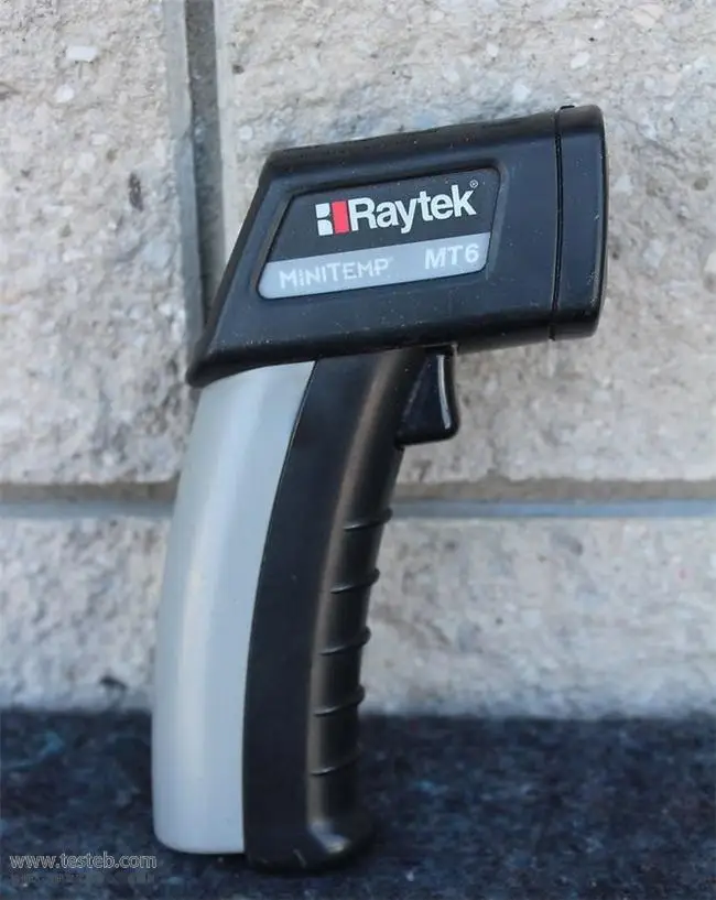

Для оценки воздействия пучка света на пластик фары есть инфракрасный термометр Raytek MT6. Брал тут https://ru.aliexpress.com/item/Raytek-MT6-Infrared-Mini-Temp-Laser-Thermometer-IR-Gun-MT6CH/32651709797.html?spm=a2g0s.9042311.0.0.t5yfHX
Проверил его точность измерения, на заводе, по поверенным термометрам.
Вроде точность вполне приемлемая. Для страховки возьму заводской, он в 2 раза дороже, правда, по параметрам, такой же :)
Видел в одном из роликов, как перед стеклом ставили термопару и говорили, что все плохо, греется очень сильно.
Считаю такое измерение профанацией, потому как поток греет сам датчик термопары, а стекло, все-таки, прозрачное и греться должно меньше. Инфракрасный градусник будет мерить нагрев именно стекла.
Предполагаются измерения температуры корпуса линзы, внутри фары, (стекло-то пока не вклеено), нагрев самого стекла и нагрев пластика корпуса фары около линзы, снаружи и нагрев корпуса линзы снаружи.
