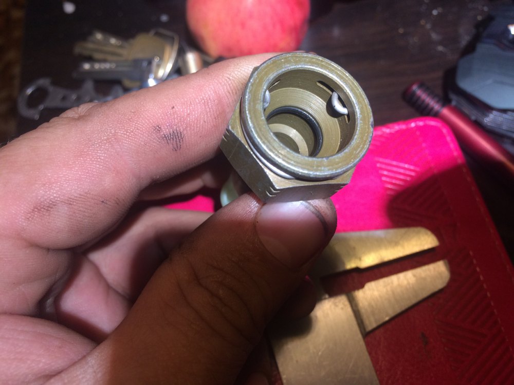

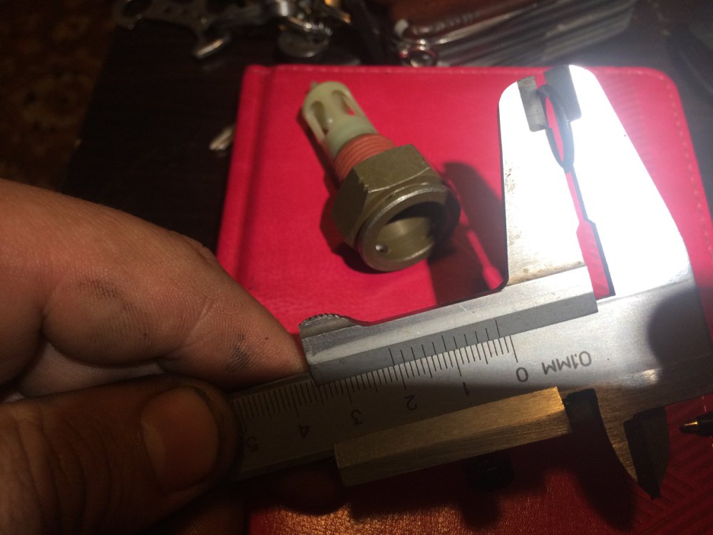

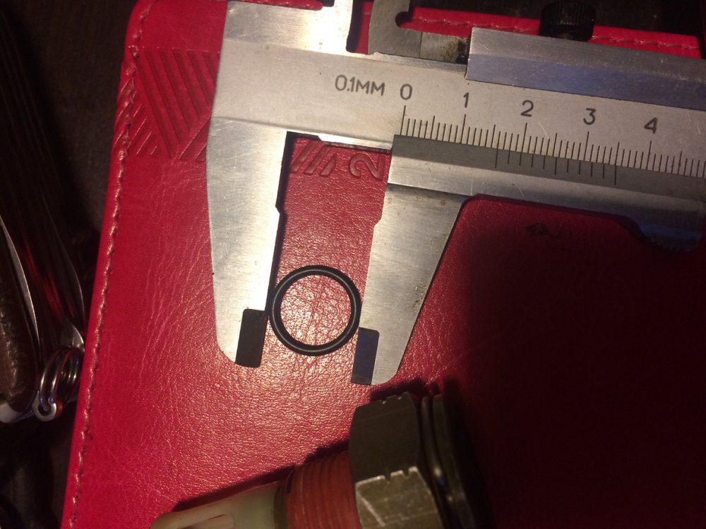

А размеры не знаете?
не знаю одинаково ли на блейзере, и аваланче,но вдруг) у меня вот такая резинка

И судя по рокавте колечко там идёт http://www.rockauto.com/en/moreinfo.php?pk=394820&cc=1424191&jsn=641
Material   Polyacrylate Rubber
Inside Diameter   0.426 IN (10.82mm)
Thickness   0.070 IN (1.78mm)
Rim Shape   Round
