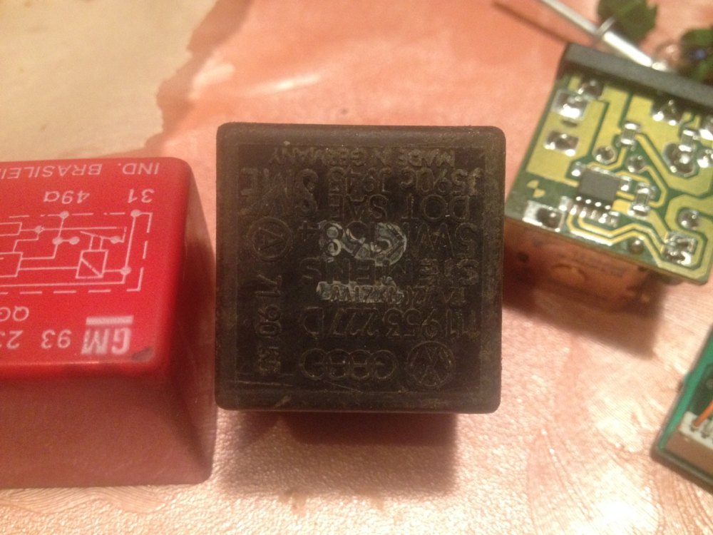

я купил машину,часто моргали поворотники,лампочки все целые,не диоды. тут на форуме нашел тему(сейчас ненашел её) так вот там кто то писал что в реле надо заменить конденсатор(они от времени высыхают и теряют ёмкость) я поменял и все вернулось в норму.
так же реле поворотов подходит от второго гольфа(проверенно лично) оно же на сколько я помню на пассат б3,ауди тех годов.

 Кстати на фото видите проволочку, это шунт по паданию напряжения на котором  реле определяет  целостность ламп ( нагрузку) и меняет частоту своей работы, уменьшив сечение шунта можно добиться нормальной работы при уменьшении нагрузки, что происходит при установке светодиодных ламп без  нагрузочных резисторов в их составе.
Это которая проволочка?

Да, в виде буквы П.

У кого нибудь есть фотка этого злополучного реле? Нет времени залезть и глянуть ему "в глаза". (ШБЕ-98Г.)

а чего там лезть то? бардачек открыл и вот оно.
у меня ток такая фотка есть.красное оно. черное с гольфа. как я писал выше уже подходит. найти его думаю проще чем жм

Точно! Вышел, глянул - оно. Я думал за бардачком стоит, т.е. снимать его надо. Где-то на "ДРАЙВЕ" читал, что с десятого ваза подходит, трёхконтактное, правда про 2,2 писали. Хотя разницы думаю нет 2,2 и 4,3.?

если есть паяльник яб попробовал сначала махнуть ёмкость
Конденсатор, на твоей фотке?
