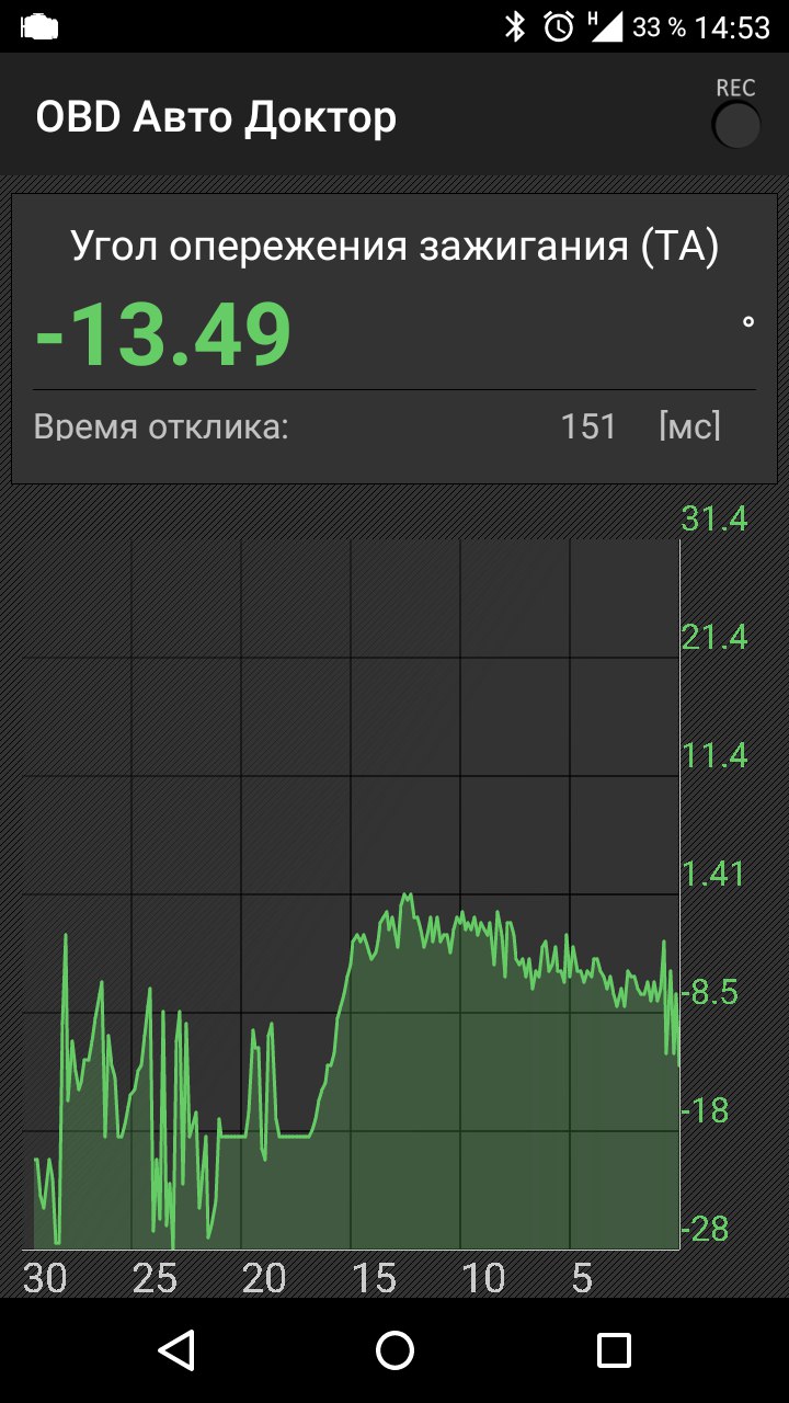

« Ответ #70 : Апреля 19, 2017, 11:27:48 pm »
Собственно борьба с машинкой продолжается)
Установлена первая лямбда, теперь в клоуз луп переходит где то через 20 секунд после запуска двигателя. На улице ноль, при цикле - завелся, поехал 20км по городу, заглушился - 25л/100км.
По второй лямбде ошибок нет, учитывая что ее не ставил, пробовал подсовывать эмулятор - разницы не увидел.
Но появились другие странности - заводишь на холодную и обороты ХХ держатся 1100-1300, потом после прогрева до 75+ падают до 1000 и так на них и держатся. Но если заглушить, выключить зажигание и завести то холостые 680 будут. Заглушил трубку вентиляции картера, что идёт на дроссель - обороты на прогреве и после немного упали, но зависание как таковое осталось.
Были излишние вибрации на оборотах 1200-1500 - поставил обманки на датчики детонации - вибрации заметно уменьшились и тяга получше стала.
Вот что показывает мозг на прогретом двигателе на ХХ:
https://pp.userapi.com/c837230/v837230868/32271/y5qzBcqANiI.jpg
По УОЗ(датчики детонации отключены): На хх около -22. При наборе оборотов до -36. После 3 тысяч снова к -20 падает. При сбросе газа до 0 может дойти.
Когда обороты зависают уоз в районе 0 ~ -5
Ну и если хорошо крутануть двигатель то обороты ХХ зависнут на ~1100 и потом медленно медленно падают до обычных. На графике вот на 17й секунде начали висеть и видно как уоз медленно с ними падает.
https://pp.userapi.com/c836427/v836427926/327b6/5RDcMUXLgJs.jpg
Вообщем хочется вырвать этот мозг с корнями и вместо него поставить нормальный прошиваемый с обд 1 который показывает все нужные значения. Ибо судя по лямбде со смесью всё в порядке, а кушает за двоих. Вообщем фиг знает куда еще смотреть.

Оффлайн prohvatilov
  • Сообщений: 1171
  • зачОООтка: +11/-0
  • Откуда: Калининград
  • В ремонте
    • autoprokat1.ru
Re: Попытки победить расход на блейзере
« Ответ #73 : Апреля 26, 2017, 08:13:53 am »
Такие симптомы были у меня. (Это только начало) Поменял много чего в и тоге оказался тадчик положения дроссельной заслонки.
Как только поменял все стало хорошо.
Датчик температуры который идёт на мозги вряд-ли. У меня он был живой живой.
Щас у меня при заводке на холодную держит около 2-3сек 1000 1100 оборотов потом падают до 650 и в этом диапазоне держаться.
У меня много автомобилей.
востанавливаю блейзер 1995 года. 4.3. LT35
Оффлайн gorfest
