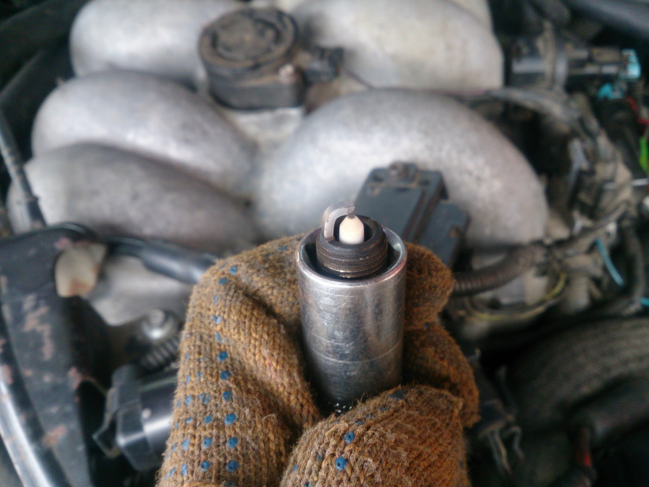

У тебя ведь пламягаситель? И вторая лямбда настоящая, без обманки? Сделай скрин графика лямбд, хочется посмотреть.
Да, даже скорее стронгер стоит. Хорошо, сделаю скрины графиков. Сейчас в соединении между выпускным коллектором и выхлопной секет, лямбды показывают погоду на марсе, учитывая их состояние.
Танцы с бубном же продолжаются.
Заменены ВВ провода, на холостых УОЗ 21 градус, при езде вырастает до 39 градусов.
Промывка котлов водой с гидроперитом, промывка масляной системы, новое масло, на ХХ нагрузка на двигатель упала до 2,4%.
Земля на колодке ЭБУ отличная, просадка всего 0.053v, плюсовой хуже, просадка 0.55v, на аккумуляторе постоянно 14.5v, то есть в целом всё в норме в питании.
Свечи после 1000км все как один, ни намёка на богатую смесь.
https://pp.userapi.com/c836738/v836738926/2612c/6od7hkwILiY.jpg
А расход всё те же 30 + сложилось впечатление что на холостых он тоже жрёт как конь =)
