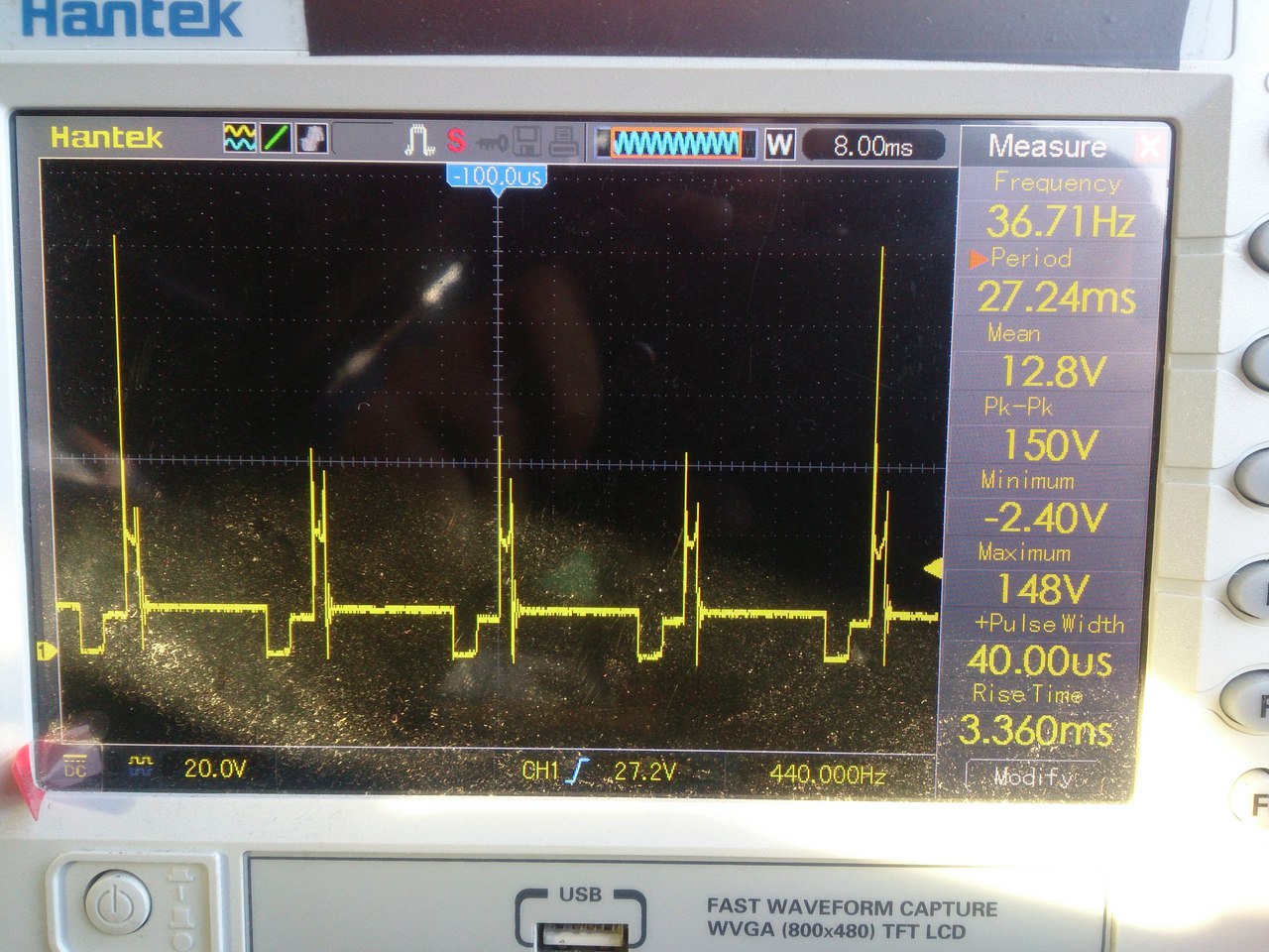

Кстати давно мучает одна проблема - не ровные холостые. При работе на ХХ есть пропуски - редкие чихи в выхлоп, при повышении оборотов они тоже остаются. Ну и достают вибрации на ХХ, при езде уже не ощущаются. На холодную потряхивания слабо ощущаются, с повышением температуры возрастают.
Кручение трамблера(начальный УОЗ) роли не играет, на старом трамблере тоже они были, ВВ провода новые, катушки пробовали разные, с коммутатора трамблера сигналы тоже хорошие, без пропусков https://pp.userapi.com/c834404/v834404835/110846/IHhSqCF3Mz8.jpg , паук тоже новый, свечи правильного цвета, сухие.
Компрессия 1-13 , 2-10.5 , 3-9.1 , 4-10.5, 5-10.2 , 6-10.2
Куда еще глядеть? скидывать головы просто так не хотелось бы.

Разница компрессии 13 и 9.1 уже очень существенна, но это чисто потряхивания и неровность работы, пропусков от этого не будет. Вообще, в книге видел что компрессия нового 9.81. у меня тоже с покупки эти разовые пропуски. Замена свечей не помогла, дотошное регулирование зазора свечей помогло, но не до конца. Замена свечей на иридий не из енидо вообще ничего))..паук новый. Грешу на осевой люфт вала трамблёра.

Я уже писАл ТС в контакте, что с такими симптомами сталкивался на мотоциклетных моторах при неплотности впускных клапанов. Особенно явно проявляется на КТМ640: настройки карбюратора постоянно "уплывают", а тут впрыск компенсирует

Начинай с восстановления компрессии, дальше по результатам.

Ну с компрессией все в целом хорошо. По всей видимости проблема или с прилеганием клапанов к седлам, возможно свищи, может просто прокладки где секут.
Неровные холостые это скорее всего Мертвый РХХ и подсос воздуха через клапан PCV.. начни с замены клапана, если начнет глохнуть на ХХ то под замену РХХ =)
