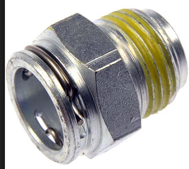

течет штуцер трубки охлаждения АКПП
« : Октября 01, 2016, 07:35:04 pm »
там внутри его резиночка, походу она и течет
можно ли её отдельно купить?  или только штуцер целиком продаётся? 19130039

« Ответ #1 : Октября 01, 2016, 08:51:04 pm »
Можно купить набор о-рингов и подобрать
https://www.drive2.ru/l/455152734996267918/

поставил новую резиночку.. вроде пока не течет.. сложность откручивания/закручивания нижнего штуцера - это ппц...
