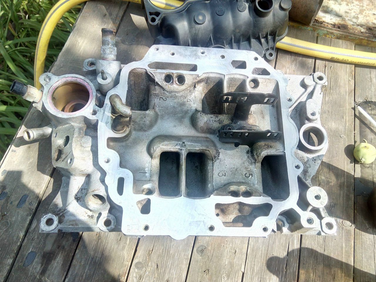

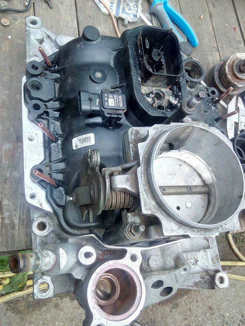

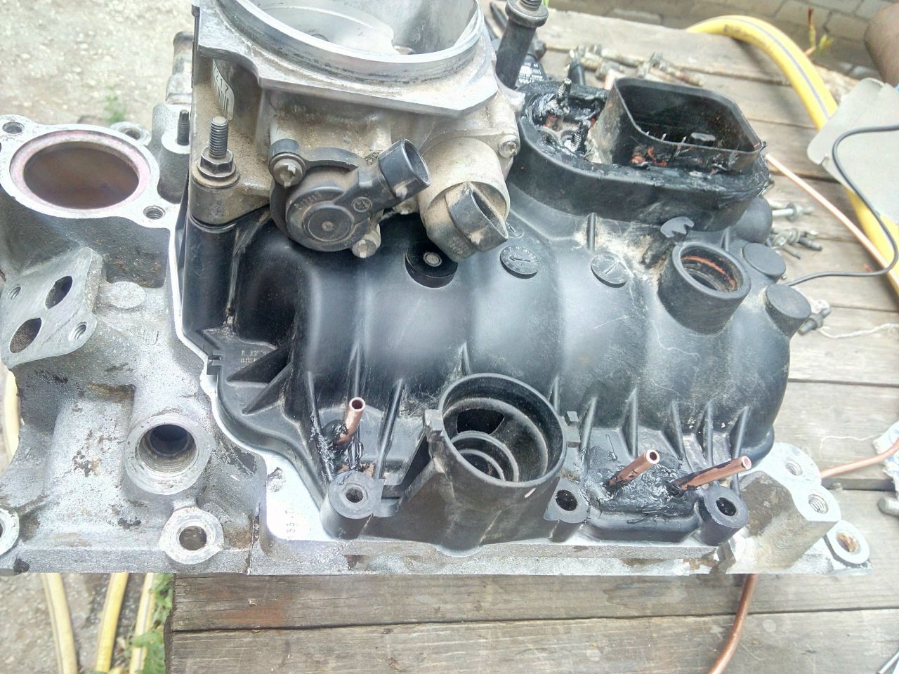

Машина стоит уже почти год, ездил на отцовском авео. Сейчас его продал, так что наконец-то дошли до блейзера руки. Сейчас устанавливаю потихоньку газ 4 поколения. Пробег всё так же 159т.км. родной. Двигатель промыл и прочистил.

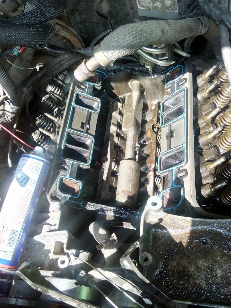

Машина целый год простояла, ожидая своей участи. Провернуло и разбило вкладыш шатуна 6-го цилиндра.
В итоге - потрачена куча денег сделана капиталка.
Заказал все комплектующих из пендостана.
Проточен коленвал, заменен один поршень, все кольца, вкладыши(и коренные и шатунные), сальники клапанов, прокладки, сальники, подушки, штаны теперь без лямбд, мозги заменил, теперь без экологии, и ещё много всего.
Из того что не сделано: пока стояла машина заклинил компрессор кондиционера, отключил фишку от компресора, и умер датчик давления масла (теперь постоянно работает бензонасос, когда аккум подключен).
Газ пока так и не поставил. Займусь этим весной, когда двигатель обкатаю.
