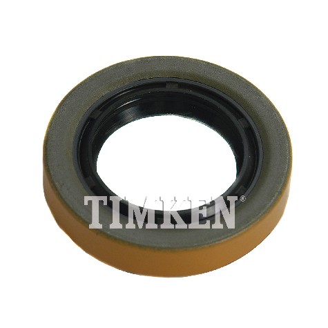

У меня тоже ГМС ЖИмми 1995 гв 4х4 - пришлось заказать 2 сальника, благо по 1хх рублей они. Теперь один, тот что с буртиком - лежит  :)
Тот что без буртика - пригодился и встал :)
Вот такой встал у меня TIMKEN 8660S :
Подшипник - обычный. Стандартный, как и у всех. Типа вот этого - National   5707

не мудрите. там всего 2 типа сальников.
GM 26029137 он же National    710166 за 295 руб или Precision    710166 за 144 руб.
и GM 26029139  он же Spicer 46485 за 200 рублей, он же TIMKEN\\ BCA \\ MV Parts c индексом 8660S за 120 руб, он же
дургих пока не встречал.
У меня на 7,625" мосту (размеры на дифф.) стоял второй вариант, то бишь TIMKEN\\ BCA \\ MV Parts c индексом 8660S.

А вы уверенны в том, что у вас стоит штатный подшипник??? не было в природе (вроде как ) с завода 2 сальника на полуоси - до и после подшипника.
Штатный - это вот этот:
У него лишь 1 сальник, как описано выше - либо  с буртиком, либо заподлицо загоняющийся в чулок.
А вот - ремонтный подшипник. с ДВУМЯ сальниками.
это у него внутренний сальник. Который вы увидели вторым, как полуось вытащили.
А это - наружний. Который у вас разбило и вы вковыряли его и впендюрили что-то от газели на герметик.

Если ремонтный подшипник ставишь, сальник не нужен! В самом подшипнике сальники встроены, и он встаёт в установочное место сальника!!!
Подшипник ремонтный - Precision   RP5707
Если обычный подшипник ставишь, то с отдельным сальником!
Сальник полуоси (мост "С") - Bca 710166
Подшипник полуоси - National 5707
Всё на 1995 год (джимми-блейзер "круглый"). Всё есть в Экзист!
