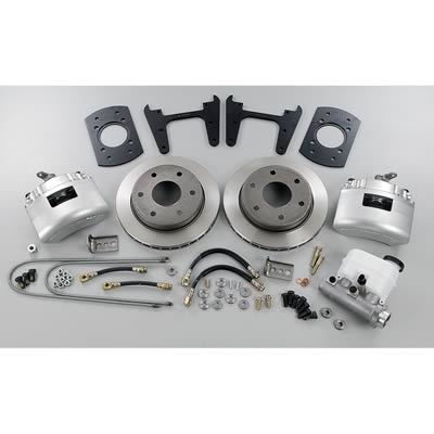

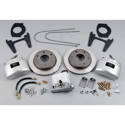

зайти на сайт ssbc.com найти там (если повезет и это они) свой кит, посмотреть по таблице какие колодки используюцца, определить по типу колодок их оригинальное применение, т.е. марку автомобиля. купить ремкомплект ипр.ипр.
лично я так определял тип суппорта
Предметы интерьера из Скандинавии, товары для дома и здоровья
http://www.storknest.ru
Все Мумитролли здесь
http://www.moominshouse.ru
Roadster
Сообщений: 4156
зачОООтка: +152/-3
Откуда: Санкт-Петербург, В.О.
Аналоговый Blazer & Цифровой Suburban
Re: От чего можно поставить задние суппорта на квадратную таху?
Ответ #8 :
Января 16, 2012, 05:34:39 pm »
вот смотри, если это они, то ты решишь загадку
http://www.summitracing.com/parts/SSB-A126-2/?rtype=10
http://www.summitracing.com/parts/SSB-A126-3/?rtype=10
http://www.summitracing.com/parts/SSB-A126-4/?rtype=10
Roadster
Сообщений: 4156
зачОООтка: +152/-3
Ответ #9 :
Января 16, 2012, 05:38:17 pm »
первая картинка, скорее форт тарас 92 года. у меня такие же вроде. тип колодок D347
ну и короче выбирай вот тут
http://www.summitracing.com/search/Year/1996/Make/CHEVROLET/Model/TAHOE/Department/Brake-Systems/Brand/SSBC/?Ns=Rank%7cAsc&page=2
