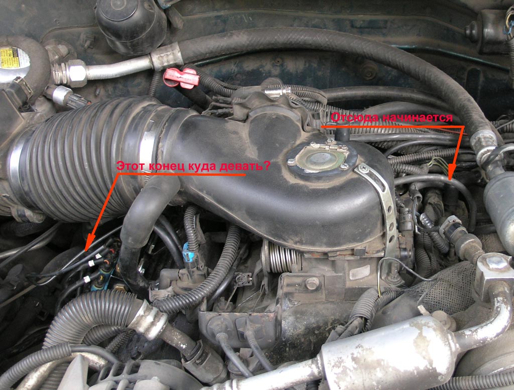

На квадрате 97 г. Слетела откуда-то длинная вакумная трубка, идущая от EGR на другую сторону двигла. Откуда - не могу понять, ясно что должна идти куда-то под воздуховод в районе дросселя. Видимых изменений в работе мотора не вызывает. Нужна или схема VECI, или картинка крупная где видны все эти трубки. Буду благодарен за совет.

на 97году егр  електрический.
Сделай фоты -ткнем что куда.
Утром если сам не найду - сфотографирую и выложу.
Распечатал с Митчела схему вакумных трубок - с моими по факту не совпадает, но идеи появились.

Вот пикчур, шланг отмечен стрелочками, на находящиеся рядом шланги ГБО внимания не обращайте.

К маслоотделителю эта трубка идёт который на крышке впускного, там вакуум в ней, через неё управляется кран печки ...

Спасибо, буду искать.

В этот -же масло отделитель заходит трубка вентиляции картерных газов ...
