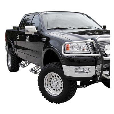

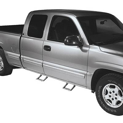

))) конечно можно было сделать помощнее да пожирнее
не претендую на первенство и оригинальность  ;) у каждого свое видение)
но зачем? вот к примеру американские подножки)
не особо-то и большие, верно?
взглянем на вот такие:
сама поднога максимум из 80 трубы
массивность придают - лапки которые держат эту трубу, можно нарисовать в каде или компасе,
кому как удобнее, и отдать в гидроабразив. может быть так и сделаю, если честно, в падлу перерисовывать все размеры а потом куда-то ехать...
