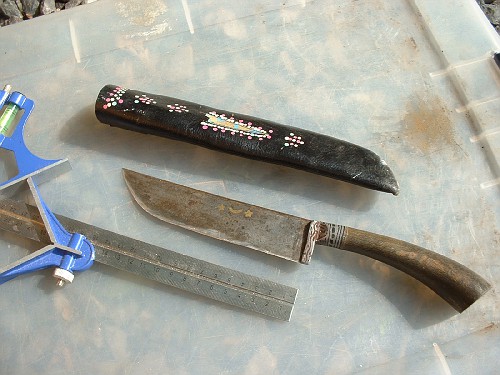

Очередная поделка.Выставляю на ваш суд.
Клинок ШХ15,твердость 59-60 единиц,спуски бритвенные.
Рукоять карелка,больстер дамаск(правда видно на фото плохо).Ножны чепрак 5мм,крашеный.
Фотограф из меня никакой blush .Ножны дополнительно будут иметь еще одну петлю с карабином.Это позволит носить их жестко закрепленными на поясе или свободно висящими по желанию владельца.Эта самая петля была пошита,но обнаружился недостаток кожи и будет переделана.
ШБЕ,1998г.,4,3

Ножики красивые конечно, а как они с дичью справляются? Ну с твёрдостью всё понятно, бреет, бумагу по милиметру режет, а вот на сколько кабанчиков хватит? И например интересует ваше мнение какой угол заточки нужен на копытного зверя, ну и вообще, какой универсальный угол заточки и твёрдость?

По дичи(птицу не считаю) работал из представленных выше только крайний.На одного  хрюна хватило без подводки с запасом.Проверять через какое время перестанет нормально резать как-то в голову не пришло.Приезжаю с охоты,чищу ружье,точу нож и до следущей охоты.
Угол для меня оптимальный 30 градусов.Если меньше,то есть риск заминания кромки или ее выкрашивания(зависит от закалки клинка) при контакте с костями.Но тут еще играет роль толшина подводов. По твердости:лично мне нравятся каленые твердые клинки.Охота у меня проходит без недельных выездов (1-2 дня) и мне заточки хватает,да и дичи мы не бьем стадами.А вот если на недельку-другую,да пару лосиков подряд,то лучше клинок помягче,что б не отходя от кассы поправить можно было.

Вообще для шкуросьемников лучше использовать углеродку,а 440 это нержавейка.Она есть 440А,440В,440С.Нержавейка изначально не может резать нормально.Из подобных сталей можно делать рыбацкие ножи,людям не особо следящим за ножами,кухонники.В общем такие ножи,которые не должны ржаветь.Лучшей сталью для шкуросьемного ножа считаю быстрорезную.Держит заточку отменно.Есть сейчас порошковые быстрорезы,которые помимо отличных режущих качеств имеют еще и несколько лучшую коррозионную стойкость.
По цене изделий.Камрады,все зависит от материалов,которые будут использованы.Есть сувель березовая на рукоять стоимостью в 200 руб за брусок,а есть такой же брусок Змеиного дерева стоимостью 5-6 тысяч.И со сталью такая же песня.Даже одна и та же сталь может стоить по разному.Например Х12МФ после ЭШП(электрошлаковый переплав,состав много чише получается) и с закалкой на вторичную твердость стоит в два ,а иногда и в три раза дороже обычной. Если есть желание заказать,то прошу в личку с описанием предполагаемого круга задач для ножа,а уж потом будем плясать. Грубо вилку можно обозначить от 4тысяч и до бесконечности в разумных пределах :)
