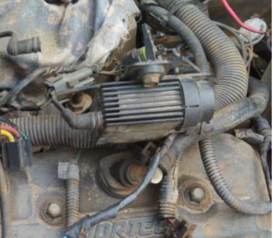

2. У меня шланг от "абсорбера топливных паров" (надеюсь правильно написал) идет сразу к корпус TBI, а в екзисте на схеме там еще есть электроклапан, у меня его нет. и проводов лишних нет. Нужен ли он?
3. На старом двигателе, что был до замены на впускном коллекторе не было отверстий для ЕГРа, цельный коллектор, а электро клапан, с 3 проводами стоял, с подключенным разъемом и одной трубкой до TBI. Нужен ли он?

Да вроде такой же, только с отверстием под егр, его заглушил металлической пластиной с прокладкой. Просто двигатель отвратительно работает, трамблер в сборе уже поменял на новый, форсунки на герметичность и производительность проверил, датчик температуры и детонации новые.
Клапан стоит справа от tbi, хо ходу движения.

« Ответ #1042 : Июня 08, 2021, 11:45:12 am »
На сколько я помню, этот клапан ЕГР управляет, с абсорбера трубка напрямую в TBI идет. В чем проявляется отвратительная работа мотора? Компрессию проверял?

Клапан на фото похож на EVRV соленоид (только очень потрепанный жизнью) - по идее должен управлять ЕГРом при помощи вакуума.

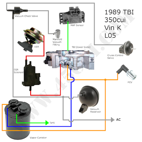

Вот так выглядел на 4.3 ТБИ
А отвратительно работает - это как? Не держит ХХ, колбасится, не разгоняется?

Да, трубка с абсорбера идет в ТБИ но там несколько дырок, надо найти правильную.

« Ответ #1045 : Июня 08, 2021, 02:10:15 pm »
Дельная схема, только после 92 круиза трубок уже нет
