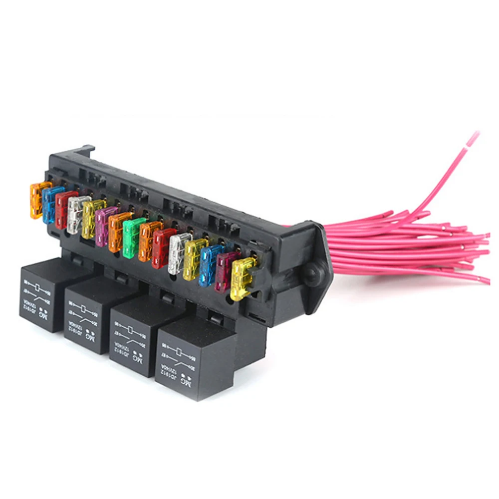

Да это понятно. Надо все реле, дополнительные собрать в одной коробке- а то они у меня разбросаны по всей машине. Под капотом доп. реле для сигналов, реле для трех уровнего регулятора напряжения, а под торпедой- два реле на доп. свет, реле на блокировку бублика- хаос какой то.

купи что нибудь такое, на озоне, али ....
