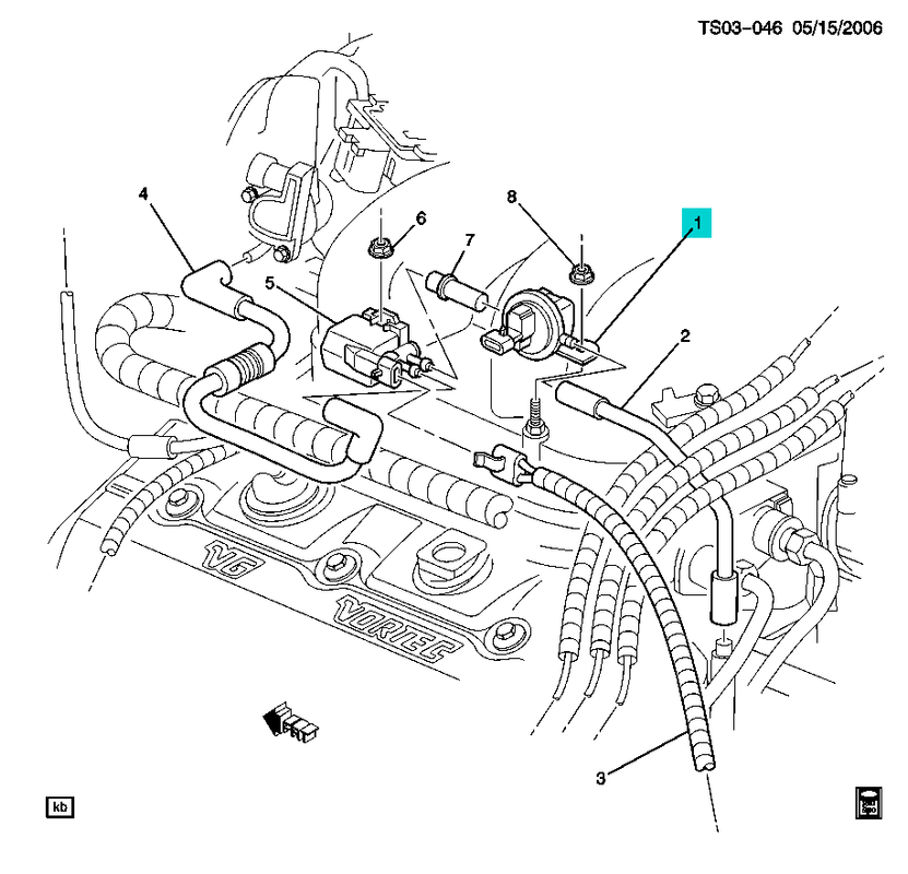

Как я понимаю это Canister Purge Valve Switch
Оффлайн Roadster
  • Сообщений: 4156
  • зачОООтка: +152/-3
Re: gmc jimmy 1995 г помогите разобраться
« Ответ #7 : Сентября 16, 2025, 10:51:03 am »
Думаю что ты ищешь такую картинку

Насколько я понял вопрос, у тебя не хватает шланга 2.
а канистра с углем (которую иногда называют адсорбером) находится в заднем левом клыке бампера
