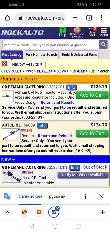

Приветствую кто подскажет артикул паука или осьминога как правильно назвать даже незнаю авто gmc Jimmy 4.3 1995 Акпп. Хочу приобрести новый

переливает жестко с форсунок и регулятора давления, в клане прочитал что промывать без толку и трубочки форсунок очень хрупкие. Хочу верхнюю и низ впускного разобрать почистить и прокладки поменять, маслице давит что с клапанной что с нижней

Регулятор меняется, и помыть можно 50/50

спасибо.попробую помыть но в планах поменять на новый ;D

дружище подскажи пожалуйста а на форсунках ведь должны быть колечки и сеточка по идее, у меня ни того ни другого нету или в конструкции этого паука должно быть так
Так и должно быть

У меня переливало однажды, я снял впускной верхний и дал давление насосом - оказалось лопнула трубочка высокого давления.
Поменял и всё отлично.
Но это дико опасно - бенз течет в дырочки, ведущие в 3 и 4 цилиндр, и там случились гидроудары - шатуны были погнуты.
