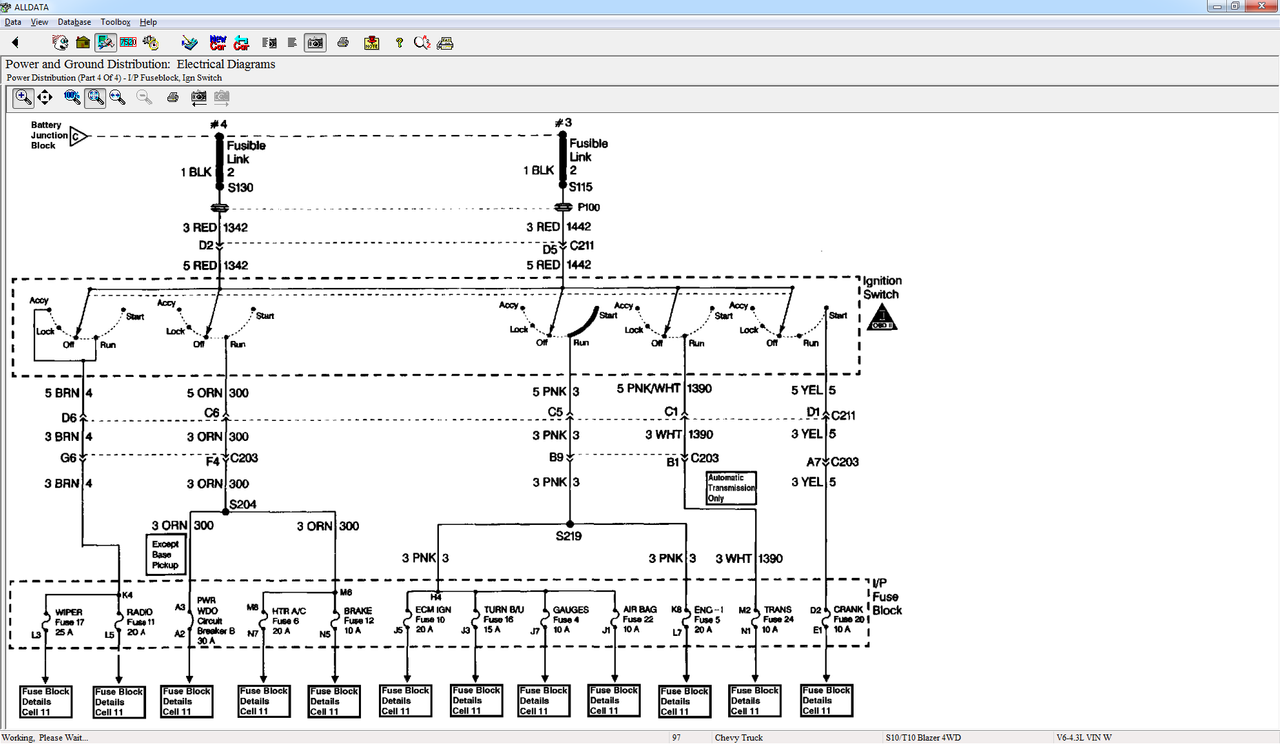

Добрый день, Сокланы!
Сейчас размышляю над корректной установкой кнопки старт/стоп, ознакомился с уже хрестоматийной темой:
http://www.chevy-clan.ru/mainforum/index.php?topic=35977.msg701131#msg701131, а именно информацией из нее:
Собственно отвечаю на свой вопрос "Распиновка проводов" может кому пригодиться
Красный - +12
Оранжевый - печка
Коричневый - магнитола
Желтый - стартер
Розовый - зажигание
Красный с белой полоской - +12
Белый - АКПП(отвечает за лампочку на приборке)
1. Красный (+) ----- коричневый
2. Красный с белым (+) ----- белый
3. Красный (+) ----- коричневый ----- оранжевый
    Красный с белым (+) ----- розовый ----- белый а
4. Красный с белым (+) ----- желтый ----- розовый ----- белый
С другой стороны, посмотрев схемы и скомпилировав информацию, вижу несколько иную картину:
                      accy   lock   off   run   test   start   Описание                   старт/стоп
Красный       Коричневый    +                   +                   Радио, дворники, зекала   acc
           Оранжевый                      +                                              on.2
Красно-белыйБелый                          +                   АКПП                       on.2
            Розовый                      +      +      +     VCM                       on.1
            Желтый                                         +                                start
А именно: при старте питание подается только на розовый провод - на мозги, а на белый - АКПП - нет.
Вопрос: скидывать питание с АКПП в момент запуска или нет?
Схема замка во вложении.
« Последнее редактирование: Мая 18, 2020, 04:10:48 pm от wirth »

« Ответ #1 : Мая 18, 2020, 04:44:45 pm »
Так ты посмотри пропадает или нет питание на АКПП при запуске. Я щас не помню на вскидку, когда звонил. По-моему не было там + при запуске стартера

« Ответ #2 : Мая 20, 2020, 09:44:06 pm »
Прозвонил, белый не отключается. При запуске + на белом, розовом и желтом. И еще один момент, красный и красный с белым всегда замкнуты, по сути это один провод.

« Ответ #3 : Мая 21, 2020, 11:55:27 am »
по схеме олдаты в положении старт плюс только на розовом и желтом. на розово-белом питания нет.

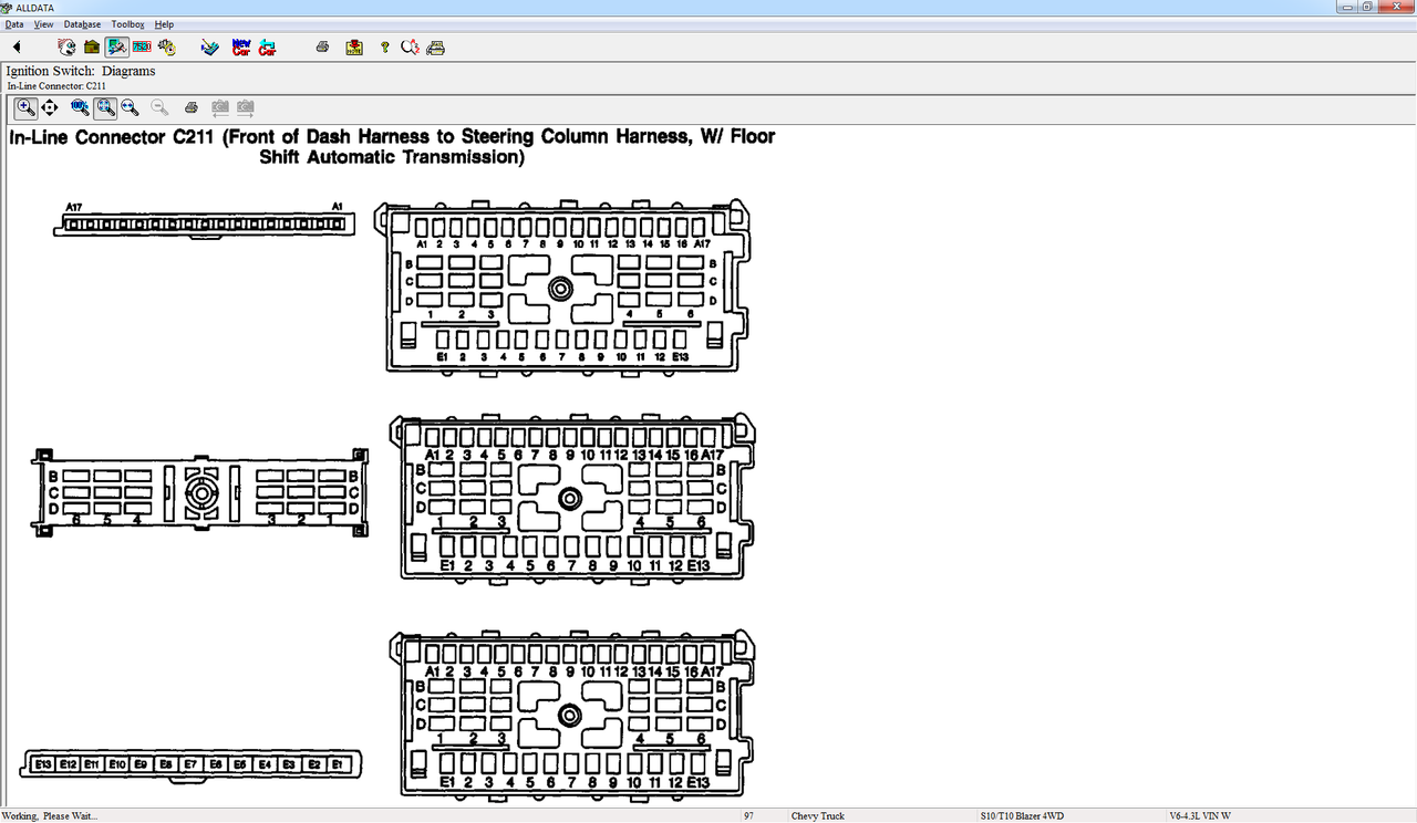

« Ответ #4 : Мая 21, 2020, 12:10:05 pm »
ну и для ориентации
