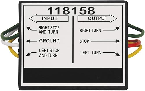

Есть блок согласования,но я про него больше ничего не знаю. Погугли.
Я сигнал тормоза тоже взял с верхнего повторителя, а поворотник тянул с заднего фонаря. Чтобы моргало как надо, перерезал белый провод на фишке под рулем и вывел провода на тумблер на торпеде. Когда цепляю прицеп, тумблер выключаю.

https://www.amazon.com/Tekonsha-118158-Taillight-Converter/dp/B001GKQZQG
С Амазона к нам все хорошо приходит? У тебя претензий нет?
