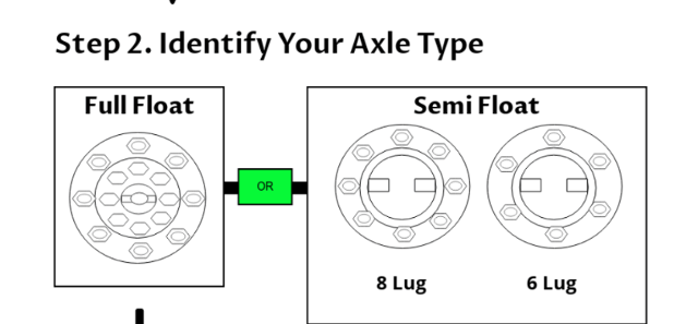

Важным отличие моста 9.5 от его более крупных собратьев является конструкция полуосей – оси полуразгруженные (semi float) т.е. кроме передачи крутящего момента еще и воспринимают вес автомобиля. Сама полуось является ступицей колеса и крепится одним концом в корпусе дифференциала за счет С-клипсы. Кроме этого, этот мост бывает в вариантах на 6 и 8 колесных шпилек
10.5 и 11.5 имеют разгруженные полуоси (full float) т.е. оси которые передают только крутящий момент на ступицу. Сама же ступица – это отдельный узел, крепящийся на цапфе моста. Потенциально, это весьма надежная конструкция при должном уходе.  Слабым местом, на мой взгляд, является ступичная гайка и пре ее неправильной затяжке возможны необратимые повреждения цапф и подшипников. Еще эти мосты причисляют к грузовым, но я бы исключил отсюда 11.5 из за ряда упрощений, о чем ниже.
По внешнему виду тип конструкции полуоси легко отличить, если посмотреть на ступицу. В случае разгруженной полуоси, виден дополнительный ряд болтов крепления полуоси к ступице. Аналогичное крепление полуосей можно видеть на многих отечественных и импортных машинах: ГАЗ, ЗИЛ, УАЗ, некоторые TLK 80/105 и т.п.

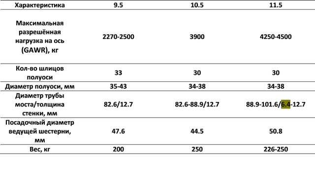

Основные ТТХ свел в таблицу.
