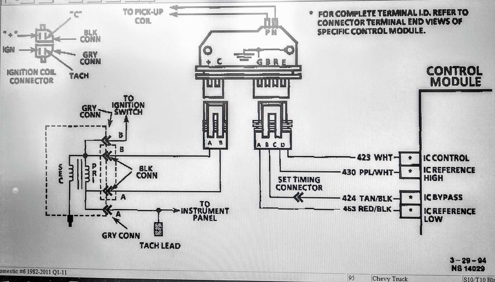

история такая..оторвалась фишка подключения бобины и при переезде была потярана и сейчас незнаю какой провод куда тыкать....если есть возможность скинти фото или напишите какой провод куда....блэйзер 95 год 4.3 бабина подключена 2 проводами.заранее спасибо

Фотку сейчас сделать не могу, да и Блейзер у меня не 95, а 97-98 рестайл.
Но может тебе поможет схема из AllData на 95 год и расшифровка цвета проводов.

Антон спасибо на этом но у меня на бабине как ба 2 полукруга по 2 пина каждый...фишка была одна половинка на 2 провода а вторая часть была свободна да и на бабине ничего не подписано ...смысл этих 2 проводов я знаю что есть что а вот со входами на бабине пока засада...у меня не подключен + и сигнал с комутатора(
