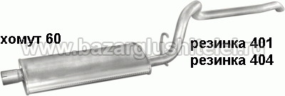

Тут на форуме еще вроде ставят от Cherokee... Правда фотографий и описания процесса я так и не нашел. Он идет с задней трубой (хз подходит она или нет):
Их еще две модификации по годам: 93-96 и 95-98...
Если кто имел опыт установки глушителя от Cherokee, отпишитесь, пожалуйста. В частности, интересует нормально ли ложиться задняя труба, или придется ее отпиливать и ставить родную?

Уже почти 3 года езжу с глушителем от чероки трубу подгонял с помощью болгарки и сварки.

Когда на газели сгнил глушитель, родной ставить не захотел, гниют быстро и звук выхлопа не нравится. Купил на разборке за 1500р весь глушитель в сборе от Чайзера. Состояние как новый, пришлось правда повозиться с болгаркой и сваркой. Результат превзошел все мои ожидания, звука выхлопа не слышно совсем. Так может стоит по разборкам поискать?
