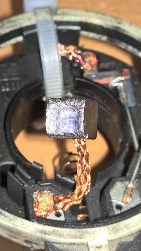

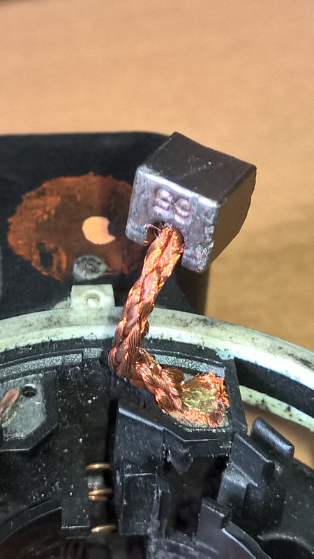

    Ну вообщем так. Плюс-Минус 12 на разъем моторчика приходят. Снял разобрал моторчик. Коллектор целый. На валу грязь. Повредил немного одну щетку. Но щетки хорошо бы вообще поменять. Почистил коллектор, вал. Смазал собрал. Подключил питание на столе - работает.
    Где вот такие щетки в СПБ найти поменять? цифра 65 похожа на сечение квадрата 6,5 мм.
    пойду ставить в дверь. Там еще та фигня с намоткой тросика на катушку.
