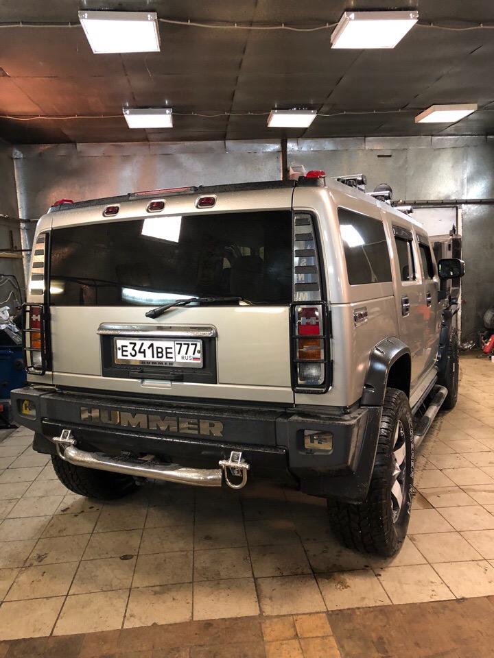

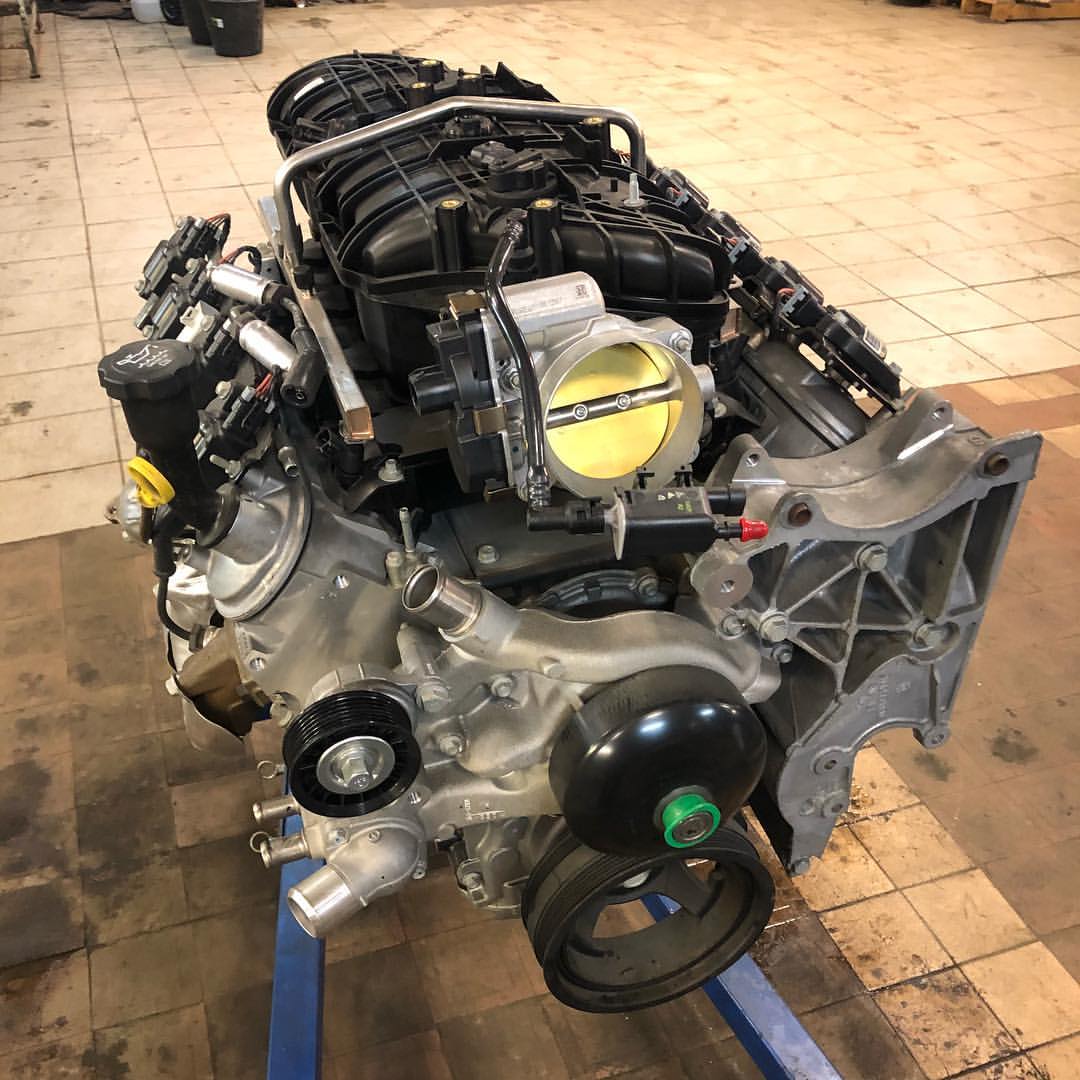

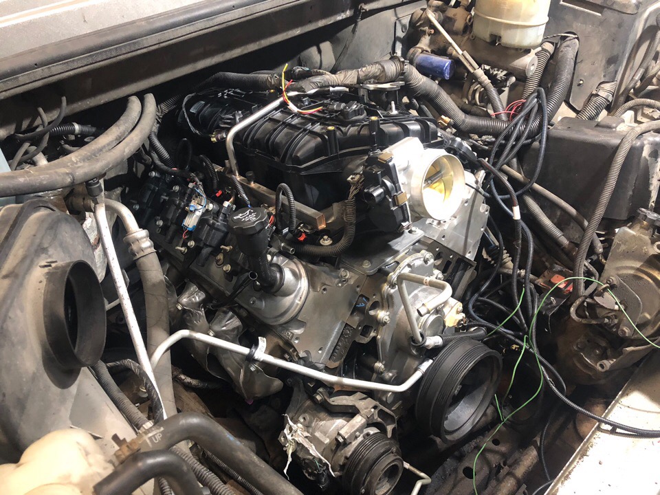

Приветствую! Решил поделиться интересным проектом установки в 800-ю базу мотора от 900-й.
Ко мне обратился товарищ с вопросом установки нового мотора но от 900-й базы
Но мотора не простого, это L96, который устанавливался на Сильверадо 1500 и 2500 и на Экспрессы 1500 и 2500 2008го и выше годов
в свой Hummer h2 дорест(800-я База)
С радостью решил ему помочь с этим вопросом, тем более лет 5-6 назад я такой конфиг уже собирал но в 840-й Тахе.

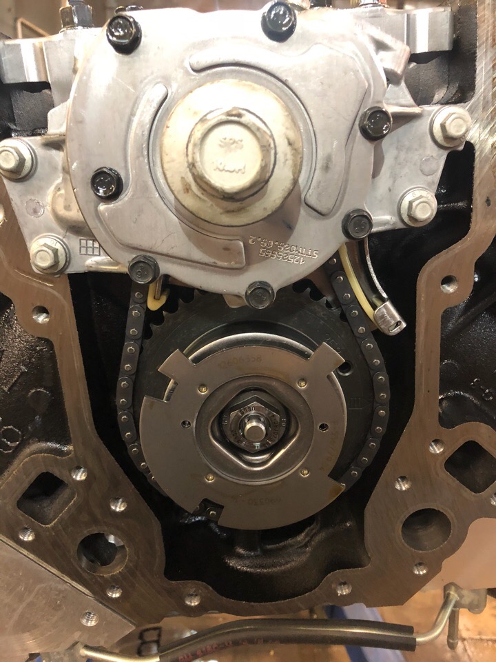

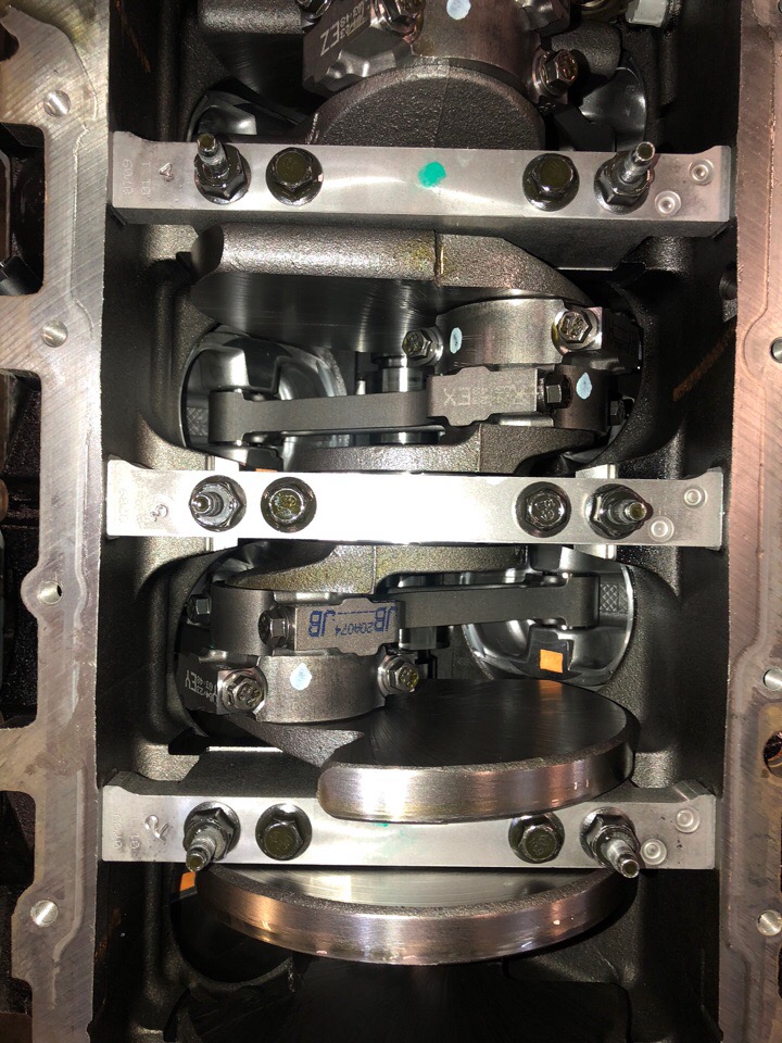

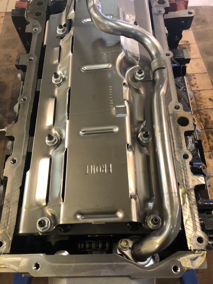

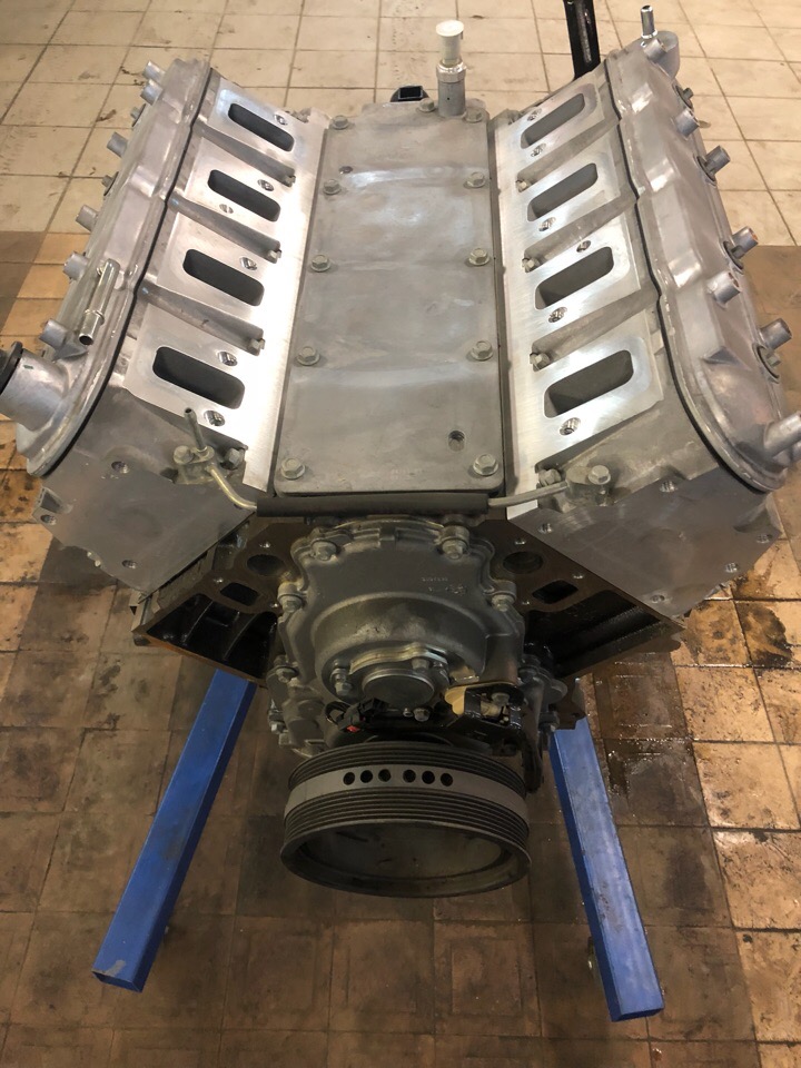

Мотор предварительно частично разобрал, для установки небольшого тюнинга в регулятор фаз ГРМ. А именно, так как на доресте эбу не поддерживает данную функцию, решено было установить фазовращатель в положение максимальной мощности, используя специальный KIT от Compcam.
Что бы корректно его снять, необходимо было снять кучу новых деталей с мотора и заглянуть в новенькое красивое нутро

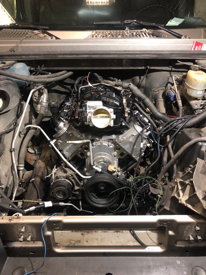

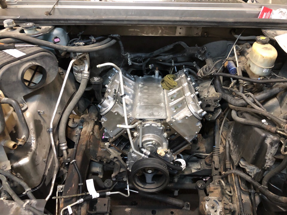

Моторы по креплениям и подключению трансмиссии одинаковые, но все датчики КВ РВ ДТ MAP, все работают по другому алгоритму, а это, дополнительный не малый геморой. Пришлось напрячь память, вспомнить как и что  делал в прошлом проекте, плюс доработка имеющихся решений адаптации датчиков под штатное эбу.

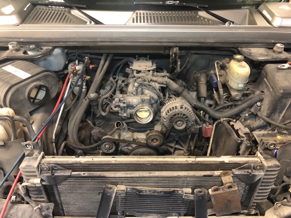

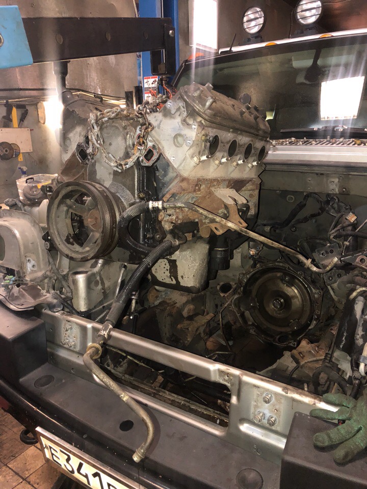

По скольку мотор вытаскивать,
за одно поменяли потеющие трубки охлаждения масла  акпп и Мотора, продули все Радиаторы, почистили и смазали все что было нужно почистить и смазать!

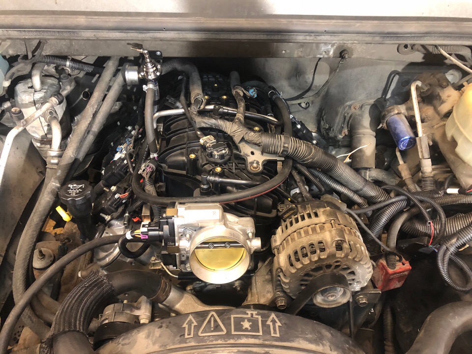

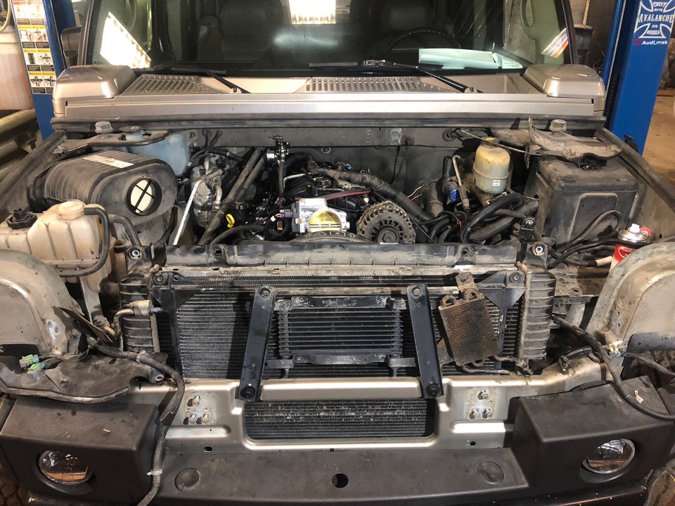

Создали несколько метров дополнительной проводки для адаптации датчиков. Так как на доресте регулятор давления стоит на рампе, а в ресте в модуле Бензонасоса, установили внешний регулятор давления топлива с манометром, можно отслеживать давление в реалтайме, плюс подстраивать под кастомную прошивку.

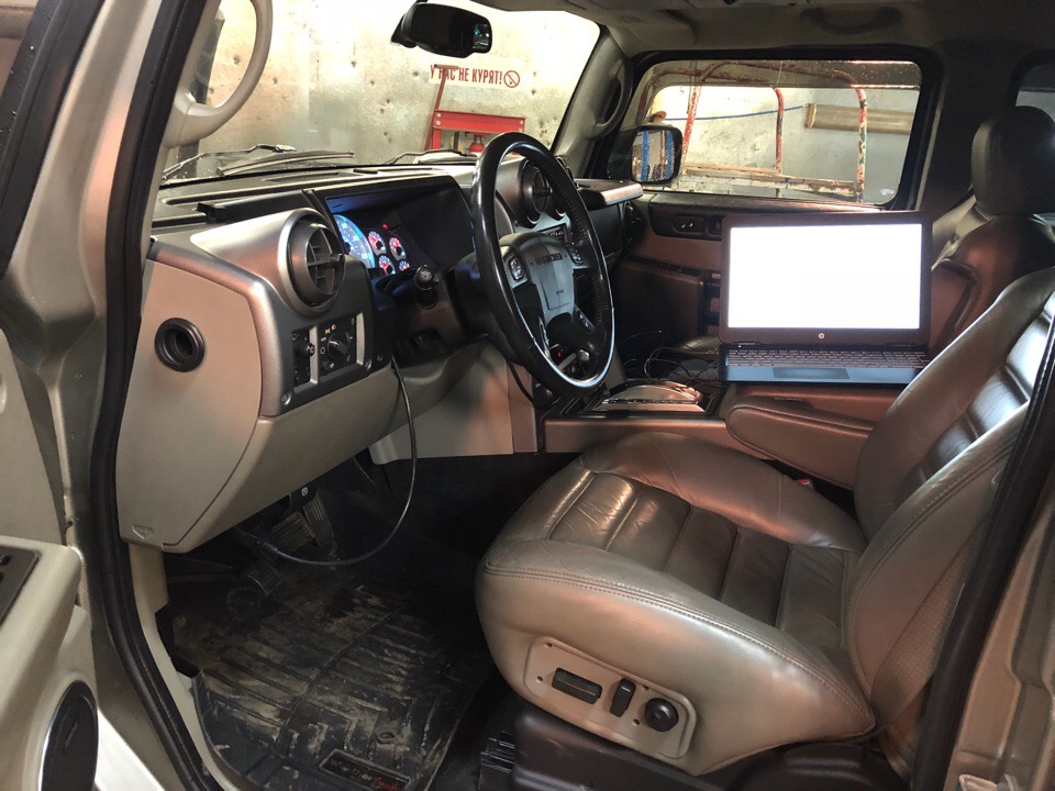

Все собралось без каких либо сложных проблем и не состыковок. Прошить ЭБУ обратился к давно знакомому товарищу, Vlad0380.
Прошивал все свои и дружеские машины у него. Все очень грамотно и с запасом по ресурсу.
Хозяин остался очень доволен! Машина поехала совсем по другому! Хотя и его мотор хорошо ехал, родной пробег у машины 128000км (с самого начала эксплуатации все ТО делал я лично.).
А мотор поменял так как подвернулся случай и  мотор в наличии был, и желание, и возможность.
Как говорится, мальчики всегда остаются детьми вот только  игрушки дорожают.
Всем спасибо кто осилил!
