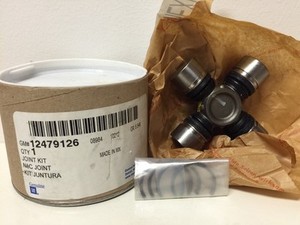

дурацкий вопрос, а крестовину перед установкой шприцевали?
а я кстати не знаю даже. AcDelco крестовина шприцуется?
Все что шприцуется является кавном.Обращаю внимание что дольше всего ходят оригинальные крестовины на которых нет масленок
так все крестовины оригинал брались.
Оригинал  выглядит вот так
Такие ставил?

машина полный сток, настолько сток, что она как с обложки инструкции по эксплуатации. Крестовина оригинал как тут скинул Rewers - я такой упаковки не видел даже никогда. Мне попадалась маленькая сине-белая коробочка AcDelco. Разница в качестве есть я так понимаю? По этому номеру крестовина стоит в районе 6000

"левые" - это значит подделка то бишь меня на*бывали когда за номером acdelco подсовывали китай, или левые значит что acdelco - это впринципе китай? кароч по номеру 45u0108 - вообще не брать крестовины?
