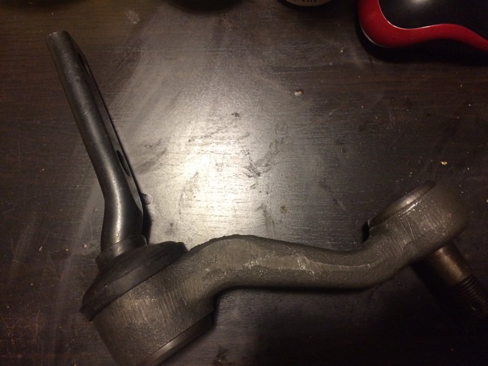

« Ответ #15 : Января 23, 2018, 03:09:34 pm »
Вот фото маятника.
Номер на сошке 26031951, год 98 (как и Блейзера)
Палец без намеков на люфт.
В нижней по фото части, которая на правой резьбе вкручивается в сошку, сильно изношена резьба. Ось крепления маятника нижней частью на левой резьбе вкручивается в нижнюю часть.

Re: Монтаж рулевого редуктора вместо маятника?
« Ответ #16 : Января 23, 2018, 03:37:53 pm »
такой маятник как я понял на бразильцах стоял,у меня такой же
на американце другой
« Ответ #19 : Января 23, 2018, 07:47:02 pm »
  • такой маятник как я понял на бразильцах стоял,у меня такой же
    он везде одинаковый, даже на 2,2. Это оригинал.

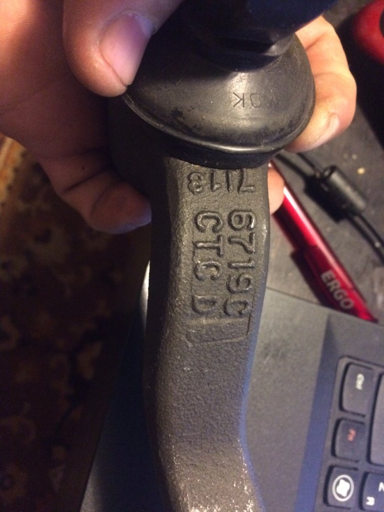

    GMCTruck, ну а где номер и фото "долго ходящего" маятника GM?
    Всё таки они мрут т.к. внутри продаваемых сейчас маятников, в основе шарнира лежит втулка в виде трубки высотой около 2 - 2,5 см, износ которой совсем немного дает ощутимый люфт на пальце вверх-вниз а на ближайшем колесе рыскание по направлению движения.
